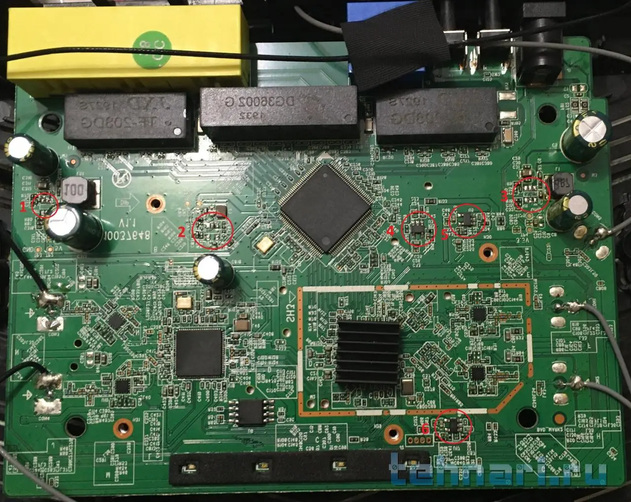

А ещё пара (а может и 3) стабов, где по замерам?

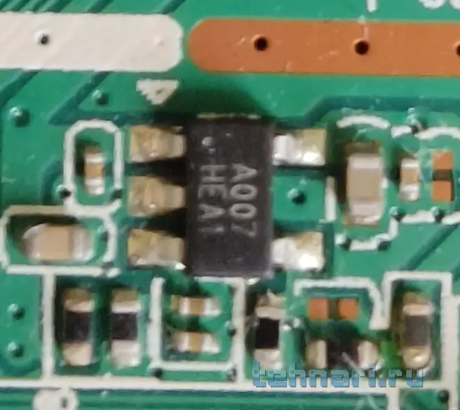

Выпаять-то выпаял, но с маркировкой никак не разберусь.
У всех 3-х (на картинке (4, 5, 6) маркировка одинаковая: A007 HEA1.

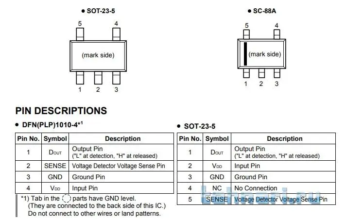

Погуглил, нашёл маркировку корпуса (SOT-353) и название (R3117Q132A) — здесь. Datasheet там не оказалось.
Погуглил R3117Q132A и нашёл тут.
Но там корпус указан не SOT-353, а SOT-23-5.
Если ориентироваться на него, то между выводами 1 (Dout) и 3 (GND) значения такие:
4 - 99 КОм
5 - 99 КОм
6 - 60 КОм.

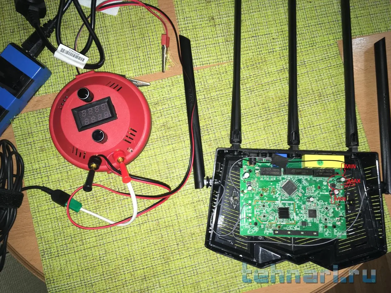

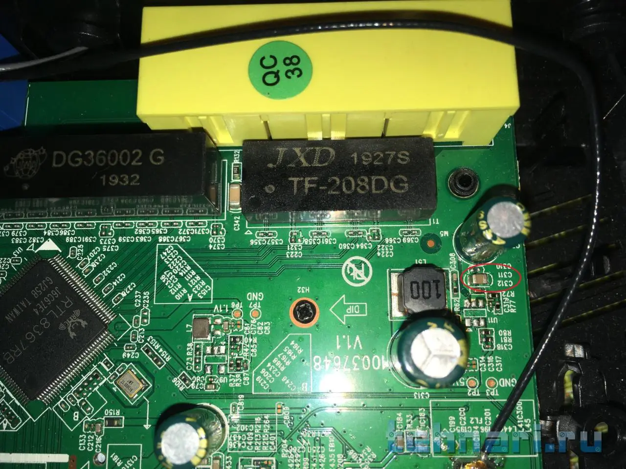

Рискнул запустить свой "космолёт", он оказался умнее меня и напряжение выше 2 В не поднимал, силу тока ограничил в 1 А.
Сильно нагрелся конденсатор C311.
Незначительно нагрелся электролит и индуктивная катушка или не знаю, что это с надписью 100. Пометил как MIN - миниальный нагрев и MAX - максимальный нагрев.
DC/DC преобразователи пока на место не возвращал, т. к. КЗ без них всё равно не уходило.
Теперь вопрос на засыпку, как определить номинал вышедшего из строя конденсатора, необходимо схему раздобыть или есть варианты как его подобрать?
Можно в принципе без него , но не желательно , 0.1 мкФ ставьте , не ошибётесь , напругу на нём померьте .
Я так понимаю, это с хорошим запасом?
В ближайших магазинах нужного не нашёл, у них только в Пикофарадах в наличии, но в магазинах подальше есть 0,1 мкФ.
Какова вероятность, что C30 и C311 идентичны?
Схемотехника в этих контурах очень похожа. Оба перед DC/DC преобразователем, между двух электролитов.
Правда слева 3 SMD конденсатора, а сроава 2 (одно место пустое). И актушки с разной маркировкой.

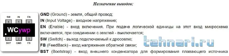

    156.9 KB · Просмотры: 19
    2.8 KB · Просмотры: 9

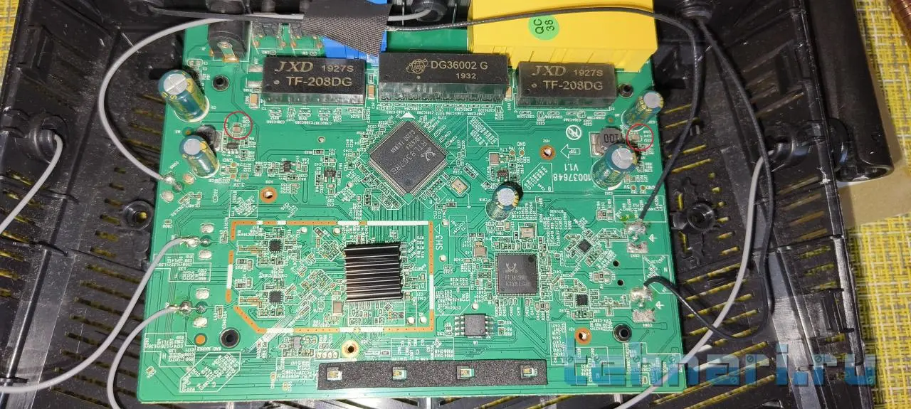

Всё собрал. Из хороших новостей, КЗ ушло, при включении БП в защиту не уходит, на входе присутствует 12 В.
Но ни на одной из контрольных точек питания нет. Либо плохо припаял DC/DC преобразователи, либо когда выпаивал спалил их. Буду менять на новые.
