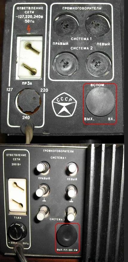

И настораживает то что под выходными гнездами есть еще одно гнездо, и туда сводятся сигнальные провода от ТБ и оконечника, для чего оно?

И настораживает то что под выходными гнездами есть еще одно гнездо, и туда сводятся сигнальные провода от ТБ и оконечника, для чего оно?Это скорей всего для проводного д/управления,про остальное может кто другой объяснит,я не спец.
Спасибо, это теперь ясно:)
Чего ещё хотел сказать,раз при подаче сигнала на оконечник на прямую слабый звук,может слабый сигнал на входе?К стати с чего подаёться сигнал?Попробуйте взять с компа,с аудио карты,там можно регулировать выходной сигнал.

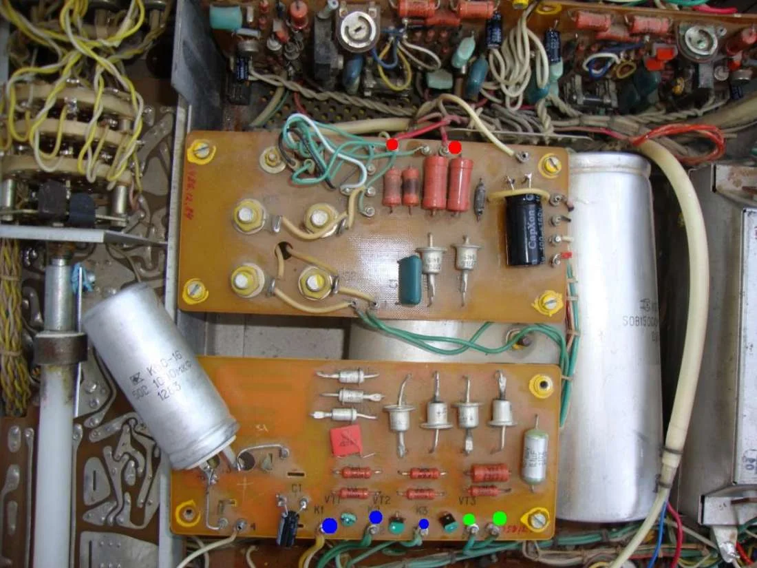

Все верно. И вот еще напруга питания напрягла. На входе какие транзюки стоят? Если комплементарка 818/819,должно быть в районе +/-36 вольт. В темброблоке еще частенько дохнут неполярные конденсаторы по 20мкф. Кстати если подать сигнал непосредственно на УМЗЧ,звук должен быть,где то у вас диверсия. Ну для начала БП конечно и посмотрите обязательно отдельный стабилизатор +31вольт
Там должна быть вилка с перемычками, без неё звука не будет
Вот я и запаниковал сразу. Это я исправлю.
Я замерял китайским тестером с севшей батарейкой, он мог сбрехать. Замерю заново, другим.
Гнездо устранил, сигнал подал на саму плату оконечника, звук появился. Один канал хрипит и искажает, а второй по началу нормально работал, после 5 минут работы тоже начал хрипеть. Электролиты поменял на платах оконечников, на плате с релюшкой(находится рядом с селектором выходов) и несколько в БП.
Заменил в своем тестере батарейку, замерил напряжение:
Силовое +-40,6(красным цветом на фотографии)
И на плате БП рядом 37,5(синим цветом) и 23 вольта(зеленым цветом).
Все замеры относительно общего.
