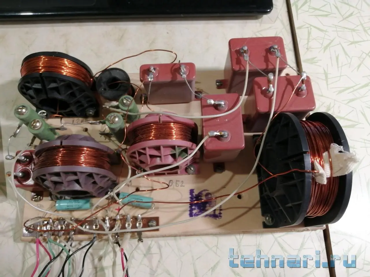

Вить, я тут замутил реставрацию С-90Д, но с заменой пищалок. Пока реставрирую корпуса, и заодно надо переделать фильтр ВЧ с 25 на 8 Ом. Позже открою тему, а пока фоткаю процесс. Понадобится совет.

Емкости в три раза увеличить, индуктивность уменьшить.
Именно! Ты, как Мастер своего дела, сразу "вкурил" суть моего вопроса.
Погнал я открывать тему, она будет называться-"С90-Д. Без аутентичности."

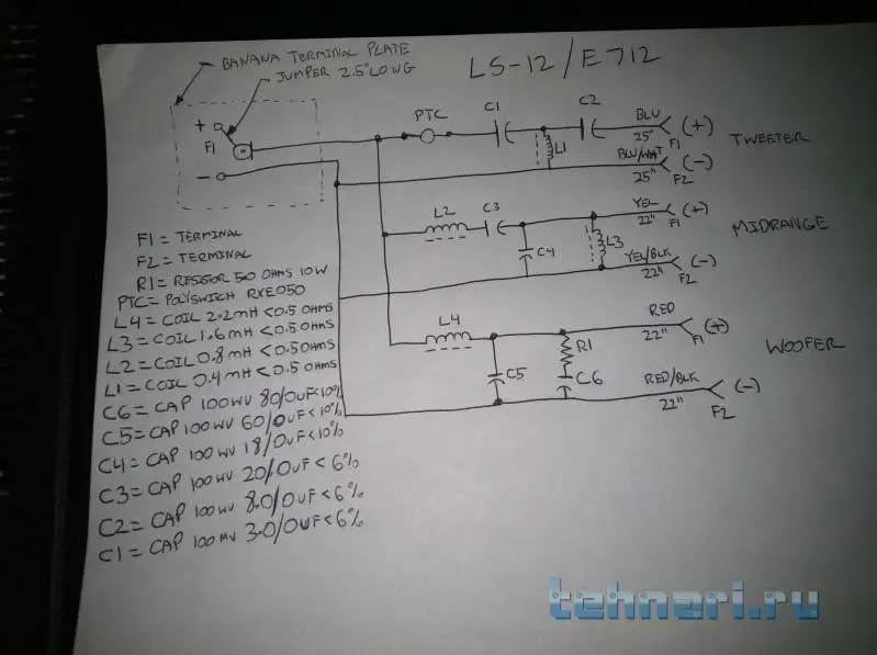

А перед первым конденсатором поставить самовосстанавливающийся предохранитель RXE F050. Неделю назад приехали 10шт. за 70руб. с Али. Кервин Вега ставит в свою акустику.

тут можно использовать конденсаторы типа мбгп ,резистор намотать \ вот так может быть\ спрашиваю
