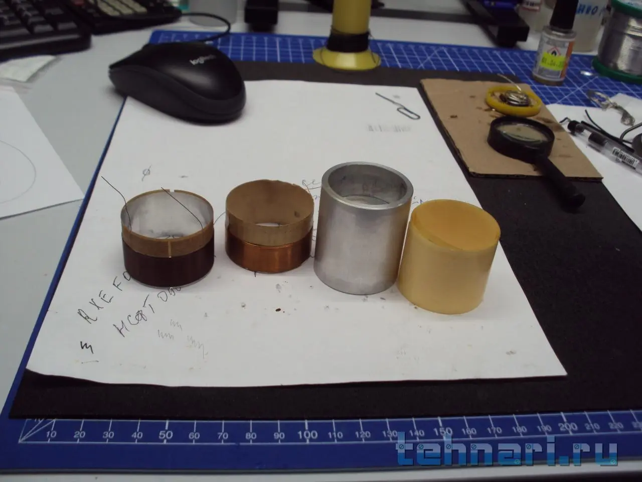

Готовая катушка, вклеенная в подвижку.

Нормалек! Остался незапртоколированным 15" широкополосник Wharfedale. Звуковая катушка: внутренний диаметр- 51,5мм, провод- ПЗТВ-2 0.25мм, размер алюминиевого каркаса- 0.1*45*161мм, высота намотки-15мм, диаметр стальной оправки- 50.7мм, бандаж - крафтбумага.
А в качестве прокладки оправка-катушка использую держатель этикеток (нужное число витков). Эта бумажка с одной стороны очень скользкая. Готовая катушка снимается с небольшим усилием (зависит от материала оправки).

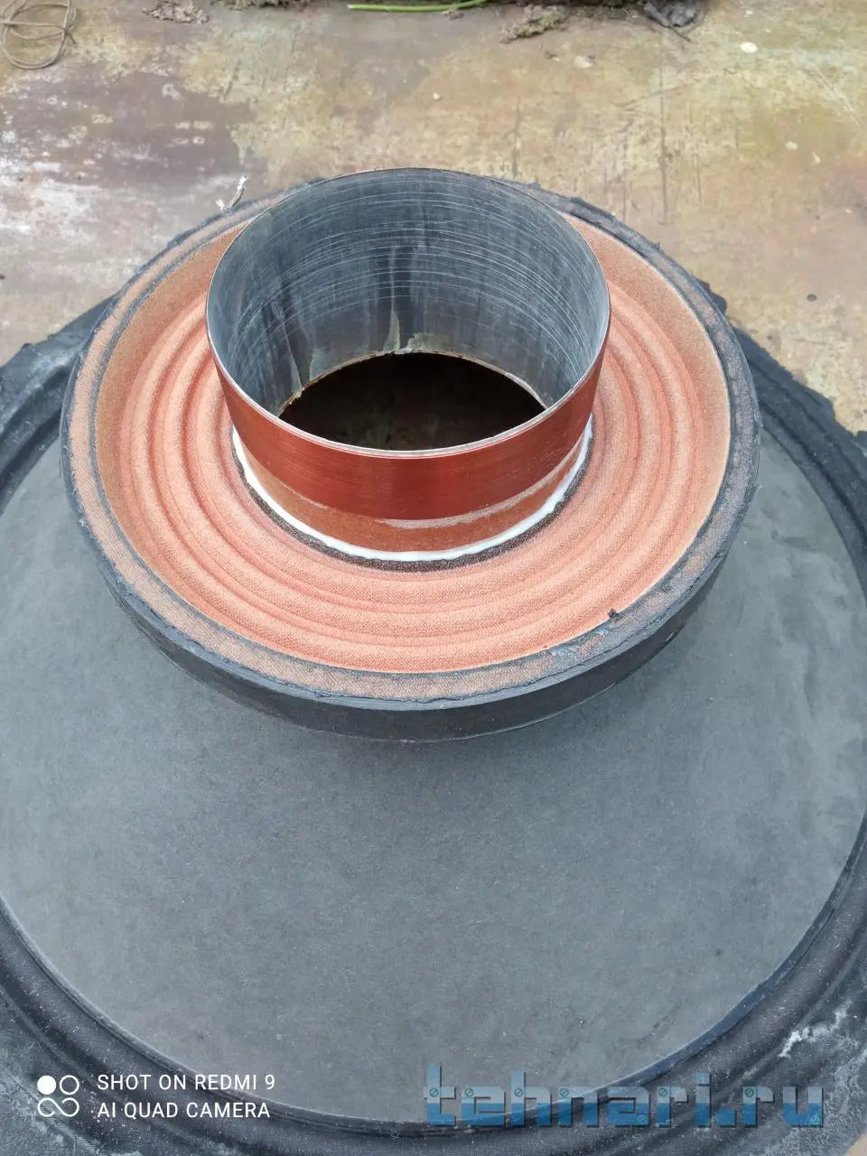

Сразу два подарка - широкополосники 15W1000 от Беринжер. Разрушение ЗК от перегруза. Катушки 2.5". После четырех часов отмочки в 649 растворителе снял подвижку голыми руками. Поэтому совет - при разборке не торопиться. Лучше лишний час подождать.

Я не знаю мастика это или клей такой, но при воздействии растворителей только набухает. На клей приклеен только пыльник (снимается в течении получаса).
