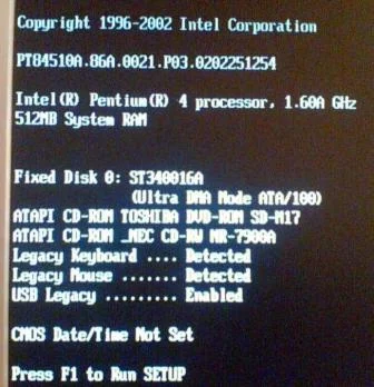

Вобщем, начало истории стандартное.. Игрался в игруху, вылетел синий экран. После перезагрузки комп дальше биоса не двигается. На диалог идти не хочет. Прилепил фотку.

Что-то я вижу два CD-Roma и ни одного винчестера.
Попробуйте из консоли восстановления выполнить команды chkdsk, fixboot и fixmbr.
Подробное описание тут: http://www.tehnari.ru/f37/t21896/
поставь правильно время в биосе

да!
и поменяй батарейку
Вот спецом съездил и купил новую. Никаких изменений, но правда время не устанавливал.. Дело в том что эт не у меня комп. Ладно, какие еще предлы?
такие, что всё-таки надо зайти в биос и настроить его. Для этого на том экране(как в скрине) нажмите F1. Выбираем Load Optimized Defaults. Далее ставим загрузку с HDD, например HDD 0 или С:/(бывает либо так, либо так). Затем Save and exit setup.
Ваще там всё так и настроено. Видите ли, я не понимаю почему он не пишет что-то типа "insert system disk" Т.е. загрузка с жесткого там стоит.. пробовал сидюк первым в очередь ставить, но ему походу параллельно. Вот дату с временем не трогал.. Над будет поковырять
ковырни уж. у тебя там же написано: дата/время не установлены
Cпасибо, помогло.
