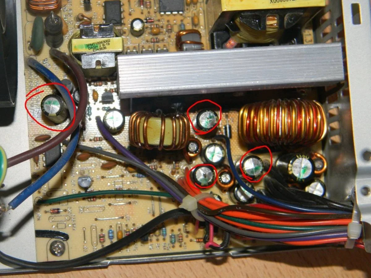

вобщем такая проблема - БП стал выдавать меньшую мощность (мизерную, но выдаёт!!!!), из-за чего комп перестал запускаться... купил новый канеш, но старый не выкидывать ведь - решил спросить что с ним можно сделать?
стало это после того как выдернули все кабеля из пилота( белого удлинителя с кнопочкой)))), пока комп ещё не выключился.:tehnari_ru_860:

ну...незнаю, бонально может разберите его и посмотрите вздувшиеся конденсаторы, я честно говоря даже не знаю что там может вылететь, но, даже если не исправить, в окно то зачем? :D может всётаки в моддинге примениш а? :))

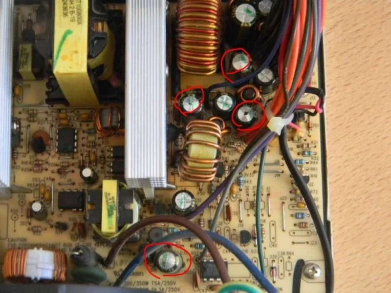

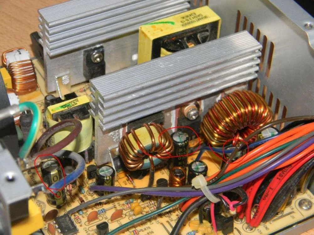

да... вздулись четверо. и что с этим можно сделать? можно заменить?
БП power man, 450 ватовый:tehnari_ru_674::tehnari_ru_674:
...вот. оно?

угу... теперь самое сложное найти эти конденсаторы....:tehnari_ru_707:
А чего сложного? Идете на радиорынок, или просто рынок, а также в магазин радиоэлектрники и покупаете.
Если и такой возможности нет, тогда возьмите какой-нибудь мертвый девайс и возьмите оттуда аналогичные кондеры.
