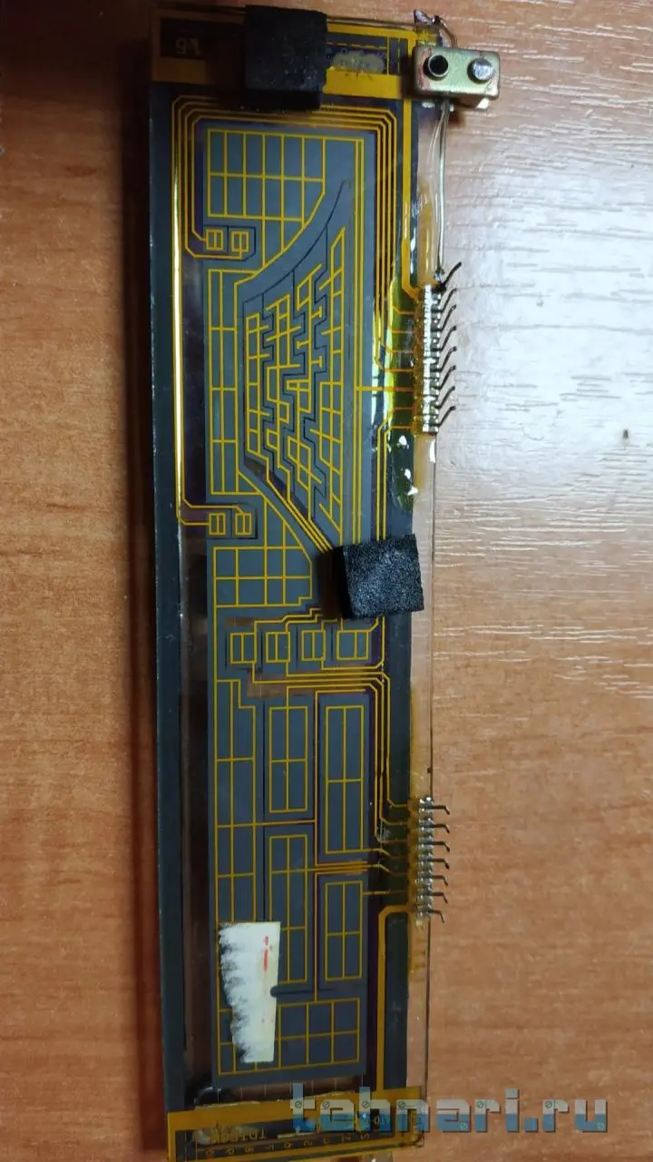

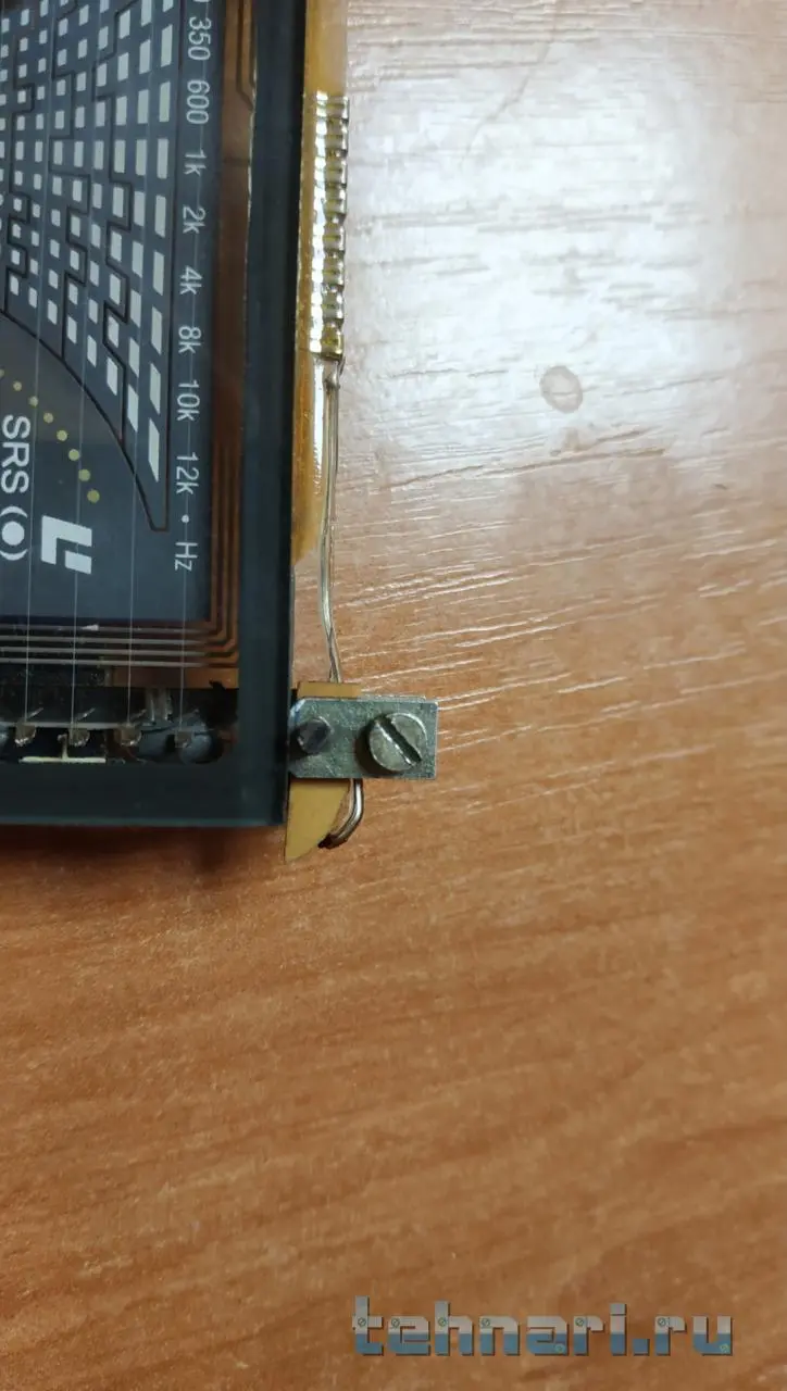

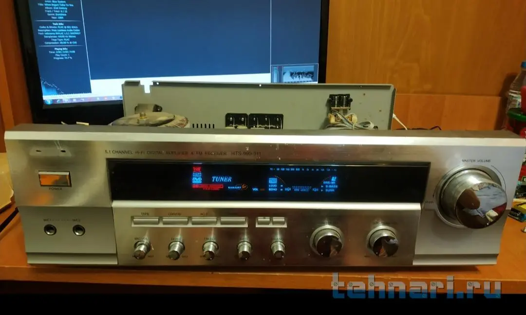

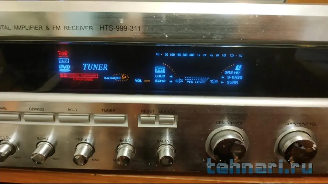

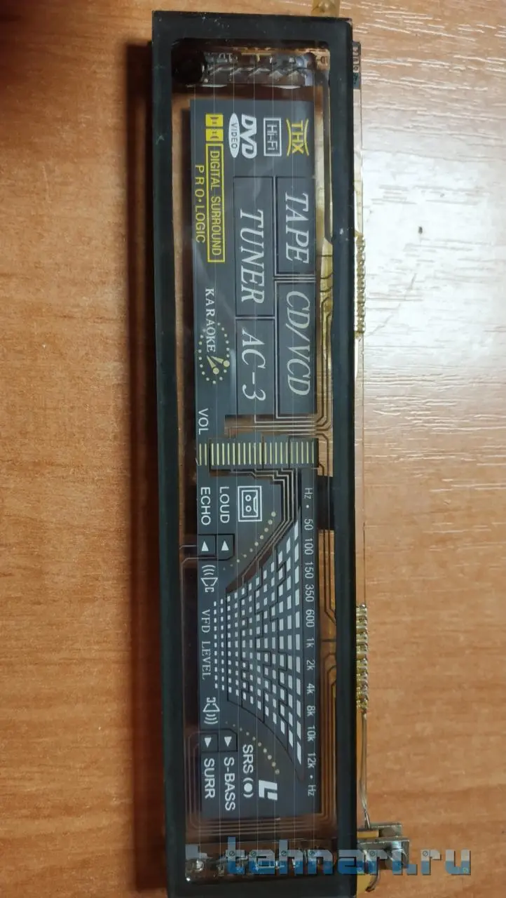

Тема такая, принесли ресивер Akira HTS-999-311, с диагнозом "не горит дисплей, и искажённый на малой громкости звук". Насчёт звука причину понял сразу, на выходе основных каналов, вместо биполяров 2SD1488, стоят вертикальные полевики 2SK2057, без пересчёта номиналов - этим займусь позже. Теперь к индикатору: прозвонил, обрыв накала, а где - непонятно... Внимательно рассмотрел колбу с задней стороны, увидел что дорожки выходят на внешнюю сторону колбы. Прозвонил оттуда, есть контакт! Недолго думая, собрал микро-струбцинку, под неё кусочек залуженного фольгированного гетинакса, прижал струбцинкой, припаял проводок к выводу - вуаля! Работает!!! Правда не знаю, надолго ли, но тем не менее индикатор светится. Может быть кому-то пригодится подобная метода

Думаю что надолго. У меня часы "Электроника С" работают после подобного ремонта уже лет 15 - 16. ))
Это обнадёживает! :D Хотя тут интересная тема, человек услышал ориентировочную стоимость ремонта, в принципе небольшую, и предложил мне выкупить этот аппарат, тоже занедорого. Вот думаю над этим теперь. Пустить его на переделку может? В нём хорошего только корпус и транс, остальное на выброс. Примитивные оконечники, поганенький предусилитель. У меня валяются пара RSN, четырёхканальная и двухканальная, и пара STK, трёхканальная и двухканальная - может быть что-нибудь из этого втулить туда?

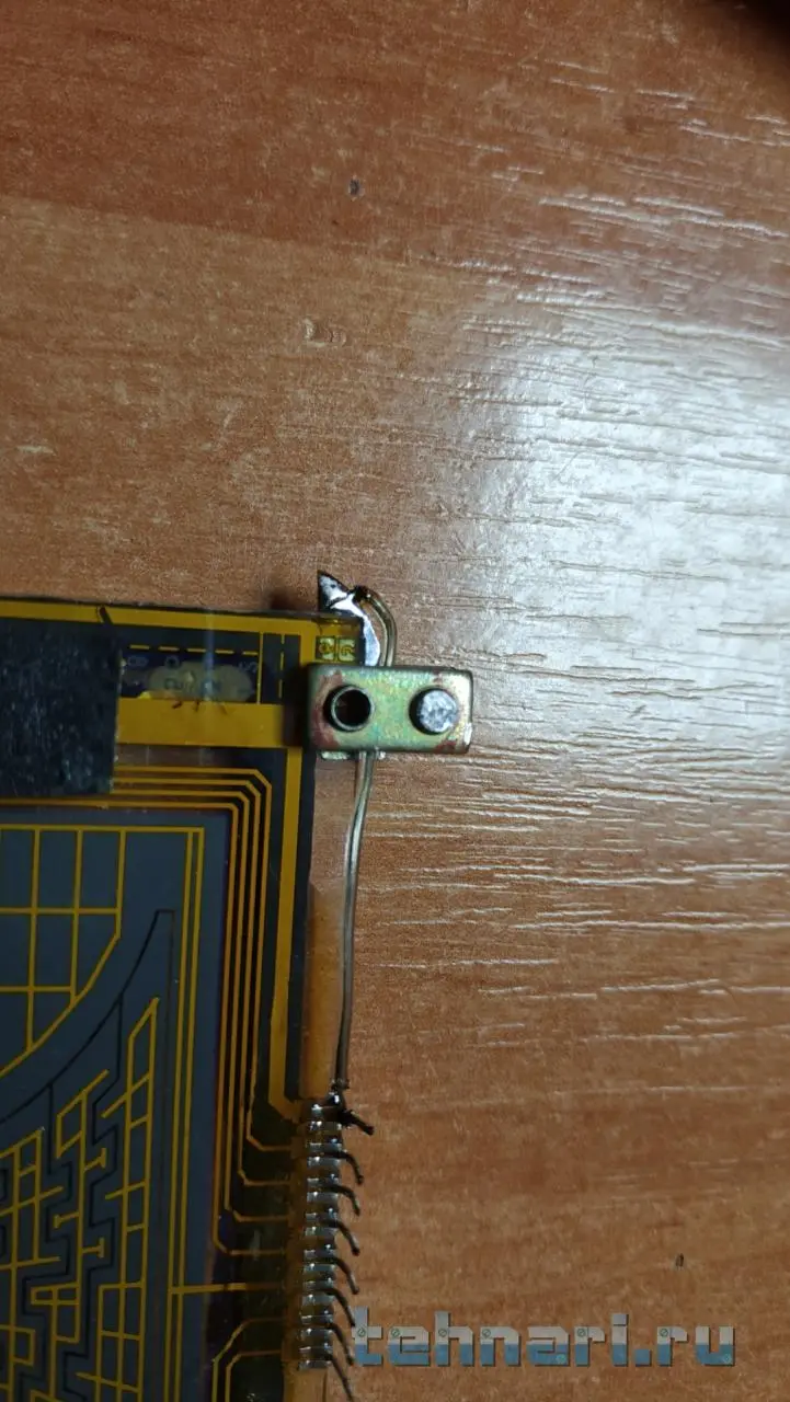

Был такой случай, сделал из кусочка пружины или гроверной шайбы такой зажим и индикатор дальше служил долго и счастливо... tehno006

Так же был опыт восстановления оных индикаторов.
Тонкий проводок МГТФ приклеивал к дорожке токопроводящим клеем, а потом сам провод закреплял на колбе эпоксидкой.
Индикатор работает уже лет 25.
Клей или гроверная шайба тоже хороший вариант, но как они себя поведут на достаточно большом токе, вот в чем вопрос. Сначала тоже хотел контакт создать пружинкой, но остановил ток накала индикатора - он около ампера, судя по напряжению и сопротивлению цепи. Честно говоря, индикатор бестолковый по информативности - коммутируются только сегменты входов, и примитивный индикатор уровня, из пяти разрядов. Если возьму аппарат себе, буду думать о его замене анализатором спектра на светодиодах
