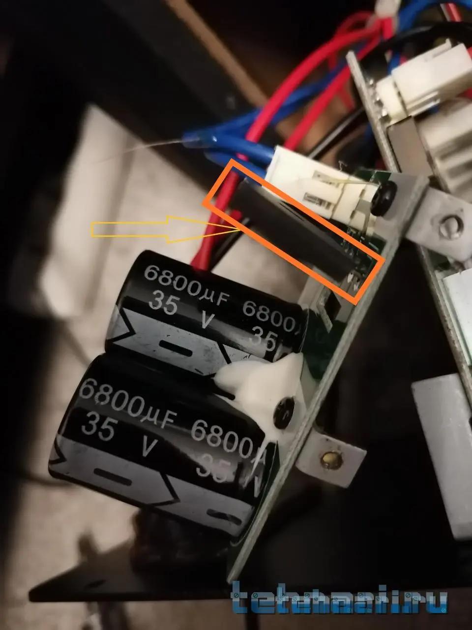

Добрый день. Подскажите, что это на плате Microlab Solo7C рядом с конденсаторами?
Спасибо!
    40.1 KB · Просмотры: 126
Клей для фиксации :lol:
