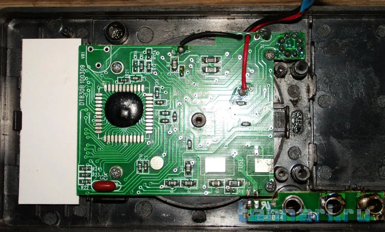

По поводу микроба. Это видимо ТС7106(107)ACKW, так как ноги совпадают с микрой показанной на фото в посте 18, 3я микросхема, снизу.
8я ножка обозначена прямоугольником, остальные площадки овальные, между ней и 34й ногой напряжение батарейки, между 8й и 40й 3.05 В ровно.
Но на данный момент мультик ожил. Напряжение измеряет, падение напряжения на пн переходах показывет, Омы измеряет. Но с небольшой приемлемой погрешностью. Погрешность из за моих замен или эти дешевые мультики все так грешат? Например резистор номинала 62 Ом показывает как 52. 4.3 КОм показывает как 4.13 КОм.
Сейчас он выглядит так: восстановил контакты от колодки подключения щупов. Резистор 1..2 заменил на смд 102. Нашел еще два оборванных резистора. Желтой перемычкой заменен резистор 1R00, резистором на 120 Ом резистор маркировкой 1000. Насколько критичны замены?
Нормальные щупы в него не лезут, но самодельные щупы с бананчиками вполне подошли.

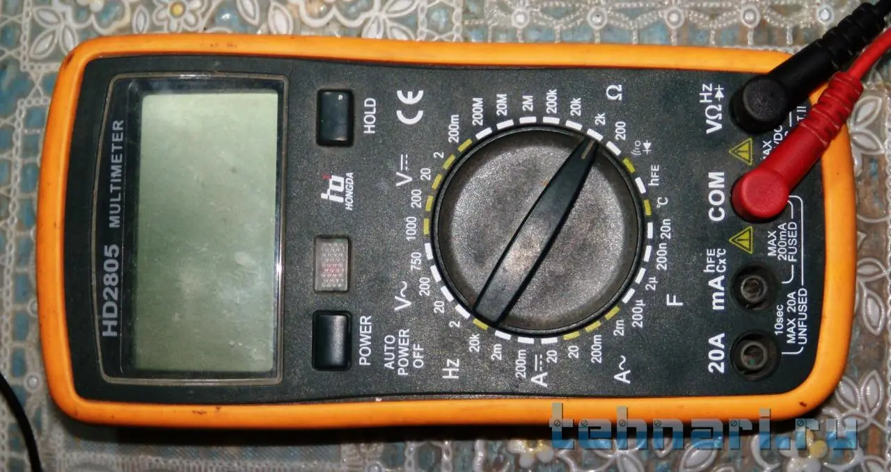

И еще вопросик. Как вы на глаз оцените качество мультика в желтой оболочке?
Критичны ,
Обычный дешевый мультиметр, наподобие ремонтируемого Вами. Разве что чуть более удобный и функциональный
Из этого можно сделать вывод, с учетом погрешности измеряемым прибором, что внутренний стабилизатор МС работоспособен. Вам просто свезло .:)

Равноценной замены не получилось. Резистора 1 Ом не нашлось. Установил перемычку 000. Вместо резистора 1000 установил 101. И внедрил выключатель, чтобы диском пореже трещать.
Из напряжений на скорую руку только 3 В батарейка попалась. Отремонтированный показывает 3.15 В, желтый мультик, показанный на фото выше 3.13 В.
Замерил несколько сопротивлений, хоть и не заказывали замеры, как оказалось. Привожу в следующем порядке: 1е значение- номинал резистора, 2е значение- показания отремонтированного мультика, 3е значение- показания желтого мультика.
1М-1.038-1.042; 390к-415-417; 136к-136.1-137.9; 36к-36.3-36.8; 4.3к-4.13-4.18; 300 Ом-290-293; 62-62.6-63.9; 10-10.3-10.6.
Мне в общем лишь бы Омы и Вольты более менее верно показывал. Ток в крайнем случае косвенно замерю.
С перемычкой ток не измеряется. Нашел резистор на 1 Ом. Поставил. Ток стал измеряться. При 9 В на 300 Ом мультиметр показал 31.6 мА. Достаточно для общетехнических целей.

И вопрос по желтому мультику. У него на морде нарисовано, что он умеет измерять Гц, до 20 000. А какое напряжение при этом допустимо? Может ли он замерить частоту пилы, прямоугольника?
