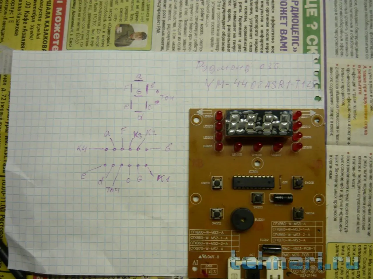

Технари!. Проверил индикатор как и советовали - подал 4,5в. через 1 ком. Неисправны с десяток сегментов. Теперь надо подобрать что-то подходящее в магазинах с общим анодом. Только это будет не просто- таких именно нет даже на АЛИ, тем более сам индикатор вставляется в специальную рамку под его размер. Есть подходящие по размеру, но распиновка вообще не такая. Чего то надо будет придумывать, может даже колхозить, или купить б/у мультиварку на АВИТО (от 300-1000р.).

Есть подходящие по распиновке, - но размером больше на 2-мм. Красота....Видно всё это делается так чтобы не ремонтировали.

Блин, не технари что ли? А напильником доработать? Не? :angry2:

Ещё одна плата , явно не эти цифры написаны (YY3949BSR-B11)

У меня плата почти такая же.

А какой размер этого (который нужен), на работе 2 платы от сасунов валяются и 2-е мультиварки разобраны , вскрывать часы не охота , потом корпус клеить ...
Сергей. Индикатор длинной-40,шириной-14, высотой-11мм.
Сергей. Если чего нужно-пиши в личку. У меня много старья. В основном от игровых автоматов.
Вот такой индикатор , правда высота меньше , он стоял на резинке , в сасуне , такие во многих микроволновках используются , найти подходящих размеров и поставить , хоть зелёный , так даже красивее будет .

Отсутствовал на форуме по причине того что был на работе. Индикатор у меня с общим анодом. Распиновка самая стандартная.
