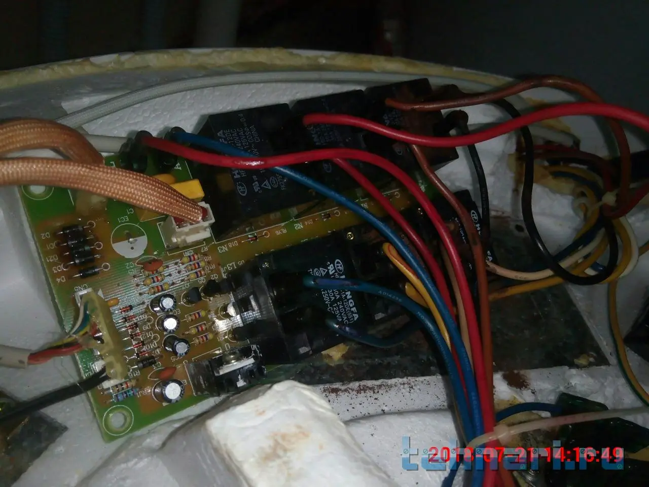

Проблема следующая. Нагрев проводов подсоединенных к релюхам на плате. Провода греются не по всей длинне а рядом с соединением, греются очень сильно. На проводах клеммы мама. Я так понимаю что нужно поменять старые клеммы. (Плата уже стоит новая, на старой все выгорело) Собственно хочется узнать какие клеммы получше поставить (производитель) и может быть чем то мазнуть?
Однозначно плохой контакт.
Правильно понимаете. Заменить или отремонтировать (очистить и поджать) старые. ))
Поджал по самое не балуйся. Эффекта нет. Провода нагреваются, потому нагреваются релюхи.

Нет. Плата водонагревателя 200 литров с электронным управлением. На плате 6 релюшек.

Если греются провода, то это 100% короткое, там куда они идут ... :(
И не будет. Грязь и окислы на контактной поверхности мешают свободному прохождению тока, нужна очистка. Наждачка исключена.
И вопрос: провода соответствуют тех.условиям для водонагревателя?
Провода заводские. Первые несколько лет было все норм, потом начали греться из за этого соответственно начали лететь платы. Блин только сейчас заметил что пишу в ремон ноутбука ))) Извиняюсь.
Если греются все провода, то гдето в плате проблема, если несколько, то посмотри контакты, как сказал кочевник, плохой контакт, надо чистить.

Плата новье. Думаю поменять все клеммы. Контактную проводящую пасту имеет смысл использовать?
Завод (тут что-то про маму и прочую родню :D ) обжимает провода. Сними, поставь с запасом по сечению и на пайку везде, где сумеешь. Если на разъёмах, чаще всего типа автомобильных, в месте соединения провода с разъёмом пропаять обязательно. Разъёмы существуют простые, но попадаются с защёлками, фото сейчас не нашёл.
В некоторых заводских изделиях даже защёлкнутый разъём дополнительно пропаивается!!!
Водонагреватель 200 литров.
Термекс IR 200 v
Три тэна по 2 кВт. Электроника.
Да возьми ты провод нормального сечения,хотя бы 2,5 и припаяй его напрямую к плате.Все эти контакты китайские туфта-пайка напрямую поможет...
