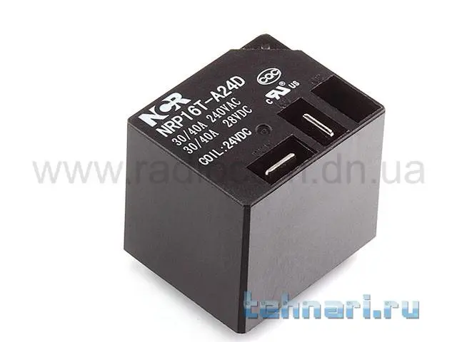

релюхи стоит заменить

Я бы не решился при условии
Я бы не сказал, единственное но промыть потом спиртом, пусть извинит меня Андрей (prima) но надо ... :)
зальёт релюхи внутри , они не герметичные , лучше перед пайкой зачистить , потом густым , паста , канифоль .
Это вряд-ли ... :)
прочисти мелкой шкуркой контакты.
Электрические контакты чистят наждачкой только не очень знающие электрики. Любого размера, хоть мелкой, хоть крупной. Поясняю: частицы абразива (а они изолянт) внедряются в место контакта и уменьшают его проводимость. Напильничек, надфиль, лезвие ножа и т.п. и только! ))
Викторович, а потом протереть не судьба ... Это мелкий нонсенс, я понимаю у меня порядка 30 надфилей, на выбор, даже есть советская красная резинка со стеклом, для контактов самое то. Но гооврим не обо мне, однако ... :D
Дык промой, или лучше о внутрь ?... :)
Вобщем сделал так. Удалил старые мамы, зачистил провода, посадил новые клеммы и все пропаял, сверху термоусадку. Провода больше не греются, доволен как удав. Всем спасибо.
Паять такие релюшки как у топикстартера я бы не советовал.
Безусловно, есть некоторая специфика при пайке провода к выводам реле, ограничение места и времени пайки, пластиковый корпус реле.. Но и страшного ничего нет.. Подготовился, облудил провод, взял на него толику припоя, на остывший припой толику флюса.. 2-3 секунды и пайка готова.. Надо же когда-то начинать. ))
Упс.. Припоздал, автор уже закончил. И молодец!
Да, да, да Генадий Викторович всё правильно, только с одним но! Реле с таким типом контактов, паять есть смысл только от безысходности, т.е. если надо срочно или нет возможности достать к ним мамы. Топикстартер молодец, что правильно сделал.
