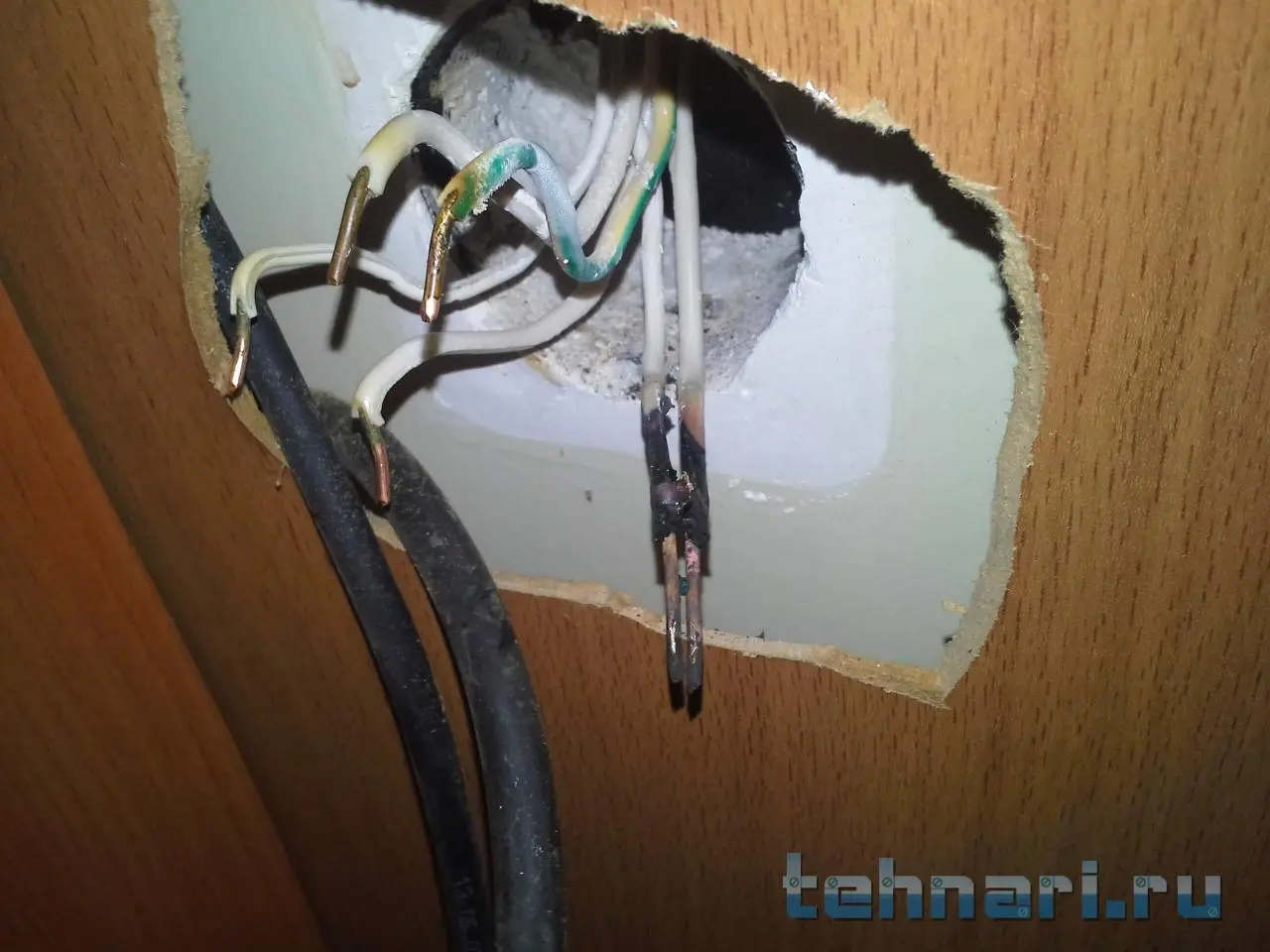

Пойми: при обжатии работают не все проводки в пучке, работающие нагреваются и окисляются, обгорают, истончаются, начинают греться ещё сильнее, еще больше теряют контакт с остальными...
Олово резко снижает проводимость соединения в точечном контакте, но в реальной жизни, при больших площадях, распределяет токовые и тепловые нагрузки более-менее равномерно и улучшает работу соединения в целом. Пропаивай всё, что сможешь.

Вот фото как подгорает изоляция провода при плохом контакте. Начинается плавление изоляции именно у места контакта, а не рядом.
PS Я понимаю, что флуд, но не могу удержаться. Ведь люди читают и так делают. :( Вот так, по мнению и рекомендации некоего сайта, выглядит правильная спайка проводов.

Тогда вообще не лезьте с паяльником. Припаять толстый провод к довольно массивным лепесткам которые не из меди без опыта будет весьма проблематично. Во всяком случае сначала "потренируйтесь на кошках" :) Т. е. на таком же ненужном реле, а не реальном устройстве.
Погоди резать, посмотри контакты, при лохом контакте должны остаться следы. Подожми контакты мамы, прочисти мелкой шкуркой контакты. При больших токах должно быть хорошее соединение ... :)
в месте соединения провода с разъёмом пропаять обязательно
То есть, берёшь маму за .. , и в месте обжатия большим дедушкиным паяльником, хорошенько прогрев место пайки, от души наливаешь припоя. Если жалко изоляции провода, нет трубки, которую надо до пайки надеть на провод, а потом надвинуть на соединение -зажми провод между разъёмом и изоляцией утконосами для теплоотвода. Канифоли тоже не жалей.
Ага, понял вроде. Обрезать не надо. Пропаиваем место соединения провода с мамой. Спасибо.
