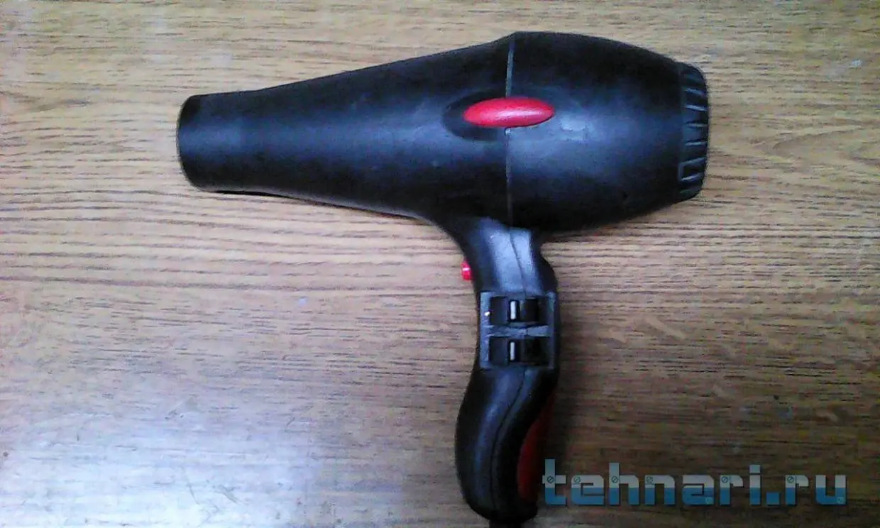

Ремонт профессионального фена

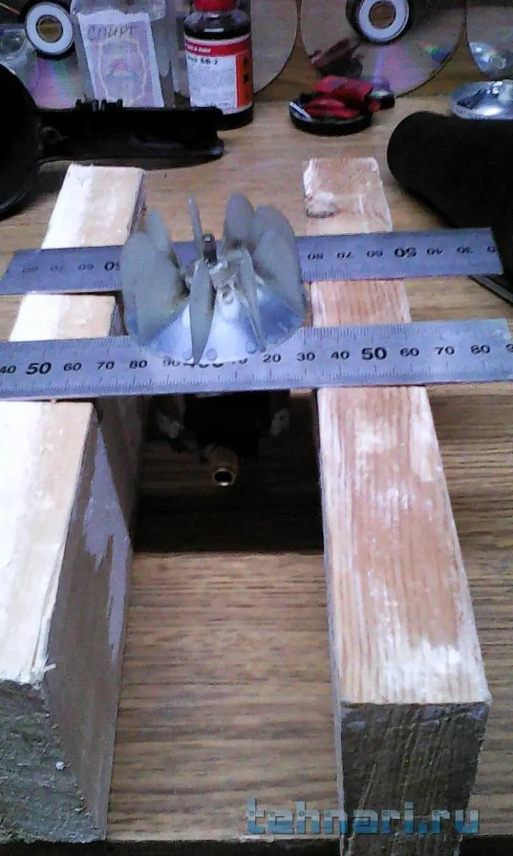

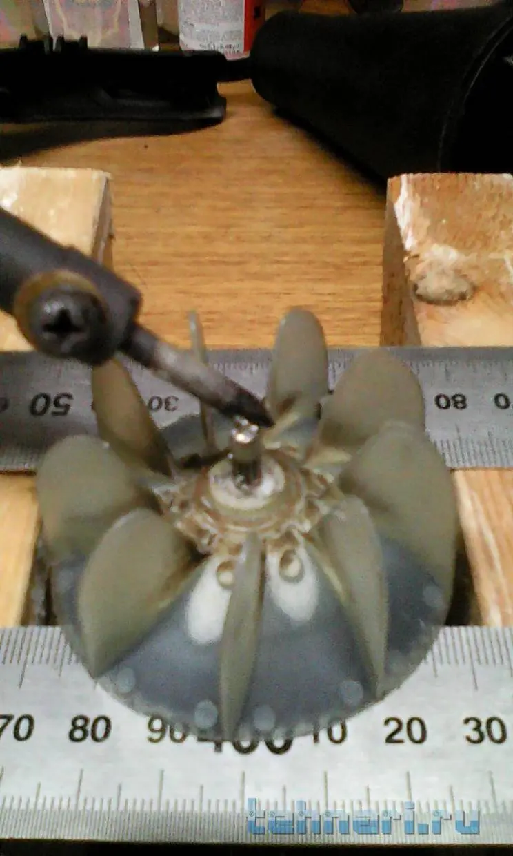

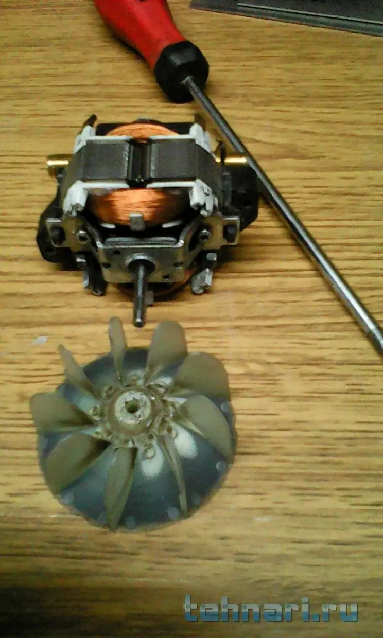

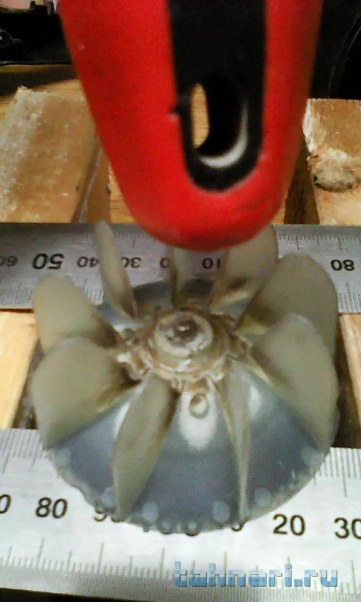

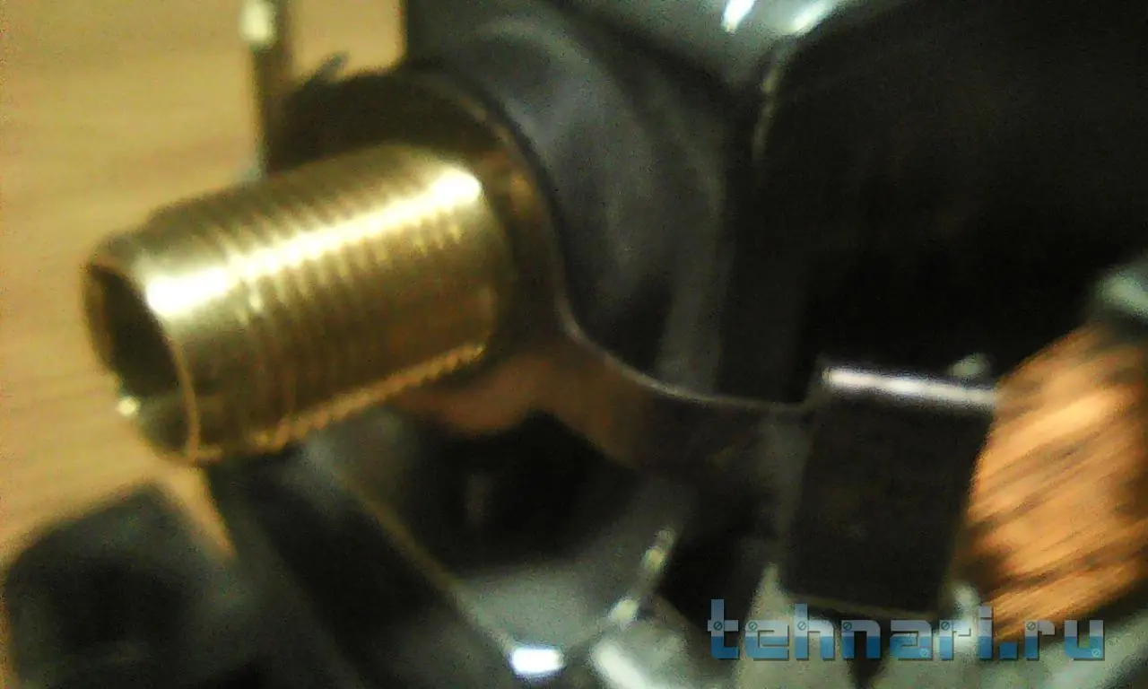

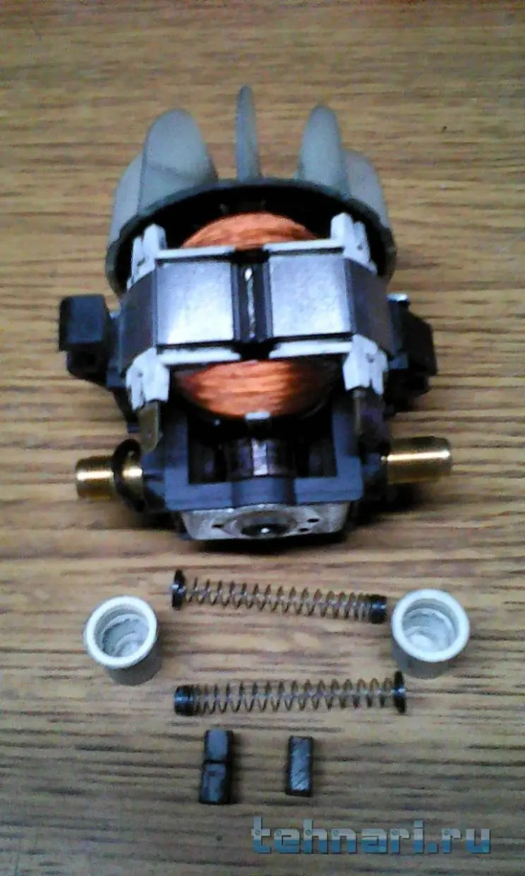

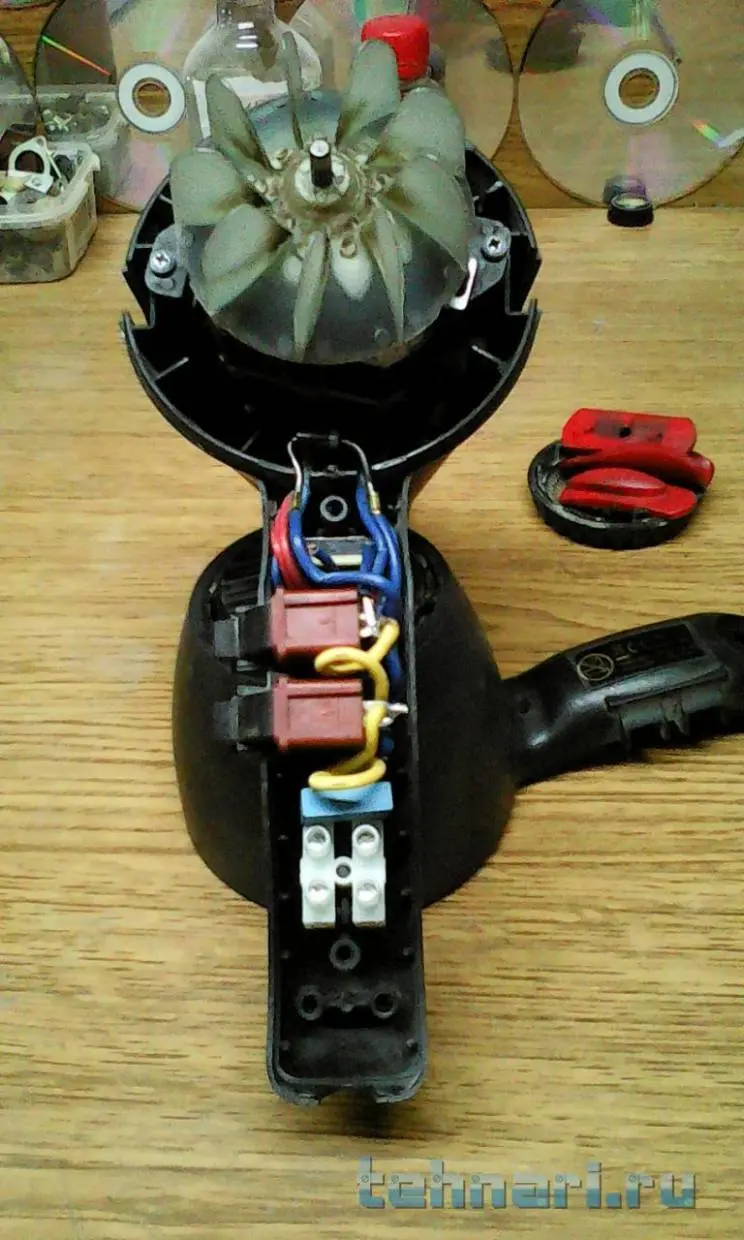

Вентилятор снял, нагревая вал паяльником. Конструкция щёточного механизма просто отличная! Щётки я ему менял не менее года назад, и уже тогда передний, находящийся возле нагревателя,подшипник начинал подвизгивать.

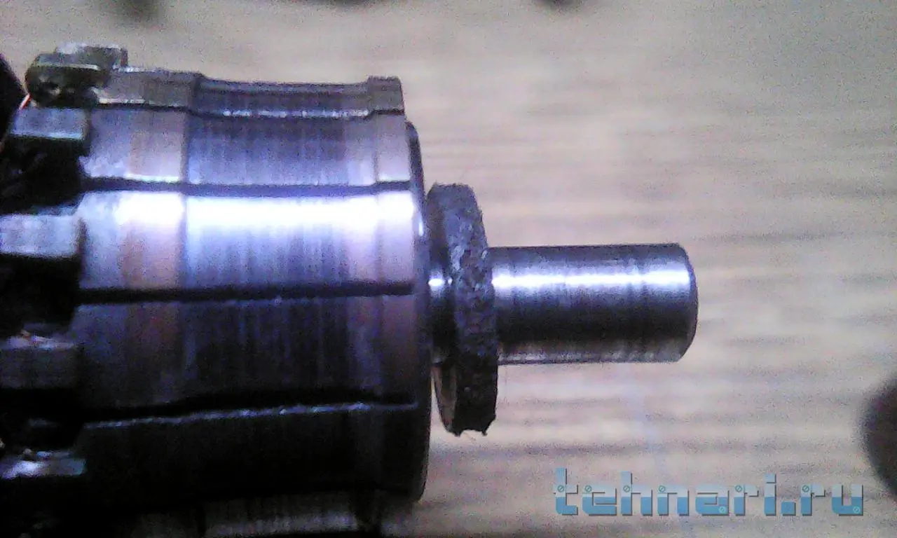

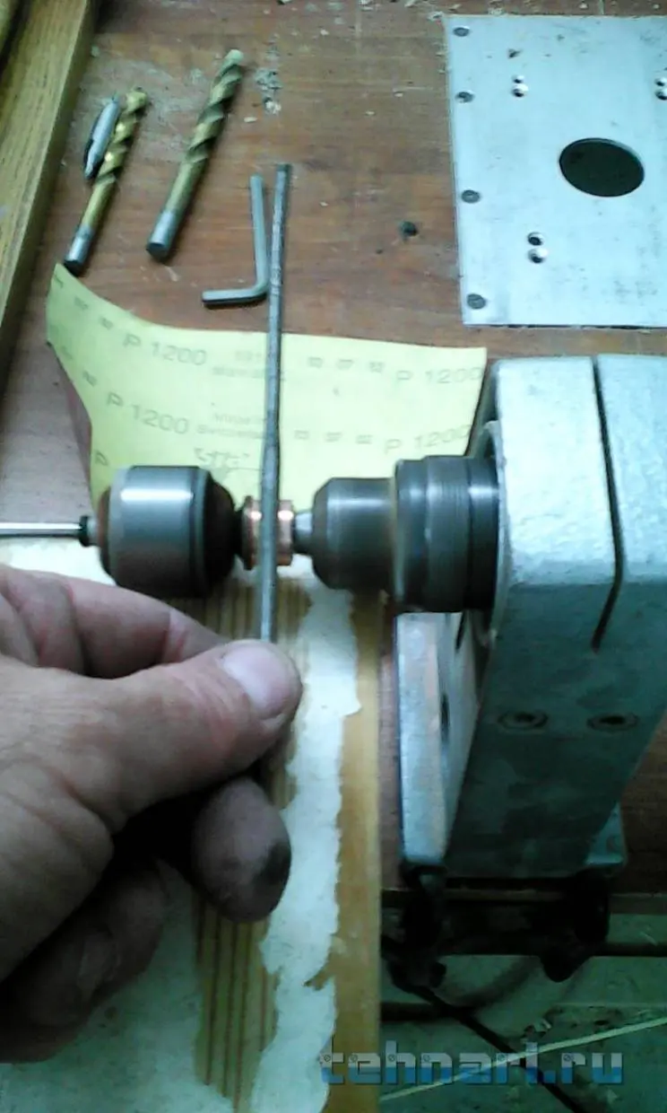

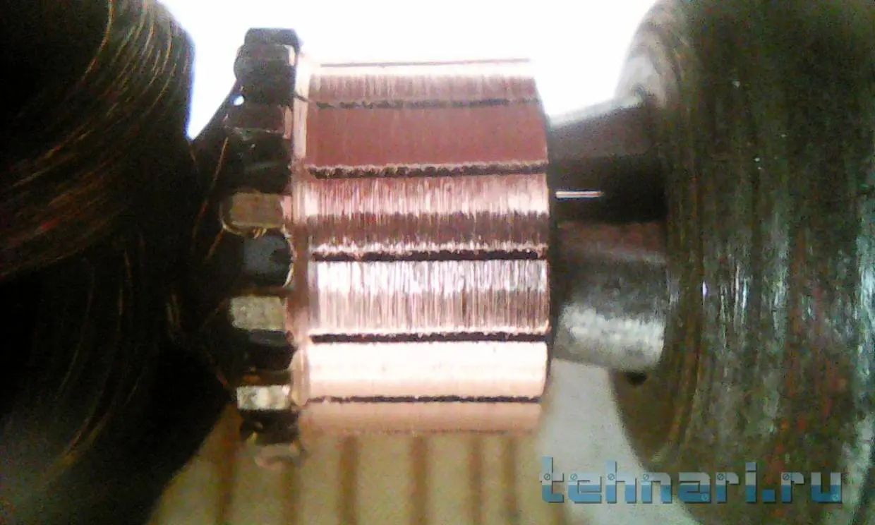

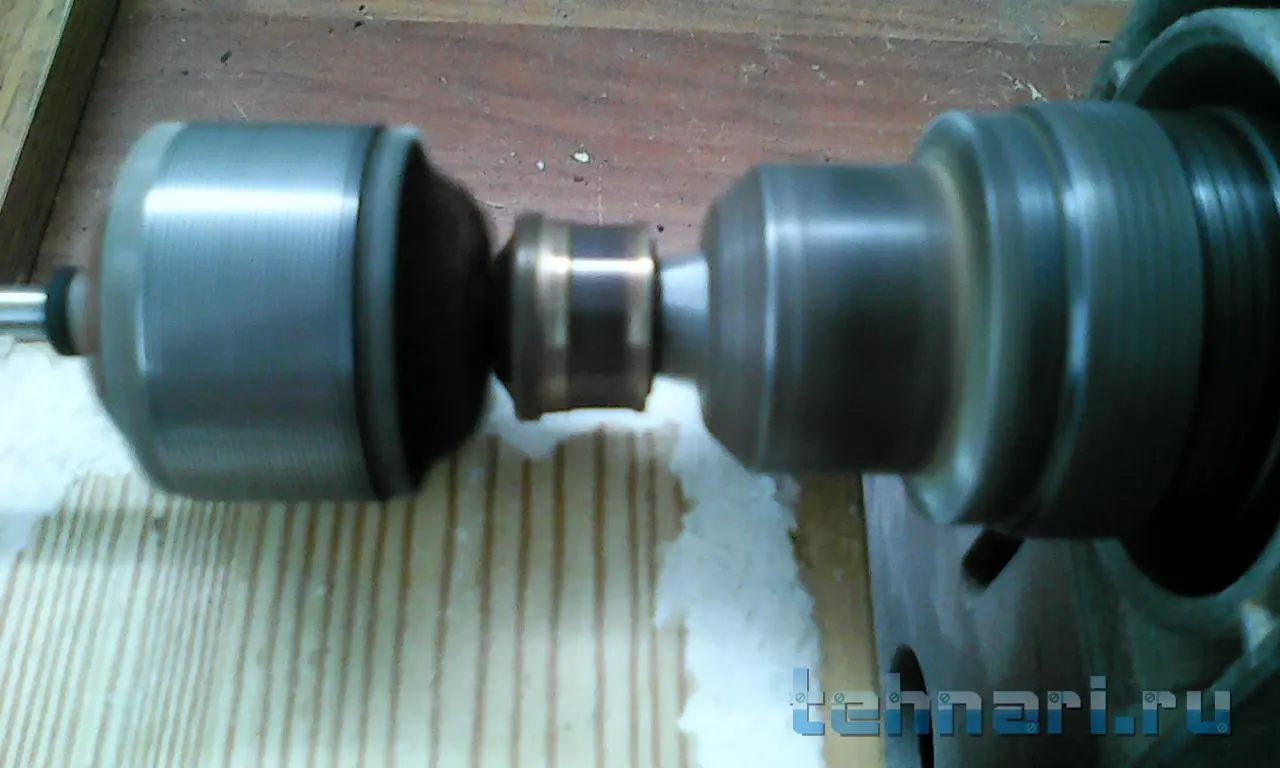

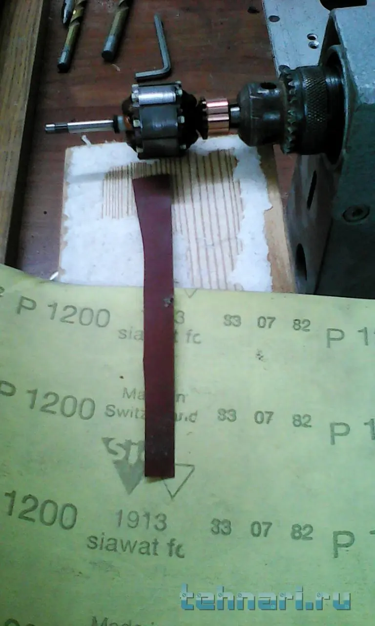

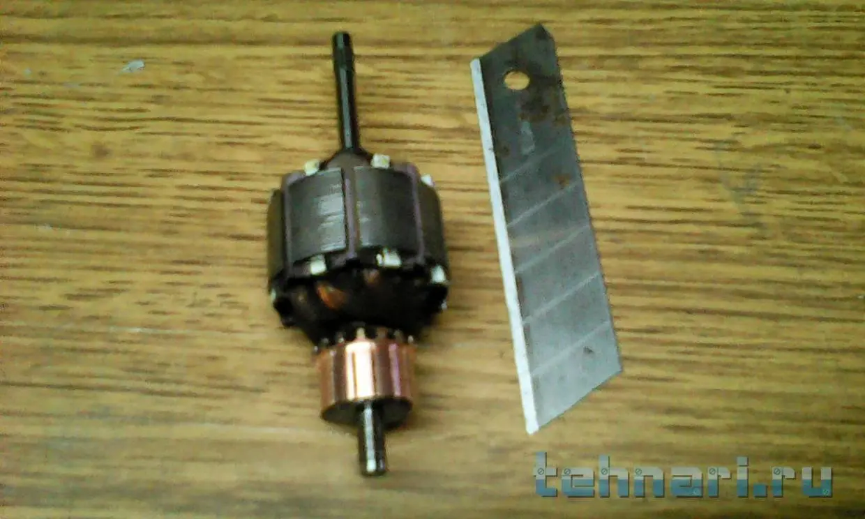

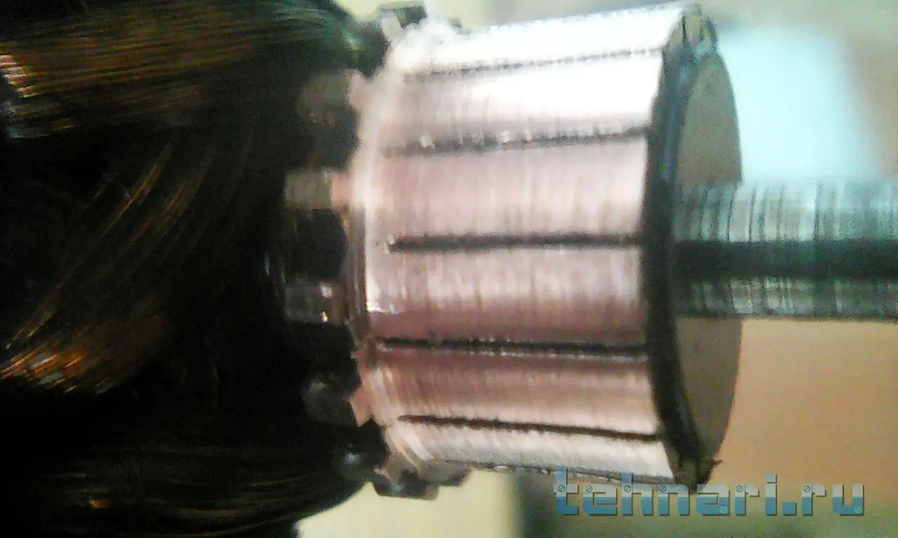

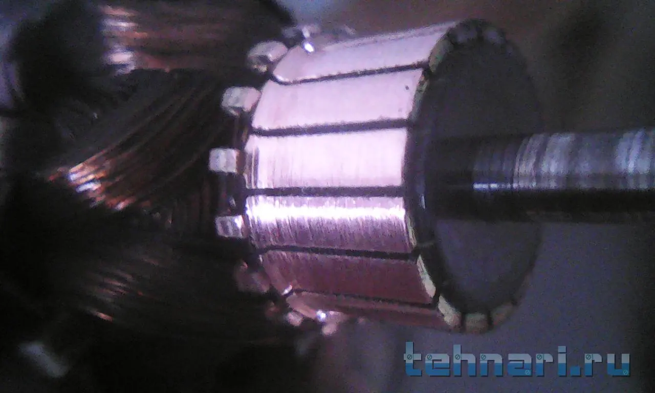

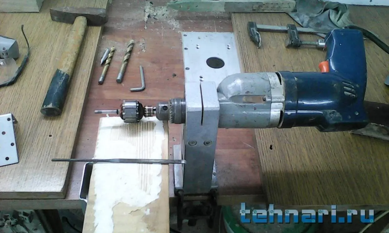

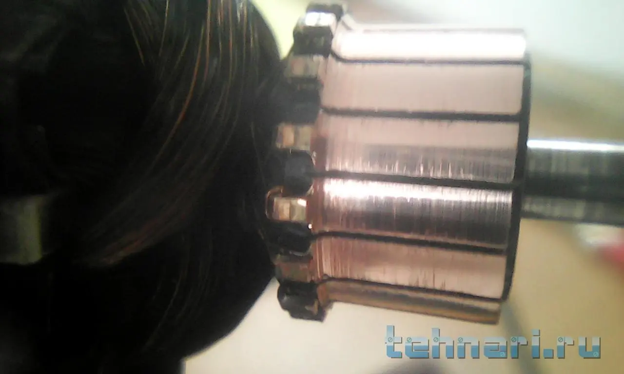

Коллектор сильно изношен, решил проточить. Собираю свой "токарный" станок. Точу надфилем.
Более тонким надфилем сглаживаю проточку. Потом надо продорОжить канавки.
Видет износ конца вала, визжащего в подшипнике.
Малость шлифанул наждачкой.
Идеально!

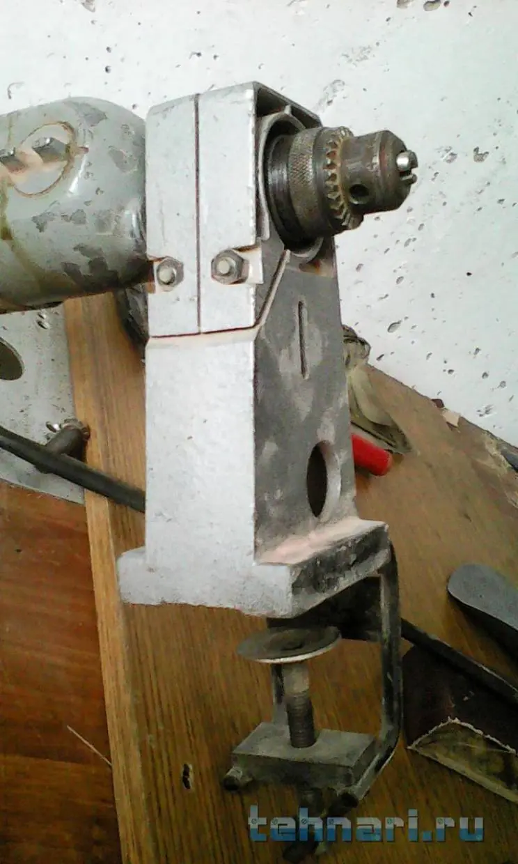

Её маё у меня такая же дрель- живучая вещь! А зажим дрели можно подробней сфоткать?

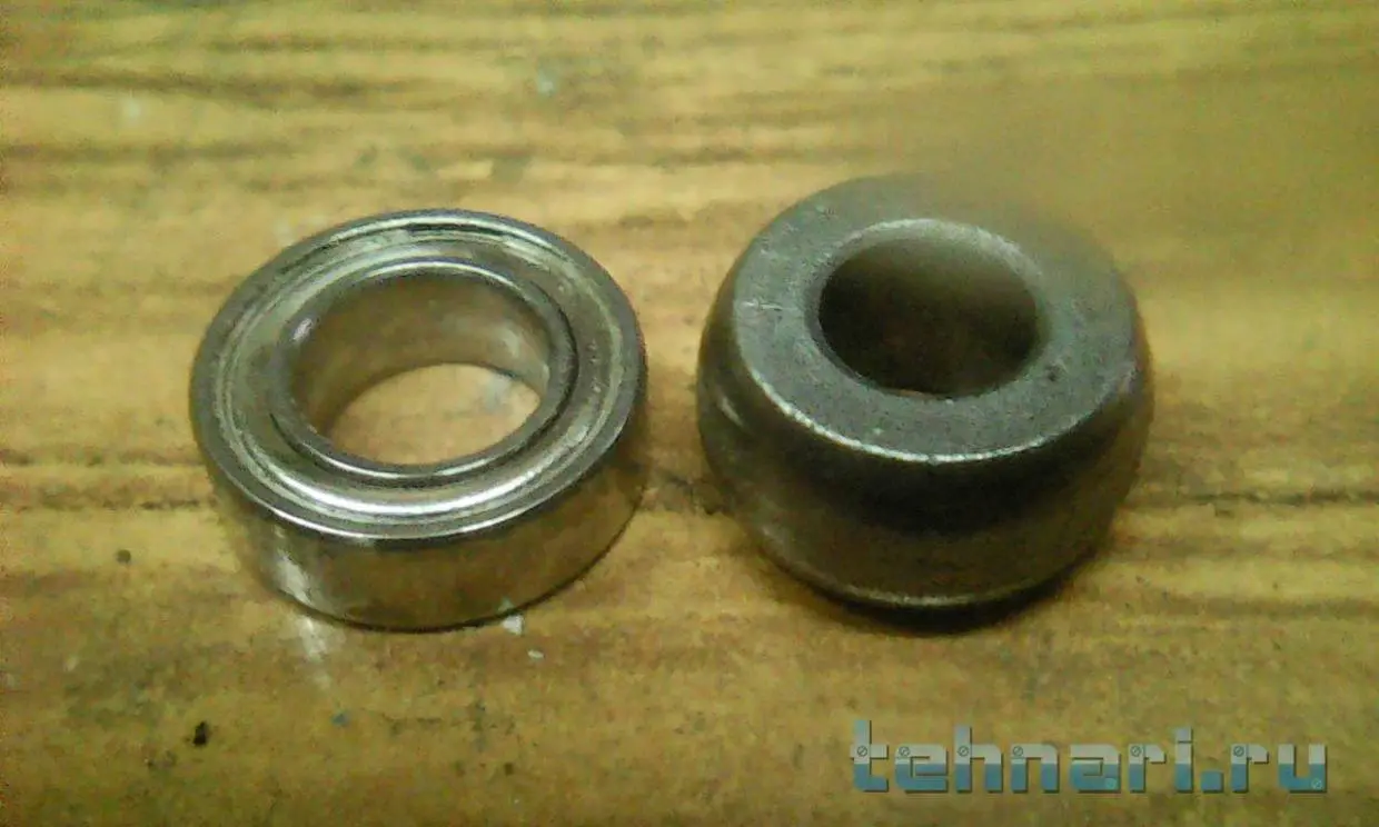

Для примера: блок головок винчестера 2.5" стоит на двух подшипниках 3х8.5
Не исключаю, что именно они и подошли бы в этот моторчик.
А медный сёр ;) здесь долго не проработает.
диаметр вала так и не сказал.
А я его и не мерил. Есть подшипники от винта, намёк понял!

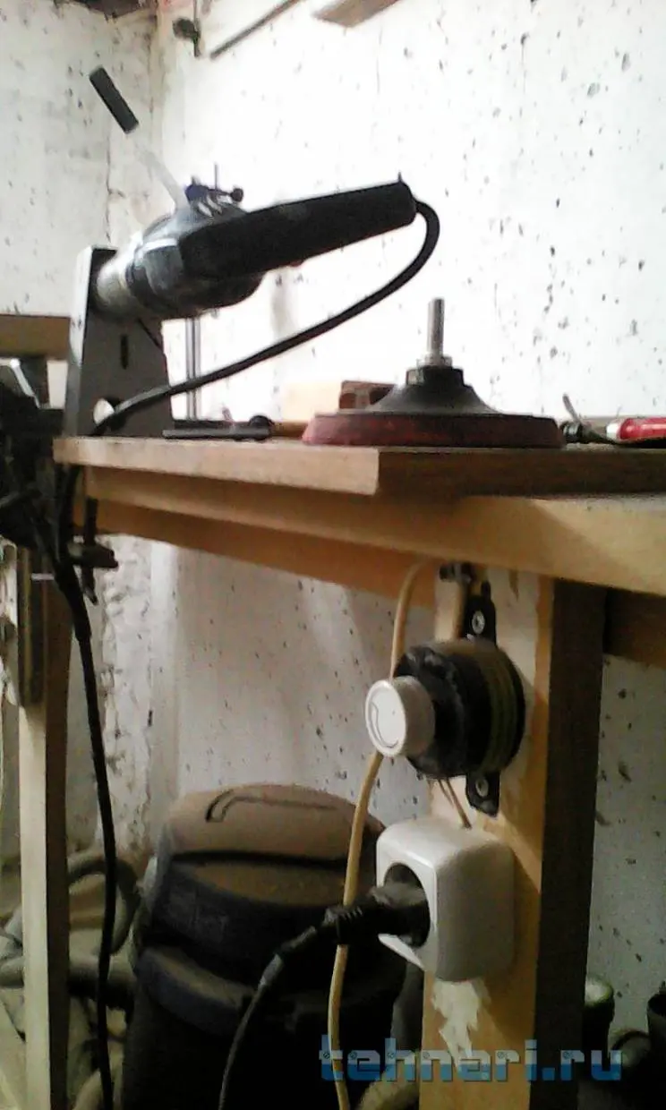

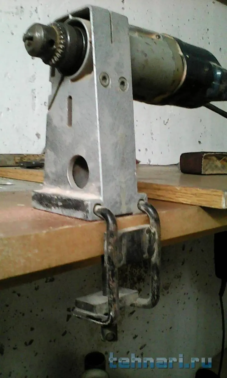

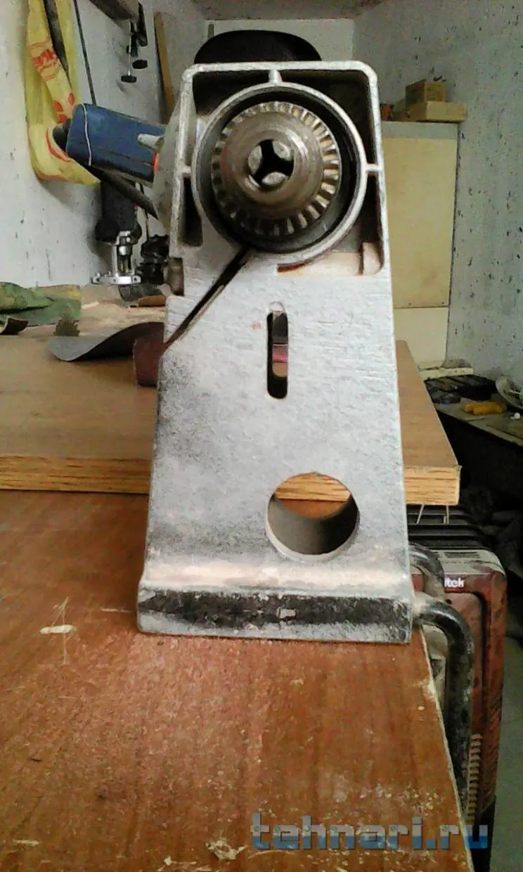

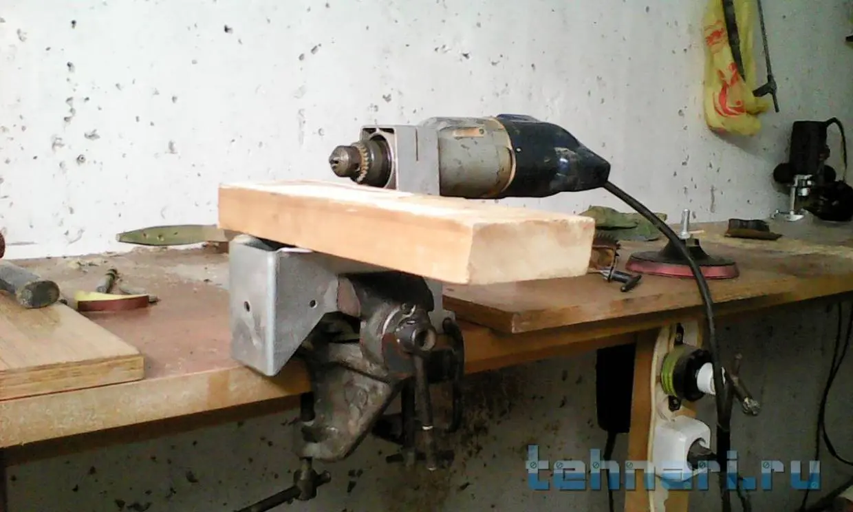

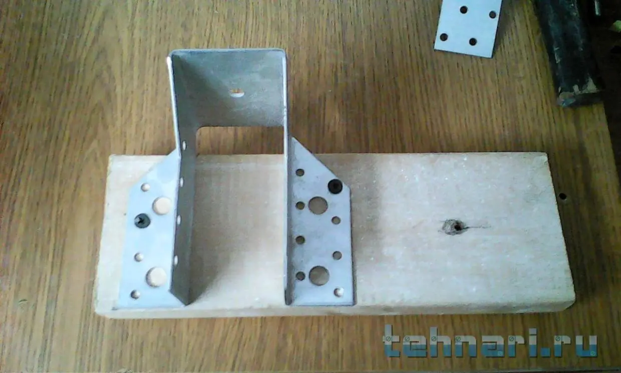

Обещал, показываю.
Это был наждак-насадка для дрели. Можно вдоль распилить и будет две.
А подставку делаю, из чего под руку попало. Обороты димером регулю.

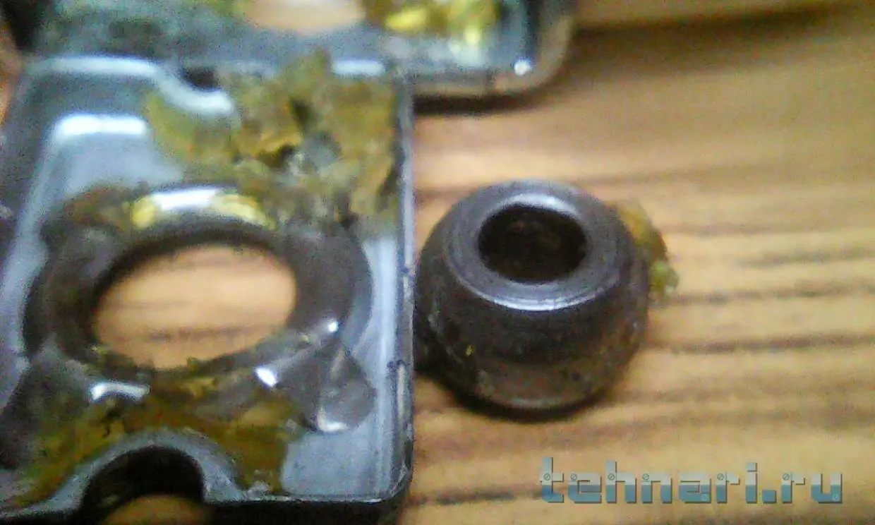

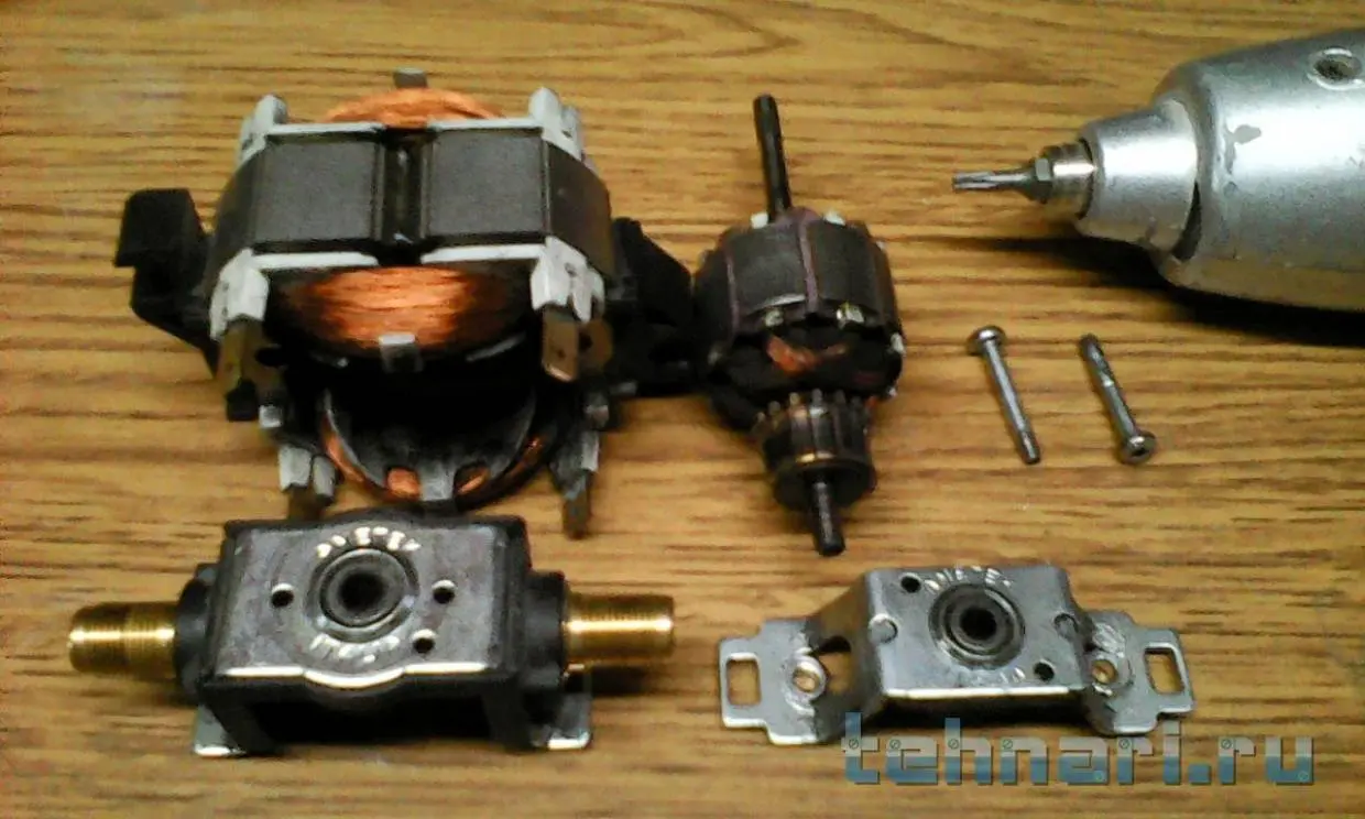

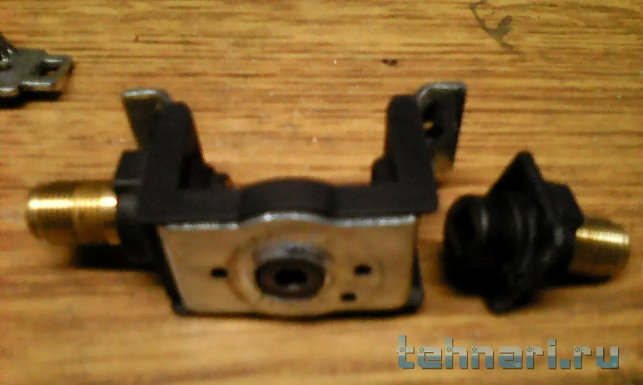

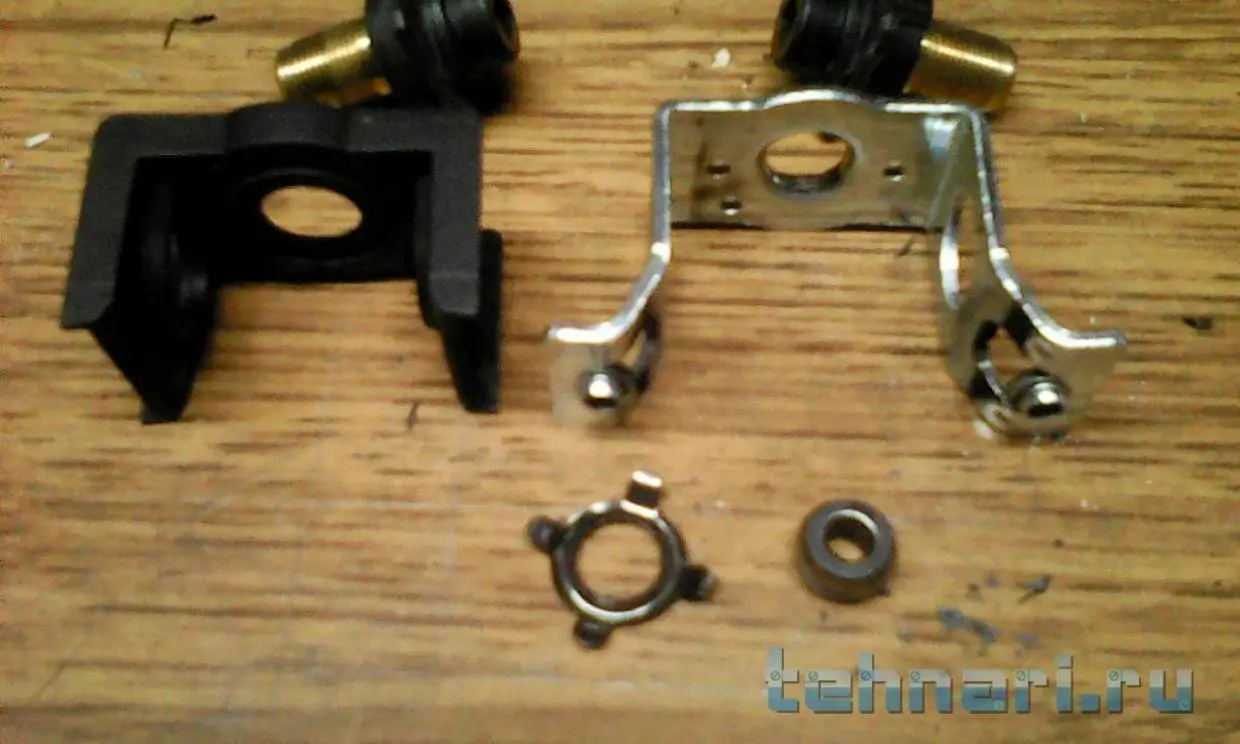

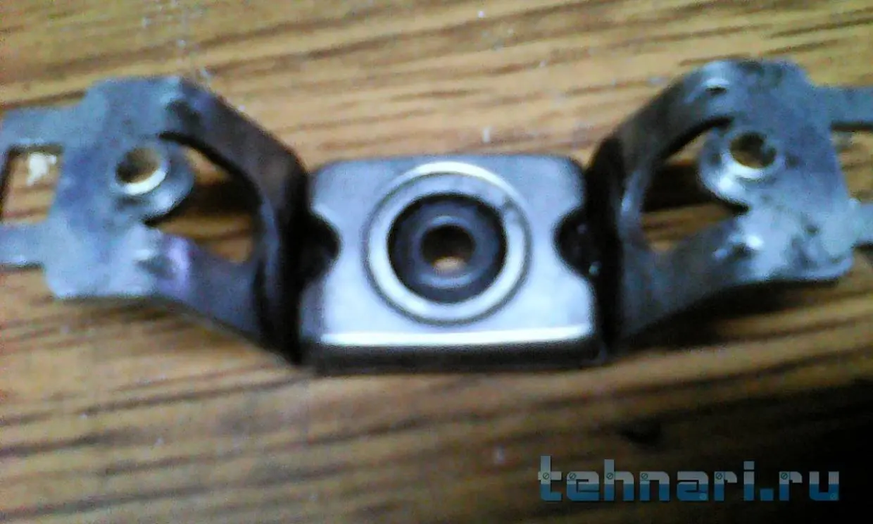

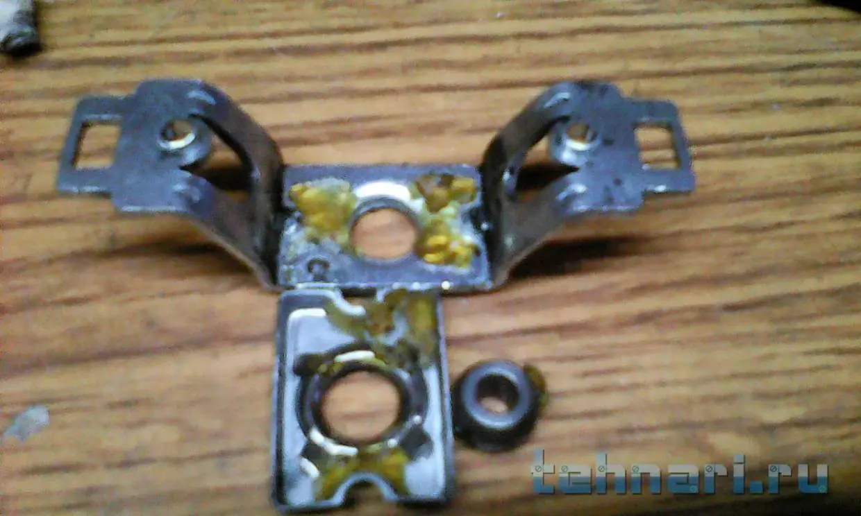

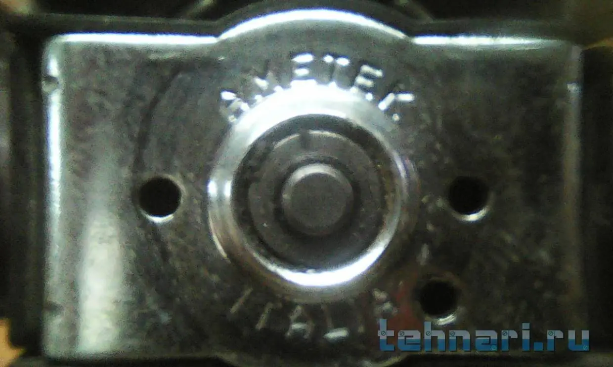

Задний подшипник. Щёткодержатели удалось выковырять, и разделить части посадочного места.
С передним подшипником всё сложнее, он там хитро заклёпан.

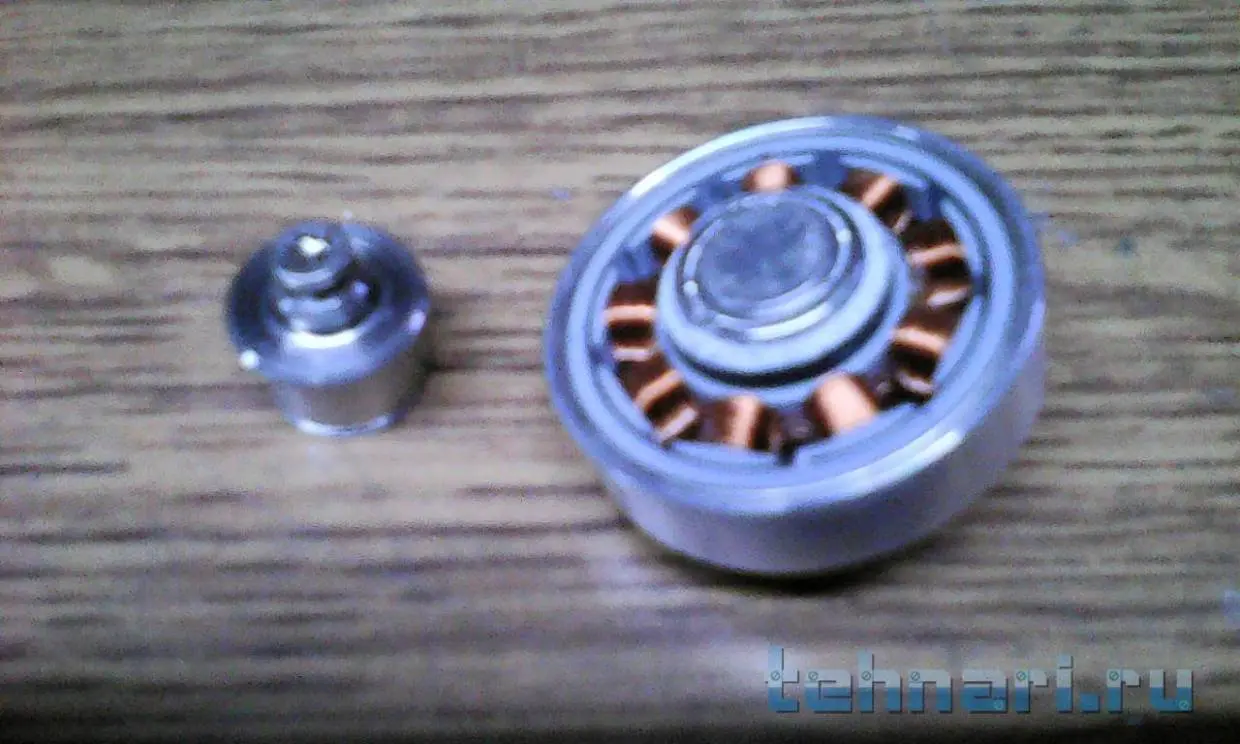

Подшипники из жёсткого диска. Двигатель разобрать не удаётся, а подшипники от бегунка крутятся с рывками, будто там песчинка.
Ну а внутренний размер больше феновского.
