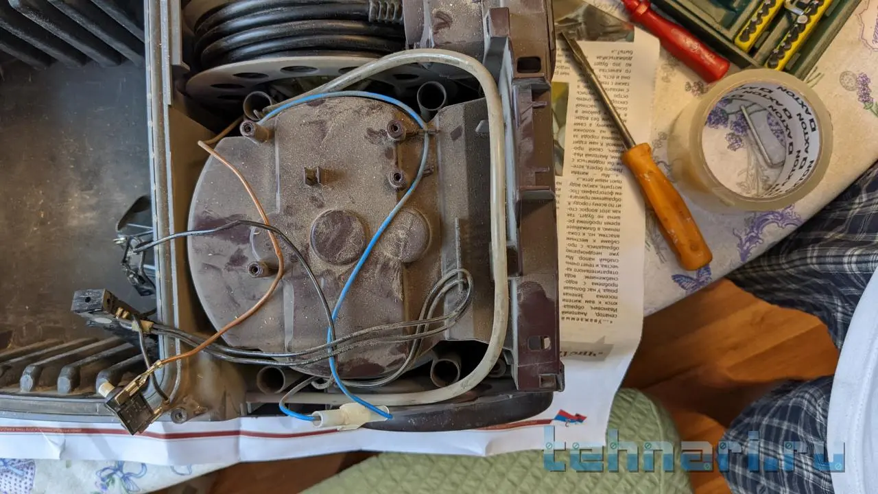

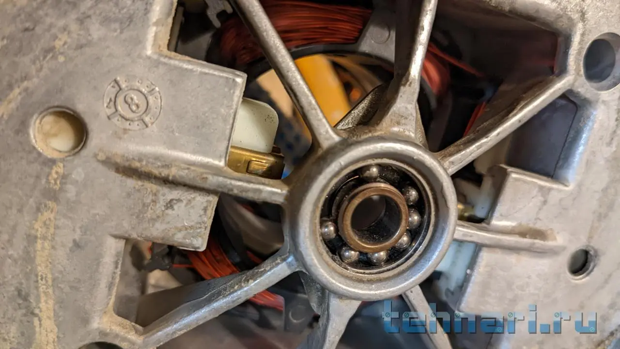

ну что друзья, едем дальше... Очередная серия под названием "стучать нельзя сверлить (казнить нельзя помиловать)" или "давайте отрежем ему голову и посмотрим, что у него внутри".
Постучал я по штифтам с обоих сторон- толку ноль. Высверлил. диаметр 5мм.
Снял заднюю крышку вместе с ротором. аккуратно выбил ротор. Задний подшипник роде норм- звуков не издает, не хрустит. Оно и понятно- нагрузка меньше, и он, в отличие от переднего- закрытый.
Кому интересно прилагаю вид изнутри.
Но не обошлось без очередной мызыкальной паузы из Ералаша. Все вроде вынул... а главное! Подшипник то как снять? Дело в том, что наружное кольцо у него не насквозь идет в корпусе, а оно упирается в стенку. То есть его с обратной стороны не видно вообще. Там только внутренее кольцо.
что посоветуете? Как вынуть подшипник?

А чего его вынимать , срезаются заклёпки , снимается железяка , возможно заклёпки вкручены .
Да, идея правильная, спасибо. Подшипник скорее всего вынимается внутрь, в сторону заглушки.
Но!
1. Добраться до заклепок учень сложно. Вся конструкция не развалилась, она также спрессована. А расстояние до заклепок внутри около 8см. Это короче сверла. То есть либо огромныи сверлом сверлить чстобы длинное было.. либо.. попробую завтра дотянуться гибкой подводкой гравера и бор-фрезой снять.
2. "лучи" к которым приклепана эта заклушка тонкие. Я это ктому, что сверлить в них дырки под резьбу М3 - это на грани фола. А иначе ни как потом не закрепить заглушку. И сверлить придется насквозь,та как изнутри разьбу не нарезать.
..одно радует, щетки там еще огромные. Еще внукам хватит.
А нужна ли она потом там? Подшипник ни куда не денется и так, меж бортиком вала и гнездом в крышке будет все равно зажат. Я бы наверное не ставил эту заглушку. Не вижу от нее пользы. Но если очень нужно...
Срезаем лишнее. Ставим заглушку на место. И проволочным бондажем закрепляем. Проволоку можно взять и пропаять, чтоб не разматывалась. Будет принцип хомута. Жесткость "лучиков" не потеряется.
итак, продолжение...
керном долбить силумин не стал, наметил гравером. высверлил клепки большим (и к стастью длинным) сверлом. Потом дырки и резьба M3. Надеюсь выдержит.
ну и вот он поганец, выпал без особого труда. Хотябы не запрессован и на том спасибо. Головки винтов не задевают ротор и это тоже радует.

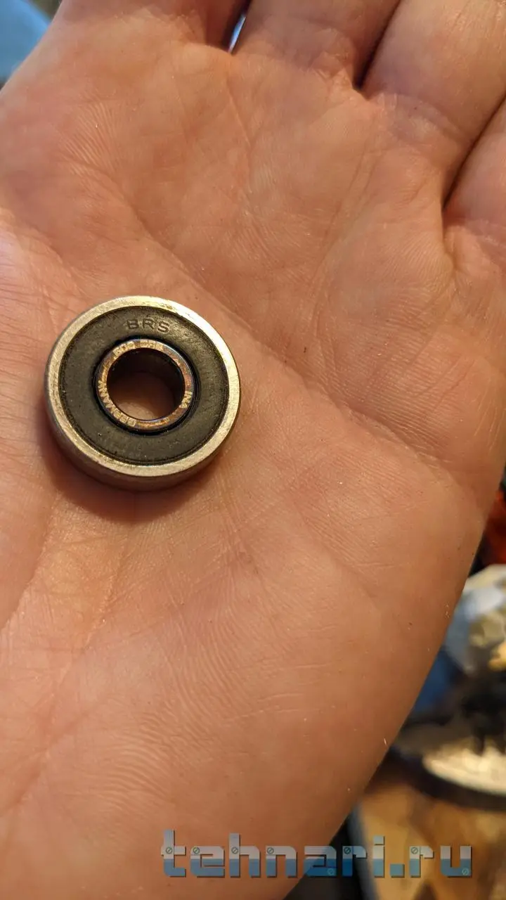

Теперь вопрос к знатокам: какой подшипник хороший и где его купить?
Параметры подшипника:
- диаметр вала (внутренний диаметр) 8мм
- наружний виаметр 22мм
- толщина 7мм
надписи (маркировку) на подшипнике прочесть практически невозможно. Там написано примерно следующее:
На черной стенка "BRS"
На кольце неразборчиво: 508 (608?) а далее что-то типа SRS или SBS или вооще что-то еще.

Посмотрел. Под эти параметры подпадает маркировка 608 2RS (8/22/7)
Какого производителя посоветуете?
Подшипник 608-2RS.
Размер 608, прорезиненные крышки с обеих сторон.
И это. Вы планируете менять только один подшипник? Или они одного типаразмера?
ХЗ сейчас какой. С советских времен неплохи. Если есть где найти.
С другой стороны уже двигатель стал разборным (ремонтопригодным), знаете как заменить, так чего париться? :fasepalm:
На моторах FC9018 (наверное, посвежее Вашего, т. к. разбирался он полегче), ставились вроде бы 608z фирмы NSK.
Буду дома гляну, у меня должен был остаться оригинальный.
На сколько я понял маркировка означает следующее:
608-ZZ- стальные пыльники (68-Z пыльник только с одной стороны)
608 2RS, 608 2RSH - пыльники пластиковые (металл в пластике), это вроде как для тишины.
В моем случая стоял 608 2RS. Это видно и по маркировке и на ощупь. Пыльники стальные, но в каком-то полимере (пластике). Одна сторона правда уже отвалилась и я принял ее за шайбу.
Вроде тоже перевел обозначение
