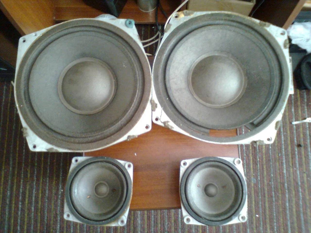

выкрутил динамики из корпусов. вот в таком они состоянии.подвес уже начал вываливаться кусками.
у одного 75 ГДНа я уже начал отмачивать колпак ацетоном.

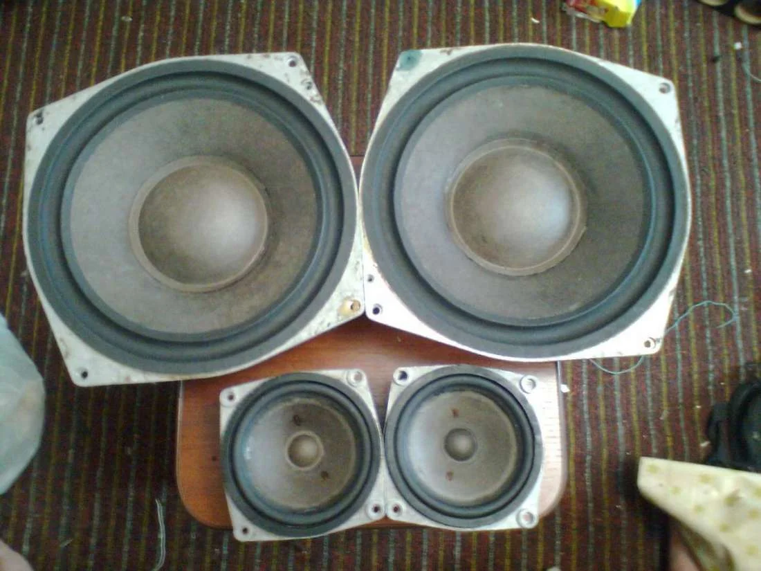

отклеил колпак трудновато блин, оторвал и отчистил старый подвес (адский труд) отцентрировал динамик и приклеил подвес
    67 KB · Просмотры: 736
на втором 75 ГДНе тоже отклеил колпак счистил и отмыл старый подвес затем приклеил новый. сейчас отклеил колпачки на сч , с маленькими динамиками будет сложнее чем с большими )

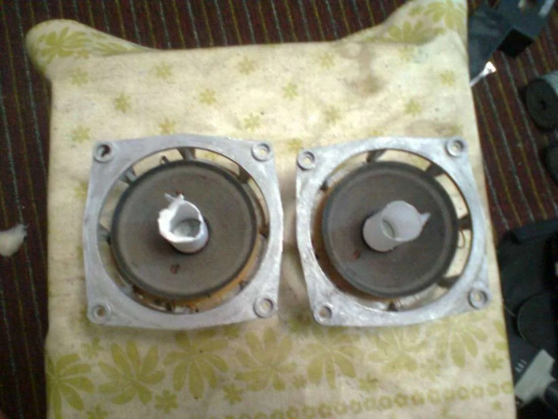

20 гдс были лишены колпачков и подвесов отмыто то что осталось от подвесов сейчас буду приклеивать новые подвесы.
    66.4 KB · Просмотры: 567
2-оборотень
бумажкой плохо центровать,лучше фотоплёнкой(плёнкой от диафильмов,в общем плёнка не приклеится и держит жёсткость),а бумагой это *лотерея*
я раньше подвесы клеил не снимая колпаков, проверяя ход динамиков и проявляя подвес и цш пока не получал свободного хода ) так что хорошо всё будет )

вот наконец то подсох клей и можно вытащить оправки и приклеить пылезащитные колпачки ,что и было сделано . центровка у всех динамиков получилась отличная и колпачки встали идеально, можно сказать что стали лучше чем были с завода ).
