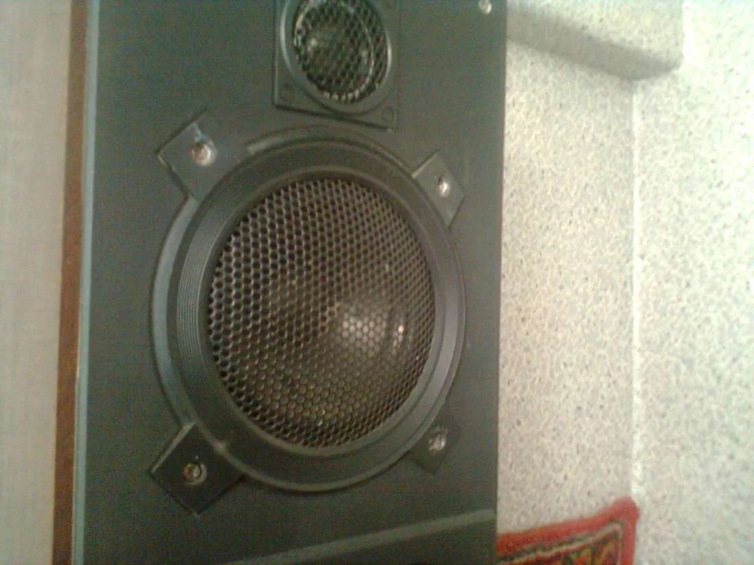

я на S-30 красил 2 года назад отлично смотрятся и разницы в звуке я не заметил )
вот сфотал через решётку плохо видно ,отблеск идёт от динамика.
буду тушь искать, давненько в магазинах её не видел.

краска от струйника-отличная альтернатива
а она дорогая ?.
так как нечем красить динамики установил их в корпус , S-90 и S-70 отлично спелись вместе в последовательном соединении .
а она дорогая ?.
25гривен 200мл(хватит покрасить штук 100 75гдн-ок и ещё пол бутылки останется :))

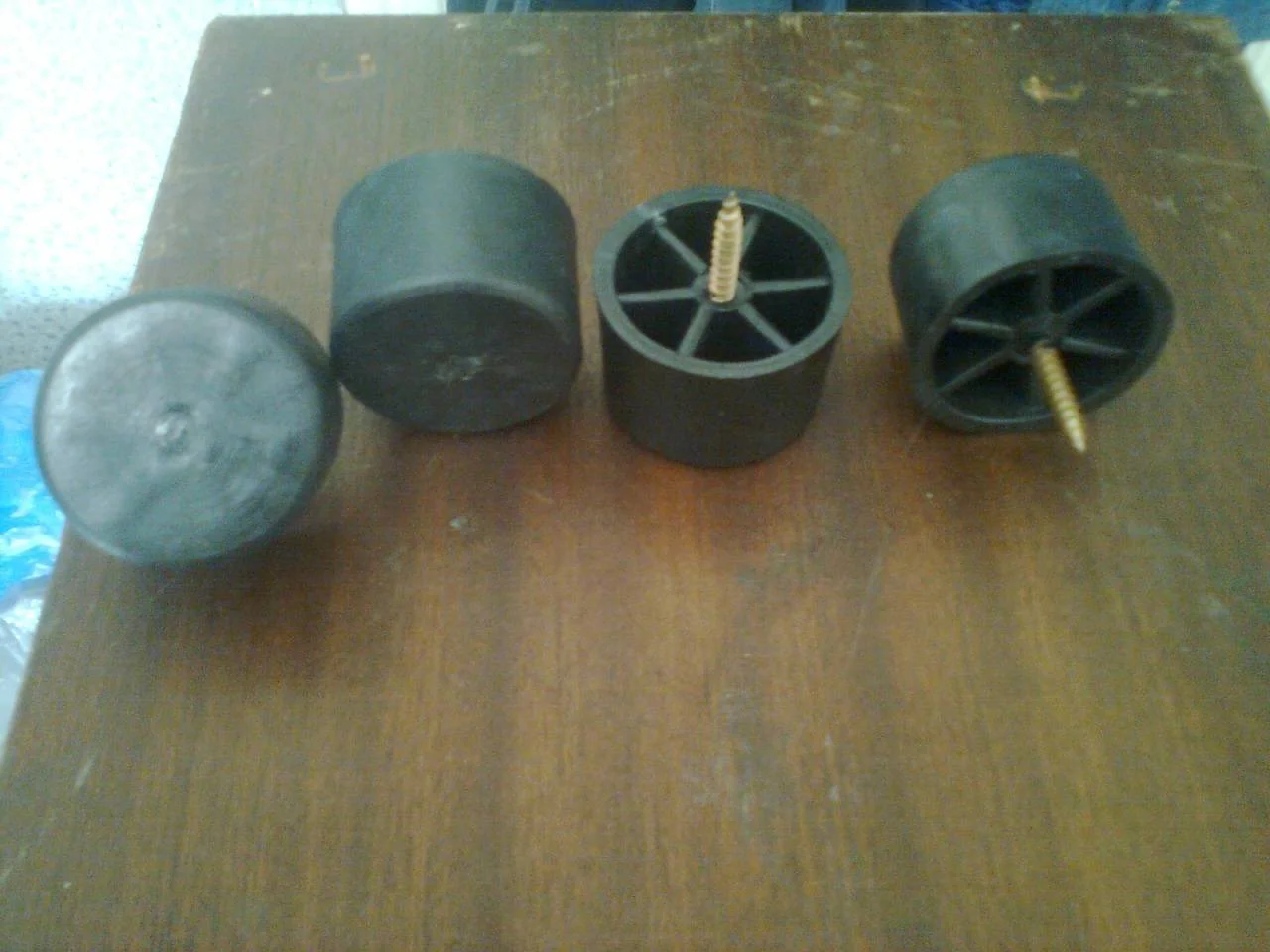

решил поставить S-90 на лапы, так как надоело уже поправлять посуду в серванте и разбилась тарелка на кухне. начал искать подходящие лапы ничего похожего на шипы не было и пришлось купить вот такие вот лапы по 7р
вытащил старые скобы, прикрутил на колонки лапы, и пролил швы эпоксидкой. когда прикручивал лапы, то на каждый саморез нанес герметик, на всякий случай. довольно не плохо получилось. надеюсь что перестанут трястись стены и всё падать.

как ещё, кроме как поставить на лапы, можно погасить вибрацию от колонок ?
поздравляю, наконец то нашёл подвесы, ну а вибрацию гасят либо конусами либо резиновыми ножками, твои пластмасски вряд ли что-то будут гасить
завтро попробую может лучше будет). если от этих ножек лучше не будет, то хоть колонки двигать удобнее будет). попробую под ножки подложить попрыгунчиков или пенопласт)
сегодня утром. послушал музыку вибрация пола значительно снизилась, но немного осталась. а вот сервант в соседней комнате также "поёт", да ещё в такт басам стала подпевать входная дверь. а вот что касаемо низких частот, я не скажу что они стали идеальными но стали меньше гудеть, и их стало как бы больше.
вот блин поднял колонки на 4 см от пола и такие изменения, акустика сложная штука.
