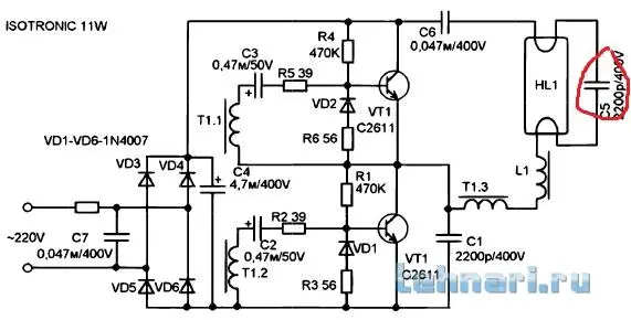

Лампы прозвонил все рабочие . Что ещё может вылететь в том эпра ? Визуально все детали целые
Визуально или по результатом проверки мультиметром? :)
Хотя, помню у меня был случай- хотел починить энергосберегайку-спиральку. Визуально все было целое, но из принципа проверил ВСЕ на плате, нити накала на обрыв, все было исправное, но лампа не зажигалась. Единственное, что не мог проверить это разгерметизацию колбы, может в этом причина была.
Проверил 2 транзистора которые я так понял ключи LB128. На пробой в обе стороны между самыми крайними выводами оба прозваниваются как пробитые но показывает 20 Ом. На средний вывод не пробиты. Так что их выпаивать и ещё раз проверять ?
Еще раз выпаивать конечно :) И вместо них поставить исправные. Ближайший аналог который можете "в хламе на балконе" найти это 13007.
Если конечно правильно прозвонку имеющихся сделали...
И будут так показывать, потому что в их базовых цепях находятся обмотки трансформатора обратной связи, включенные последовательно с резисторами 10...22 Ома
Поменял подгоревший один кондёр на 10 нФ который стоит между коллекторами транзисторов . Все диоды , резисторы и транзисторы рабочие. Теперь лампы очень слабо светятся. Мерял напряжение между выводами - с одной стороны 3 В , с другой - 10 В переменки. Между крайними выводами с каждой стороны - 30 В тоже переменка. Постоянной напруги нет на выходах
Там же вроде нет одной-другой стороны. Это же одна цепь- 1я нить накала, дроссель, 2я нить накала. Если мне память не изменяет.
Большой кондёр на 10 мкФ рабочий проверял. Напряжение на нем 310 в.
А как тогда правильно измерять напряжения на выходе обычным мультиметром и какие они должны быть ? Надо постоянку или переменку выбирать ?
Напряжение замерять незачем , у лб36 оно должно быть порядка 110 В , у лб18 не помню - это всё есть в паспортах на лампы , потребляемую мощность мерить надо , у тебя должно быть 28 Вт .
Ну а как тогда проверить или этот ЭПРа работает ? Выходной дроссель немного нагревается . Лампы слабо светятся с одной стороны. Может ещё какой то плёночный кондёр гавкнул ?
И ещё перед тем как он перестал работать лампы включались с перебоями как будто тормозили не сразу а через пару секунд. Бывало хотели засветиться и гасли
Попробуй заменить все кондёры где под ними на плате имеются следы перегрева.
