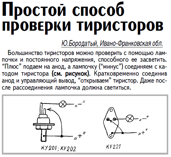

Ещё раз прозвонил транзисторы. Оказалось что сдох маленький транзюк PCR406J. Буду сейчас искать аналоги.
По даташитам это тиристор. Как проверять тиристоры ? Мультиметром в режиме диод по нулям во все стороны и по всем ногам. Между анодом и катодом по нулям в обе стороны . Между затвором и другими тоже

В китайских новогодних мигалках такие .
