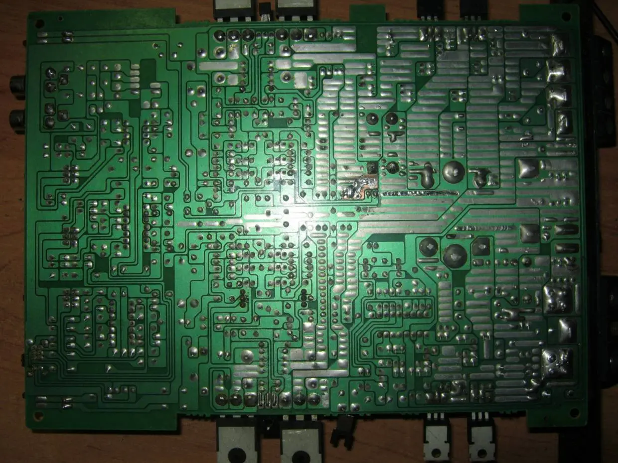

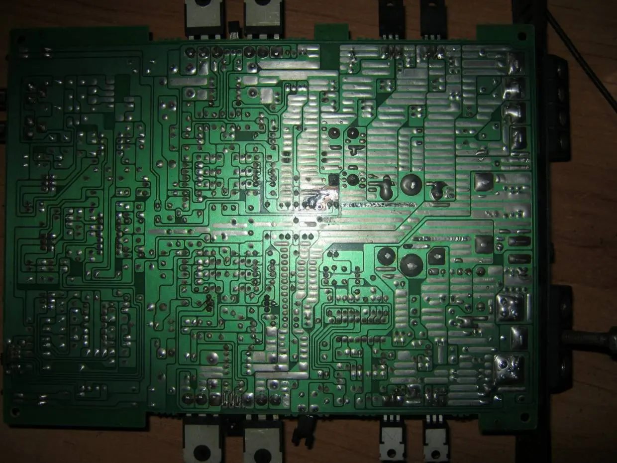

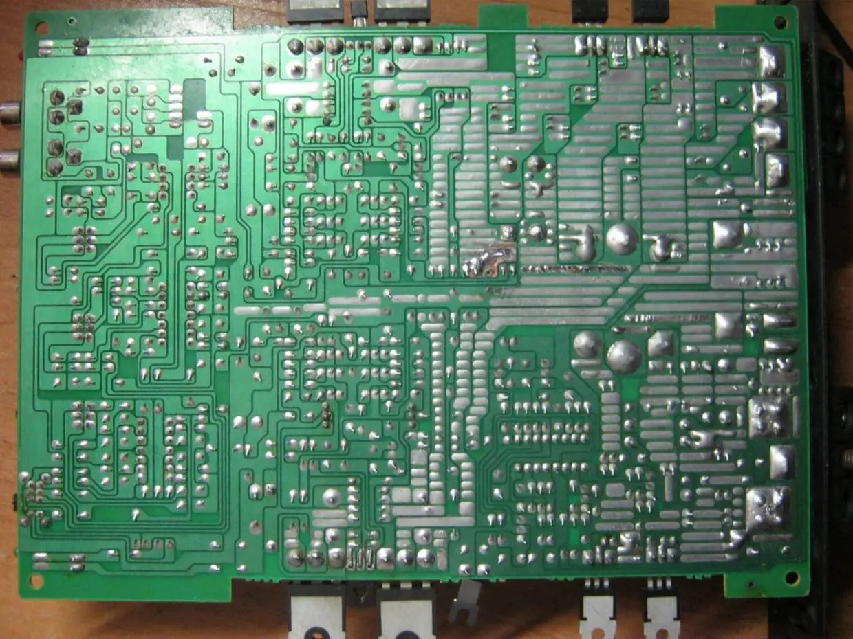

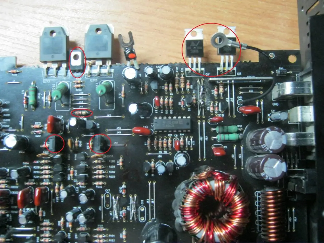

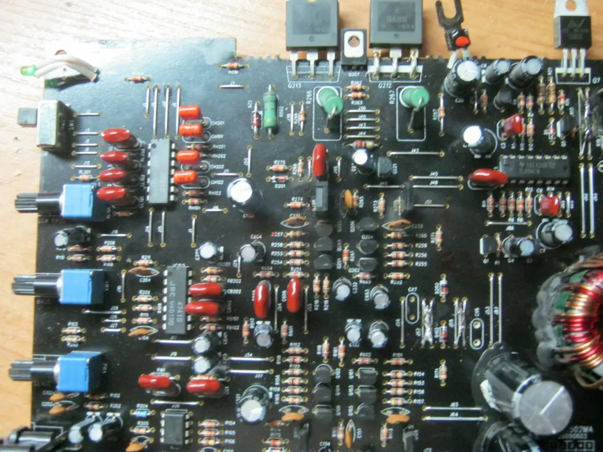

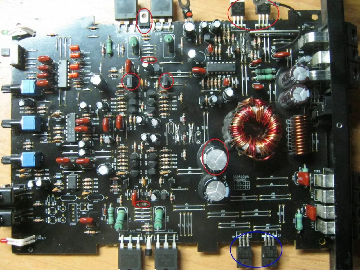

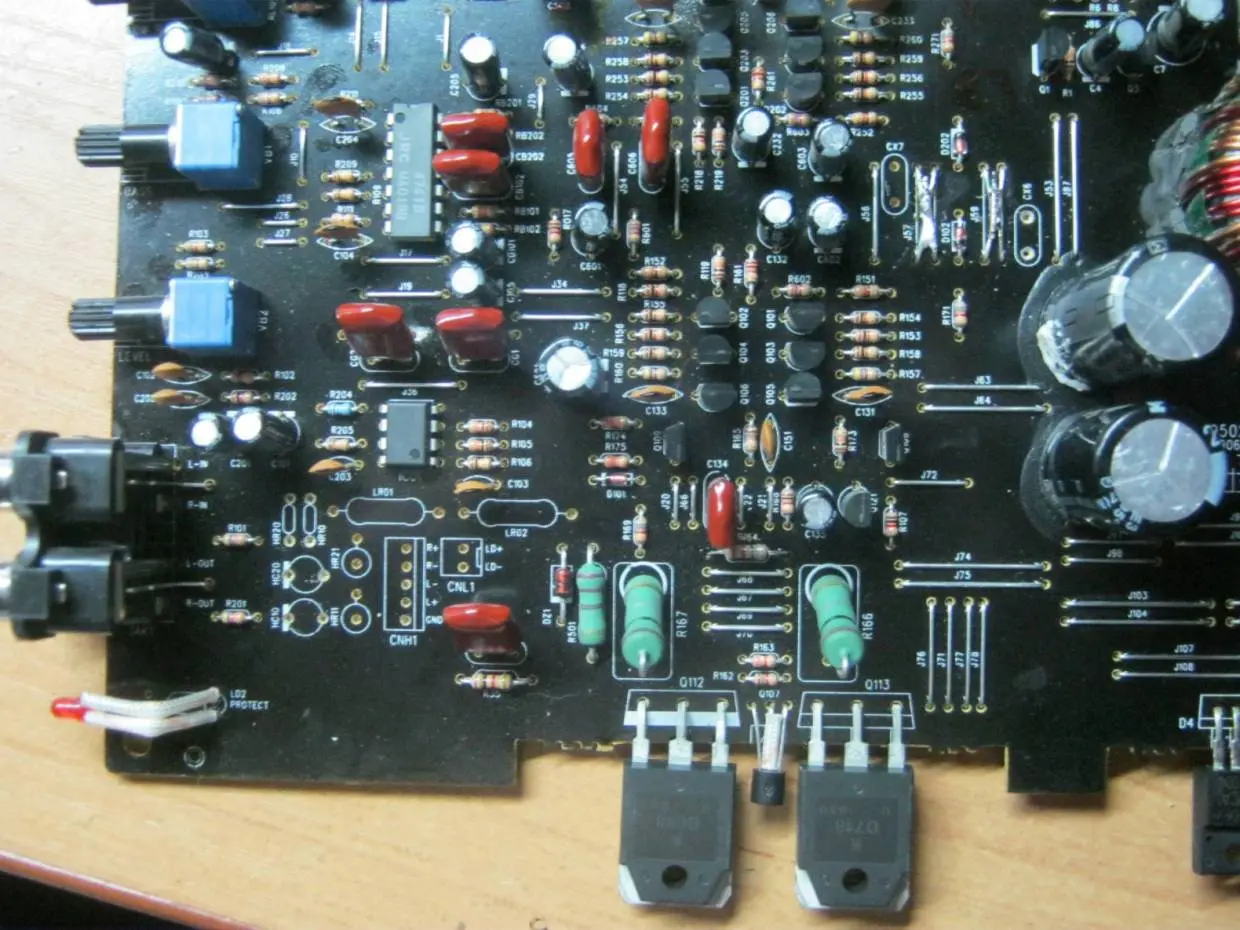

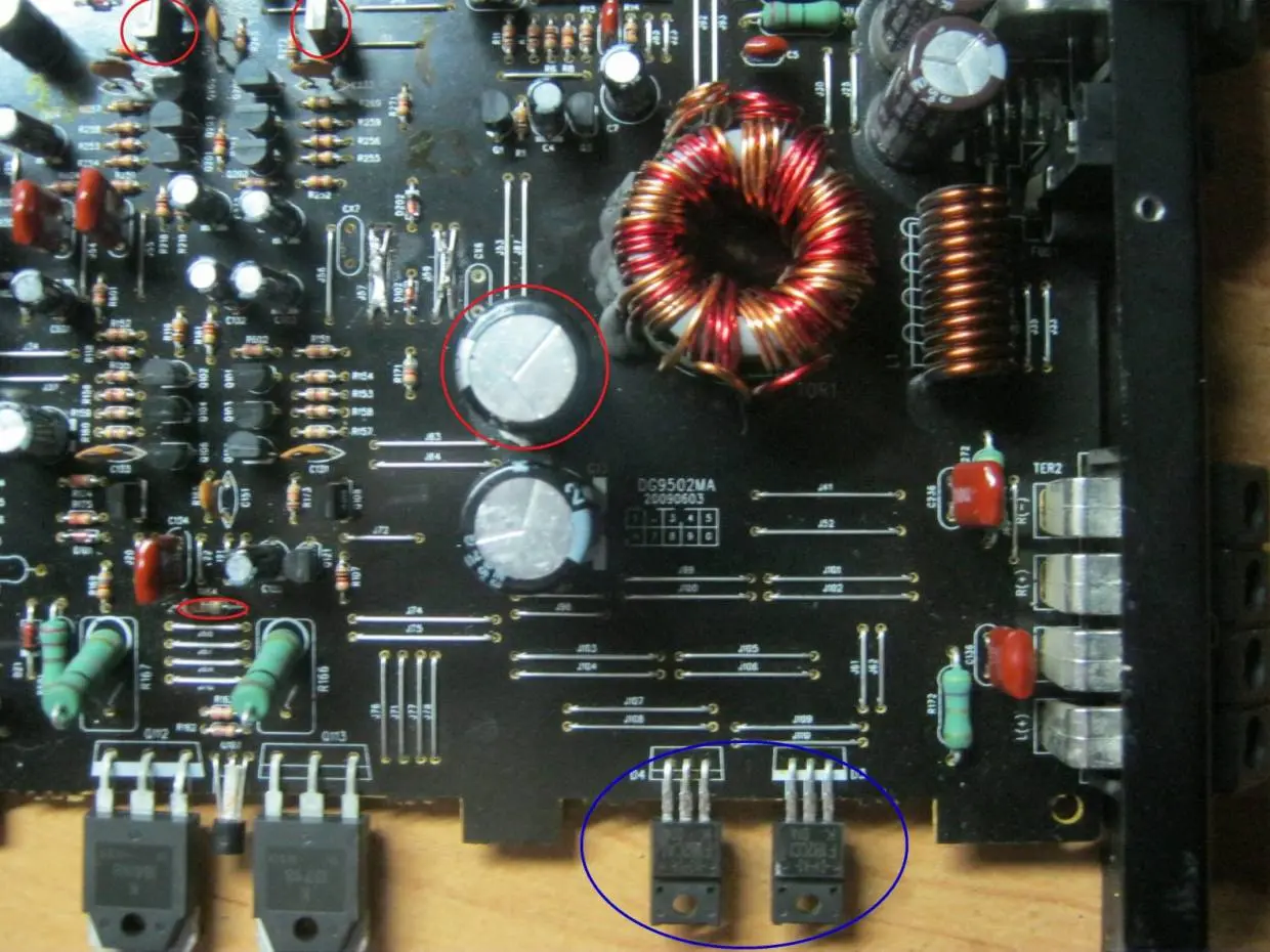

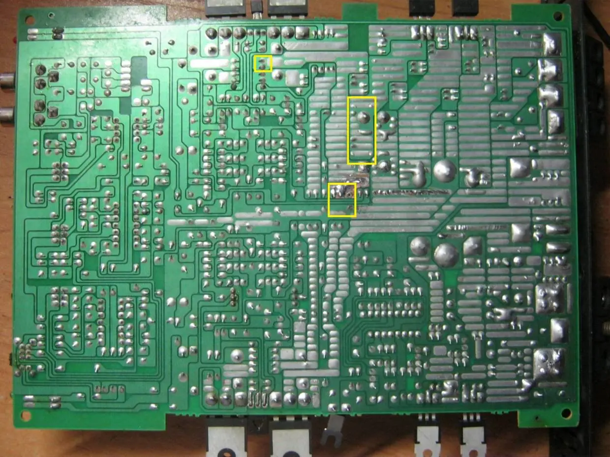

Начало темы по ссылке,усилитель был куплен за 500р ,по словах хозяина были перепутаны + и - поменял все что отмечено на фото,первый запуск делал через лампочку 12 вольт она загорелась(что-то не так)куда копать?что менять? есть подозрения на сгоревшие сдвоенные диоды(отмечены сини)что скажите может кто сталкивался с такими проблемами http://www.tehnari.ru/f117/t97370/ схема и описание прилагается

проверь все выходные транзисторы.
часто на ремонт приносили такое барахло и проблема была зачастую в них. хоть один неисправный уводил УНЧ в защиту.
так он не уходит в защиту,проста идет КЗ думаю копать нужно в преобразователе,кстати построен он на тл494
проверь кью 5.6.7.8.. и диоды кью1.2 ,, и Дф1,2
завтра как раз и хотел заняться проверить дф1,2 и диод кью 5,только вот незадача,тестер скорее всего разума решился при включение показывает набум числа,завтар батарейку попробую поменять посмотри,завтра вообщем отпишусь
может и тестеру гаплык, так----- от + и - кондеров питания
(С12, С13) ищи ближайшие перимычки в сторону не ДФ, выпаивай и ковыряйся с преобразователем. я завтра тебе не помощник- закончился трафик в мобиле. только вечером.
я на связи. Спрашивай.
короче прозвонил диоды оказался пробитым D3 и скорее всего D5 на плате не понятно что написано,чем можно заменить сдвоенные диоды(отмечены синим) маркировка F1B2CCL F1B2CAL можно ли заменить на кд213а?
диоды Шоттки сдвоенные ~ 80В, 10-20 А
213а держат 200в 10А ставить или нет?
собирал такой преобразователь,но увы остался в другом городе,сейчас есть некоторое барахло от телеков унч ланзар и преобразователь
время восстановления переходов должно быть 35 нано секунд. Про 213 не в курсе...
213а тоже вроде бы как быстро действующие диоды
замена сдвоенных диодов не помогла((((что делать?у меня мысли кончились
значит буферные транзисторы по питанию или сама микросхема, выпаял перемычки?
нет перемычки не выпаивал,можешь на фото отметить какие нужно?
как-то так, не могу разглядеть одну из шин питания
    112.2 KB · Просмотры: 1,115
спасибо завтра буду выпаивать,сейчас ухожу
а может будет легче поставить туду ланзара и преобразователь?
