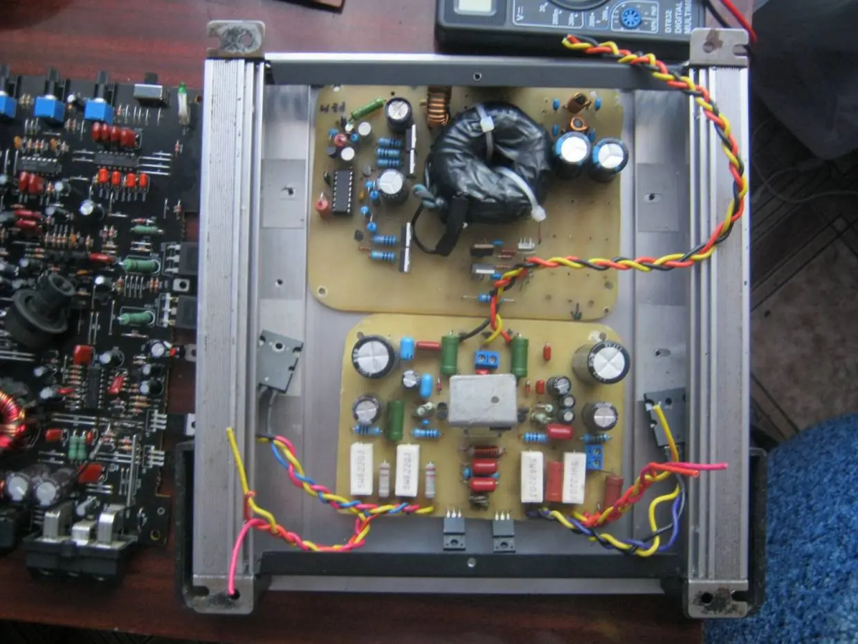

может и легче,НО у тебя все отверстия и посадочные места подогнаны. Если внимательно на схеме посмотреть, то после преобразователя идет раздача двуполярки по всей схеме- тебе первым делом надо запустить преобразователь. Потом преобразователь+ вход, потом преобразователь + УНЧ (с заземленным входом). А потом и вся схема заработает.
прикинул ланзара,разрываюсь прям,охота и тот как бы оставить заводской и ланзар помощнее и качественней
    76.7 KB · Просмотры: 1,327
кстати узнал почему перестал работать перегорел провод вторички на трансекоторый идет с трансформатора к плате,заменил на двойной(на фото видно двойной скрученный)
востанавливай старый- (когда сам делаешь-это одно) а вот когда после кого-то : опыта больше получаешь. Я бы старый восстановил...
начнем с преобразователя : входит +12 в 494, клема рем- запускает 494, управлеющие импульсы идут на транзисторы (биполярники- усивая ток), после транзисторов идут сигналы на ключи (мосфеты- полевики). После мосфетов-> отправляются на первичку тора- (правое и левое плече)- вторичкой снимается с тора нужное нам двуполярное (переменное импульсное), диодными сборками получаем постонку- фильтруем конденсаторами= получаем наше питание схемы.

как всегда мое творение не заканчивается успехом,подключил преобразователь к усилителю он запел норм но идет кз,НО усилитель поет как так?включил преобразователь без унч где то кз хотя я его проверял выдавал 47вольт кз никакого небыло поменял провода на + и - потолще и все хана
народ наконец то я починил усилитель все дело было в входных конденсаторах,а я то уже весь свой старый преобразователь перебрал парепаял весь на этот усилитель но все таки я починил,впервые починил за кем то(сложное устройство)

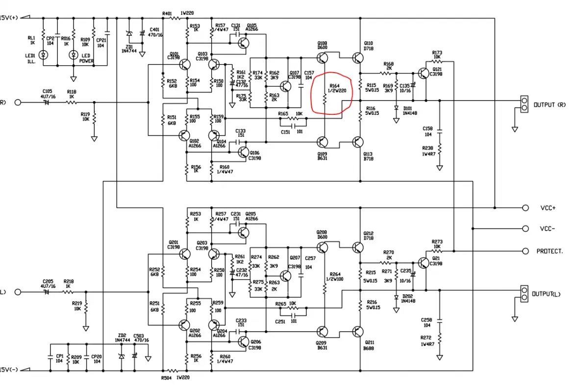

не успел народоваться как заметил что отключен усилитель от преобразователя,ну я конечно же впаиваю обратно перемычки и опа где то неполадки сгорелт вот этот резистор в чем проблема(вместо того номинала поставил 100 ом может из за этого? и ещё включается защита на 1 секунду и отключается в чем проблема?

так почему может перегорать резистор?
ищи проблему в кью 108,109,110---- идет перекос звукового сигнала (перекос синусоиды по + или - ) тот резистор- смещение раскачки 109 110, он пол ватта, нужно именно 110 ом...
ок когда поменяю,попробую включить
