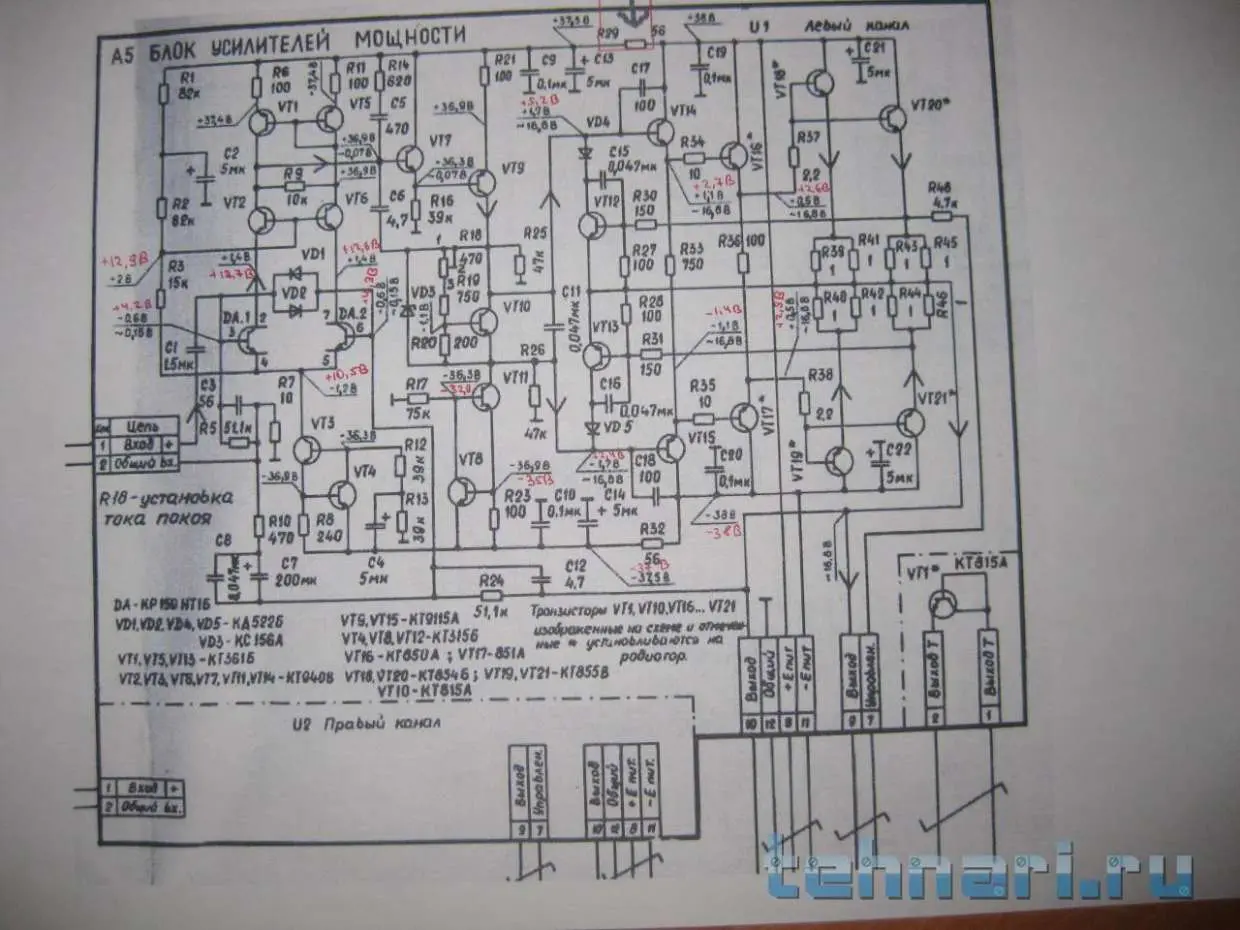

Всем привет. Есть у меня усилитель РАдиотехника У-7111, но не работает левый канал. В колонке просто гул, не зависящий от положения ручки РГ. Нашел схемуусилителя, померял напряжиния на контрольных точках, и вот что получилось. Можете пожалуйста подсказать, какие элементы проверять в первую очередь.IMG_3672.webp
Боян ))) Сто пиццот одинаковых тем ))) В первую очередь- проверять выходные транзисторы VT 16 - VT 21 на пробой и неисправность и блок защиты АС (если он есть).
транзисторную сборку кр 159 НТ1Б.Такая же стоит в веге,в 80% случаев летела она.
