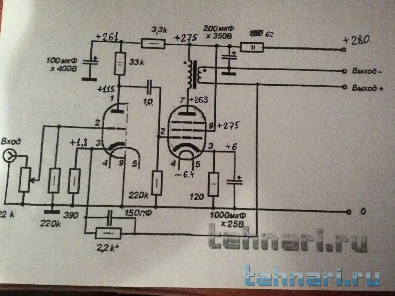

Выложи свою РЕАЛЬНУЮ схему с картой напряжений.
Так анод и сетка у меня запитаны от одних и тех же обмоток. И анодное напряжение всегда меньше сеточного за счет падения напряжения на первичке ТВЗ. Остается гасить напряжение сетки. Но стоит ли, если ток её находится в нормальных пределах? Как написал Геннадий Викторович, пользы от этого практически не будет. Однозначного ответа нигде нет.
Карту напряжений выложу завтрашним вечером.

Вот, обещал карту напряжений. Ну тут с ними вроде все в порядке.

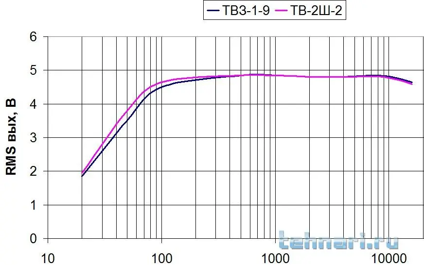

Еще успел "примерно" измерить АЧХ трансформаторов. Косяк в том, что они стоят в разных каналах, поэтому сравнивать их некорректно. Но по АЧХ не скажешь, что они сильно "корявые".
Больше 16 кГц измерять не стал, потому что звуковая на ноуте почему-то гасит входной сигнал, начиная с 17 кГц. На всех источниках (пробовал телефон, CD-плеер, кассетную магнитолу) при записи одинаковый завал на ВЧ.
Возможно, замеры производил неверно. Как снять АЧХ в RMAA, пока не знаю. Надо бы изучить эту программку.
Ну да! Вроде нормально.
с таким подключением на аноде в любом случае напряжение будет больше, чем на сетке
Совершенно верно, на разницу падения напряжения на первичке ТВЗ.
Я подозреваю что была снята АЧХ усилителя. За счёт ОС линейность повышается. Что бы снять характеристику трансформатора, то ОС необходимо отключить, тогда и ширину пропускания можно оценить.
В данной схеме я бы всё таки рекомендую поставить резистор в цепь второй сетки (33-51 Ом) для того что-то бы оценить сеточный ток. Необходимо понимать что при открывании лампы сигналом ток через сетку будет возрастать (будет отбирать часть анодного тока). Так что ограничивающий резистор не помешает. А по второй сетке вообще рекомендуют напряжение стабилизировать...
Точно, так и хотел написать, только почему-то написал "трансформаторов"..
В любом случае завал ВЧ в АЧХ, на мой взгляд, не настолько высок, чтобы вызвать ощутимую нехватку их в звуке. Значит, дело всё-таки в акустической системе.
Попробую на следующей неделе, интересно, что получится :) Но опять-таки правильно будут измерены только частоты до 16 кГц...
Сеточный ток был измерен амперметром, составил примерно 5.3 мА на обеих лампах. А для ограничивающего резистора, имхо, надо хотя бы 5-6 кОм, но тогда напряжение на сетке будет сильно зависеть от сигнала на входе. Или не?
Насчет стабилизации - я думаю, это чересчур для такой конструкции :)
Из каких источников вы взяли такие данные? Вот смотрите: для включения лампы в триодный режим ставят резистор 100-150 Ом. У Гендина есть схема РР на 6п14п с ультралинейной схемой включения... Там он тоже от вывода первички поставил по 120 Ом...

Вот что-бы не "рвать" цепь сетки и рекомендую поставить "сервисный" резистор. Для замера тока достаточно замерить падение напряжения и пересчитать по Дедушке Ому...
Сейчас есть и МОСФЕТы и высоковольтные КРЕНки, так что стабилизация это не проблема.
Что за бред, питать весь усилитель через резистор ?
Скорее всего этот резистор часть RC- фильтра. Видимо конденсатор, не отраженный в схеме УМ отражён в схеме БП.
А так поддерживаю! Резистор небольшого сопротивления и поэтому не очень критично. Как видно из обсуждения, сопротивление первички ТВЗ на 2-3 порядка больше.
Если же конденсатора нет, то думаю ТС его установит...

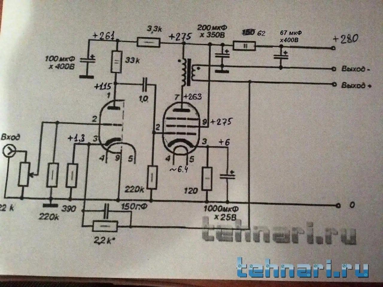

Верно, это резистор из фильтра, и перед ним тоже стоит конденсатор.
Прошу прощения за неточности.
Вот так будет правильно.
Совершенно в дырочку ... :)
От интегратора, меьше толку, чем от П-фильтра ... :)
P.S. А чё за стандарт такой - 67 микрофарад, может 68 ?... :)
Скорее всего этот резистор часть RC- фильтра. Видимо конденсатор, не отраженный в схеме УМ отражён в схеме БП...
Практически во всех ламповых приёмниках III и IV класса фильтр питания был именно такой, с резистором. Собственно сам П-фильтр настраивался на частоту порядка 100 Гц (пульсации мостика выпрямителя) и сопротивление варьировалось в зависимости от ёмкости конденсаторов от 680 Ом до 3...5 кОм. В приборах классом повыше ставился дроссель и режекторные фильтры на гармоники сетевой частоты.

Кстати, фильтр был на предварительные каскады, на выходной достаточно электролита. Да и незачем ставить резистор на выходной каскад ... :)
Там вся суть фильтрации убрать рокот от предусилителя, сетевой фон вобщем
