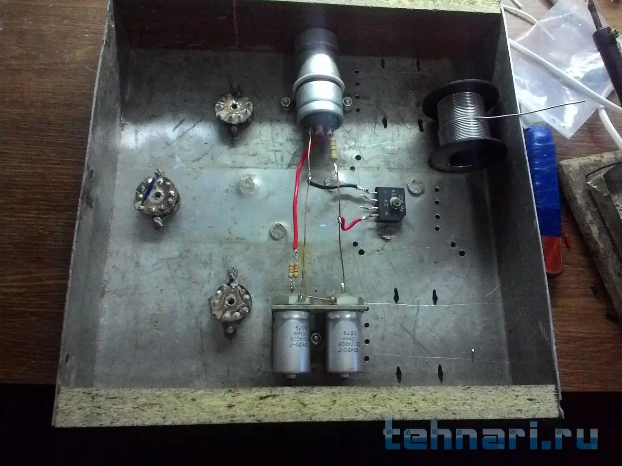

Однотактный усилитель на 6П14П
А чё за стандарт такой - 67 микрофарад, может 68 ?...
Это не стандарт, это 20 мкФ + 47 мкФ :)
А зачем выходной каскад туда-же цеплять ?...
Решил, что так лучше... Напряжение совсем небольшое падает на нем. А вообще, попробую закоротить этот резистор и посмотреть, что будет без него.
Вижу - родной ... :))

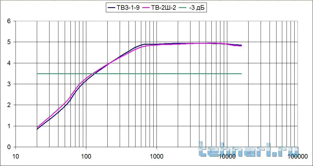

Вот только сегодня снял АЧХ усилителя без ООС. Сюда же прикреплю и АЧХ с ООС. Графики примерно приведены к одному уровню на частоте 1 кГц. Знаю, что это не самая хорошая идея, но всё же можно сравнить.
Без ООС:
С ООС:
В принципе, технические характеристики как цифры устраивают, да звук еще не надоел :)
Ну судя по наклону с 8 кГц думаю -3 дБ будет уже на 14 кГц. Картинки удовлетворительные. Мой знакомый делился со мной, что у него спад начинался уже после 2 кГц (графиков я лично не видел).
Графики идут до 16 кГц. Уровень -3 дБ обозначен зеленой горизонтальной линией. Только правильно ли? Нашел максимальное измеренное выходное напряжение, поделил на корень из двух, получил этот уровень. Так? Напряжение на выходе измерял действующее. Что-то подозрительно, сильно уж хорошие графики получились.
Извиняюсь! Не доглядел... Правильно, следующее деление 20 кГц, а не 11 (как я посмотрел). Ну да... Что-то подозрительно "ровненькие"... Получается что ООС больше на НЧ диапазон влияет...
Нагрузка - резистор 3.9 Ом 5 Ватт. Источник звука для усилителя - звуковой генератор в телефоне. Методика простая - смотрю действующее значение сигнала на выходе усилителя на разных частотах (20, 50, 100, 200, 500 и т.д.), записываю в табличку, потом строю график. Для определения выходного напряжения использую программу "SoundCard Oszilloscope", скриншоты из нее Вы видели выше,

Всё жду, пока аудиокодек для компьютера придет, уже седьмая неделя пошла, как заказал. На компе можно будет к звуковой карте и выход, и вход подключить (и откалибровать). А на ноутбуке никак - там выбор только "линейный вход", "наушники" и "гарнитура", причем в последнем случае на микрофонном контакте появляется напряжение порядка 4 вольт, т.е. как линейный вход его использовать не получится.
Ясно! Но вот на сколько мне из теории известно, то смотреть действующее напряжение на входе не слишком уместно. Смотреть нужно за амплитудой входного и выходного сигнала. Действующее значение на разных частотах будет отличатся. К тому же нужно понимать что при линейной нагрузке (резисторе) сильных изменений не получить. Провалы и горбы само-собой появятся при подключении реальной нагрузки в виде АС или динамической головки. Так что графики приближают к реальной картине с небольшой погрешностью. Когда я свой УМ пытал я следил именно за амплитудой на входе и выходе максимального (неискажённого сигнала). Из разницы показаний вычислял Ку в дБ. И по этому Ку чертил график. Нагрузкой были три резистора ПЭВ по 7,5 Вт. И скажу не тая они тоже нагревались, хотя выходная мощность была на уровне 8 Вт.
Согласен!
Планировал использовать именно такой метод. По одному каналу получать сигнал с линейного выхода, а по другому - сигнал с усилителя, и сравнивать их. За неимением звука на компьютере пока не могу сделать это.
Безусловно :)
Ну а куда им деваться, греются они действительно хорошо.
