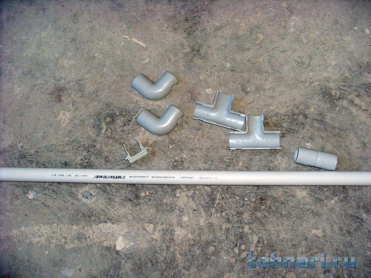

А что за трубы идут по потолку в комнате? Это пропилен? для воды?
Да это специальные трубы-каналы для электрики, сероватая тонкостенная труба (ну типа канализации) и уголки - тройники для стыковки. Стоит не дорого, рублей 20 за метр.
Пы. Сы. Я их десантникам рекомендую под флаги - 3м пополам, дешево и сердито!
Ну провод, полюбасу покупать, а труба чуть дороже гофры, но крепить и работать в разы легче. А уж штробить плиту - no comments...
Можно, конечно и ПВС в двойной изоляции без всего пустить- прибить скобами, а там натяжной потолок пустить. Но за многие евроремонты, выработалась определенная практика, на чем можно сэкономить, а где не нужно... Электрика, трубы, каналия, отопление - кроить не стоит. Это дешевые обои можно быстренько переклеить, как разживешься, дверь другую поставить, линолеум перестелить, даже кафель переложить... Снимать трехуровневый ГКЛ потолок из-за сгоревшей где то там сопли- удовольствие ниже среднего.
Именно так, гораздо легче, особенно когда только две руки. Слава, сам попробуй - поймешь чем легче.
Да, и стоит до смешного не дорого.

Уголок тоже из двух половинок состоит, надо было перевернуть...
Прокладываете по потолку трассу, со всеми поворотами и ответвлениями, крепите клипсы. Потом кроите трубу на нужные отрезки, в соответствии с прямыми участками трассы, если короткая - добираете до нужной длинны с помощью муфточек, я обычно по месту режу трубу и сразу пристегиваю к потолку. Проложили всю трассу , засовываем внутрь провод или, если угодно, нашпиливаем трубу на провод и пристегиваем в клипсы. Все. Остается пустяк, в поворотах и ответвлениях одеваем располовиненные уголки и тройники и защелкиваем, для надежности я обычно стягиваю их кабельной стяжкой.

Основное назначение кабель канала - пожарная безопасность. При возгорании провода(перегрев, кз, х.з...) во первых конец провода не упадет на Подвесной потолок, не замкнет на металл профиль и проч. К тому же он не поддерживает горение, либо, что правильнее(у хороших производителей) "окукливается" типа термоусадки. Да и так доступ кислорода в трубу ограничен, гореть долго не чему...
