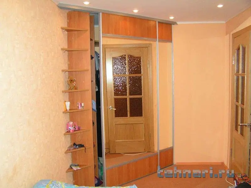

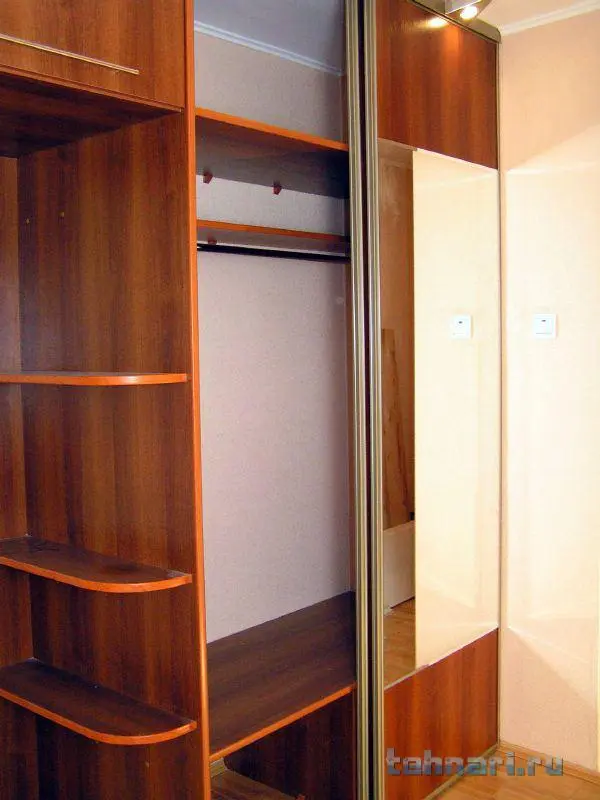

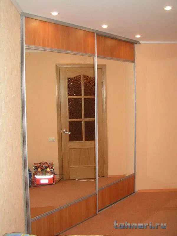

Ну, в неумелых руках любая вещь бесполезная. Я при помощи лобзика 8 шкафов и шкафчиков сделал, 4 из которых встроенные. Вот этим:
Если пилка острая, усилия прикладываются минимальные, тогда отклонения небольшие. Подправить можно небольшим рубанком и наждаком. А вот вручную пилить ДСП я пробовал, ни в какое сравнение по трудозатратам не идёт. А так, и ежу понятно, что для этих целей распиловочный станок для ДСП подойдёт как нельзя лучше, так что же после этого, собственную квартиру в полноценный цех по производству корпусной мебели превращать?
Покажите, распилите своим лобзиком кусок ДСП и покажите.
Отклонения неприемлемы. Именно об этом вам ответил Игорь - лобзик бесполезная вещь при раскрое ДСП.
И вы сами понимаете что распилить точно невозможно.

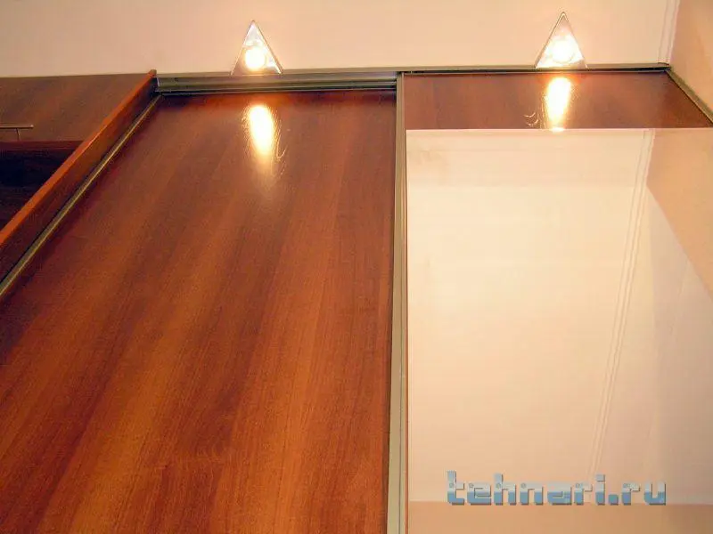

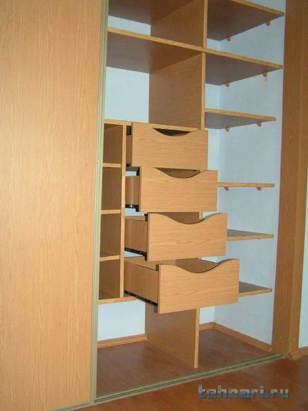

весь раскрой этой мебели я делал эл.лобзиком на коленках, без всяких линеек и т.п. только по разметке, и это только те фотки, что у меня сохранились, а это самая малая часть что я им кроил

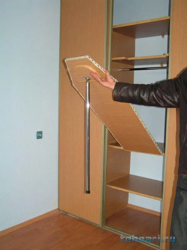

P.S. разметку длинных линий я делал натянутым шнурком, т.к. такой длинной и ровной линейки (палки) у меня попросту не было (самая длинная линейка правило для штукатурки было 2000мм, размер листа ДСП 3500х1750), кроил я на улице в гараже, потом отвозил всё на место сборки
некоторые детали резал с напуском для подгонки на месте из за неровности плоскостей стен

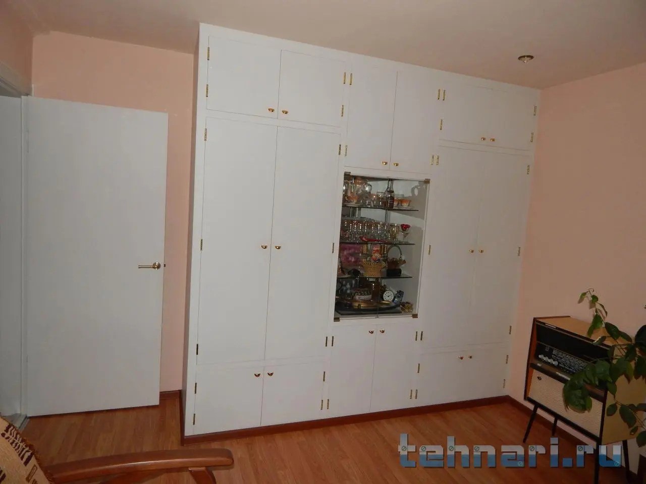

Если Вам действительно интересно, то вот один из встроенных шкафов, сделанных при помощи этого лобзика:
P.S. "При помощи" - не значит одним лобзиком.

Airon Argument, ты бы торцевой рез показал, а не шкаф.
Не. Я бы в таком случае попросил снять ролик, как он это делает...
А показать можно всё что угодно и сказать, что делал это простым кухонным ножом...
Во. А теперь вопрос- Это сделано лобзиком?
Нет. Вот и весь сказ, а я лучше болгаркой буду пилить, пока циркулярку не оборудую. Тут как раз скоро шкапчик понадобится.
