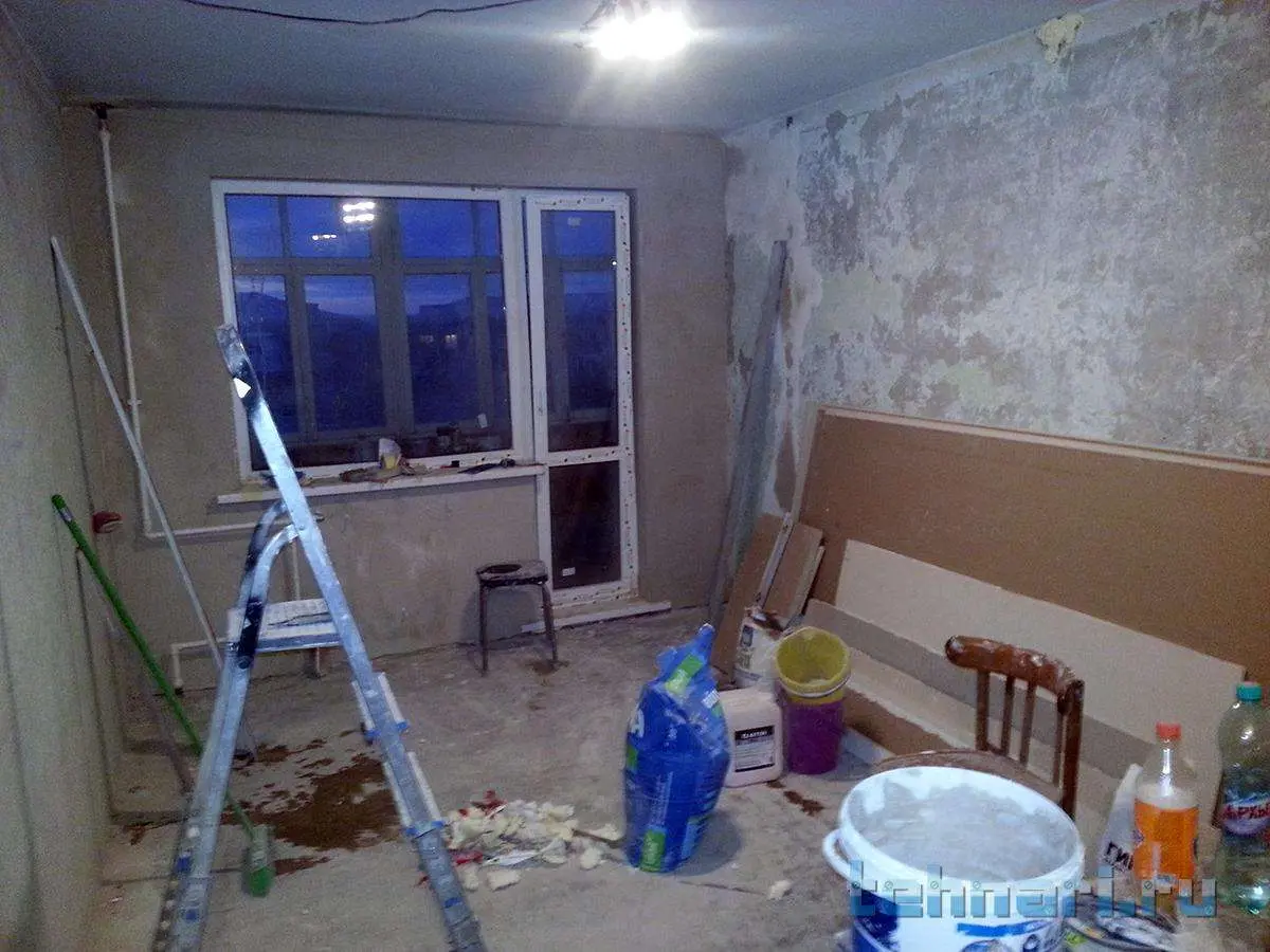

думаю так, дальше могут быть и обои.
Слава, за штукатурку не знаю, нет у меня ее, дом панельный и стены более-менее. Обои будут не дальше, а очень дальше. Линолиум - нет, ламинат - да.

что будете делать с полом теплоизоляцию под ламинтом будете класть? порой в некоторых комнатах, особенно примыкающих к балкону, полы холодные, вот и спросил. Знаю что в панельных домах даже изнутри некоторые люди теплоизоляцию лепят... с обдуваемой стороны.
