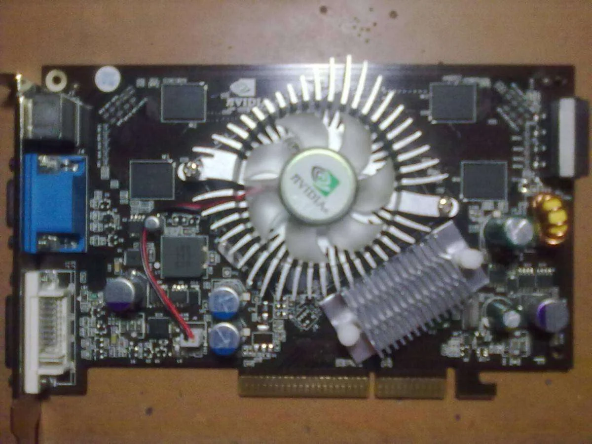

Всем доброго времени суток. Мне недавно подарили GeForce 7300. Бывший хозяин пытался заземлить комп (провод от корпуса к батарее) однако его сосед видно в этот момент мотал электричество. В общем комп разом сгорел, извергая искры из БП. На видеокарте вздулся конденцатор (1500mF 16V). я его заменил и она начала работать. Запустил NFS Mostwanted игра уверенно работает на низких настройках, но переодически появляются не ссиметричные полосы в разных частях экрана разной величены но цветом подходящим под цвет игры. И после игнорирования такой проблемы, через 5-10 минут комп кантузит на одном месте. Картинка замирает а в динамиках зум залипшей озвучки, спасает только reset. И так во всех играх.
Конденцаторы заменил все.
Проблема в контактах отпадает.
Систему сносил.
Дрова менял.
Частоту шины AGP менял.
Грееются элементы возле доп.питания видяхи причем не могу понять какие именно греется целый угол видеокарты. Температура аж палец больше 3сек. держать нельзя. Что с ней делать????:tehnari_ru_837:

Охлаждение активное, причем чип не греется толком. Греется обвязка по питанию. Может кто то скажет как проверить питания от разьема видяхи до того места где на чипы питание раздается. А насчет "прожарки" сам боюсь, терпения нет, отнесу знакомому, пусть прогреет, он мобилы чинит. Спасибо всем кто пытается мне помочь.

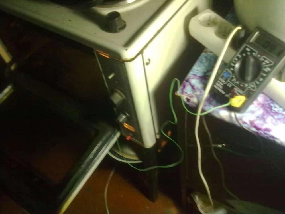

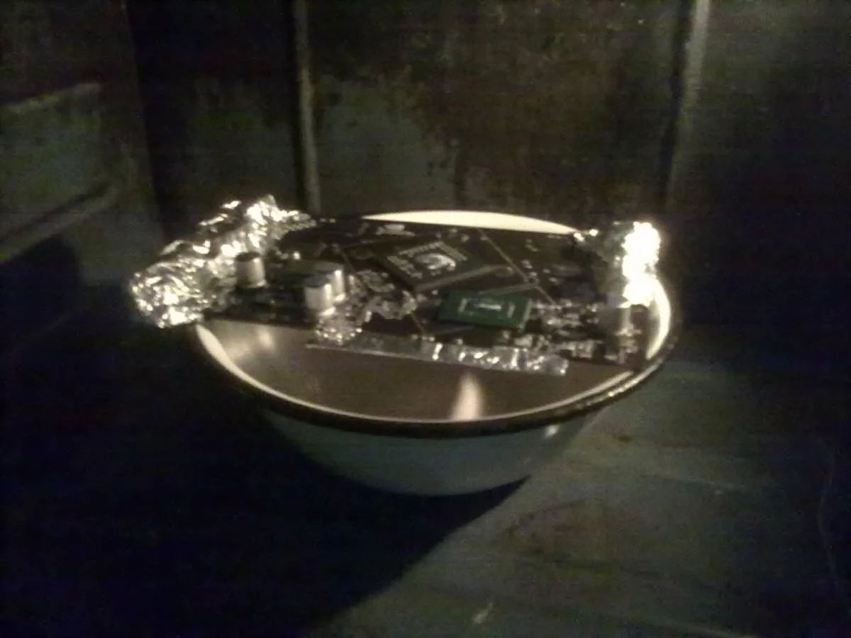

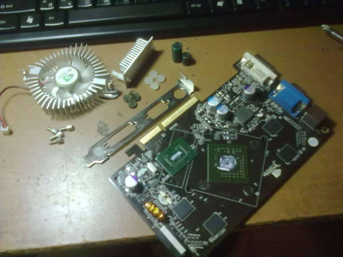

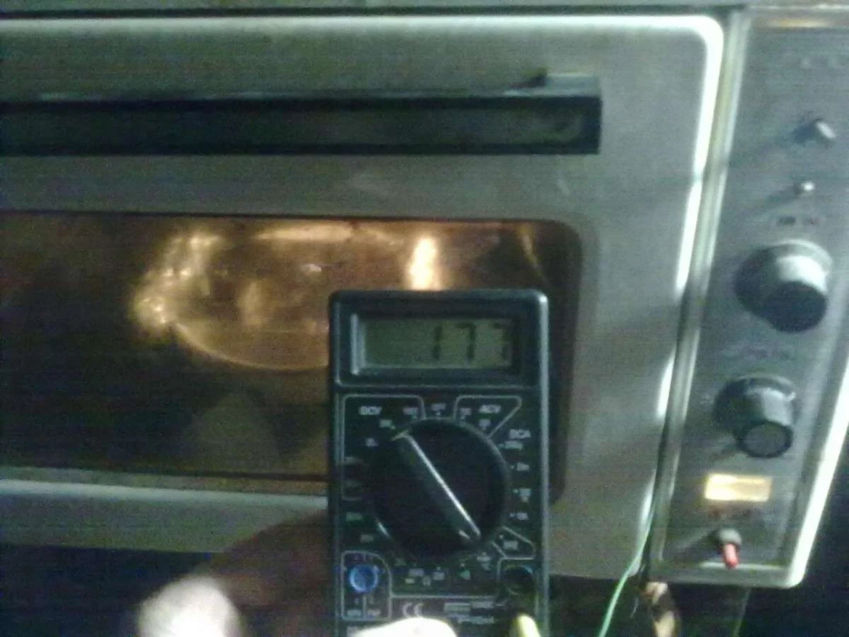

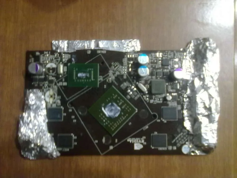

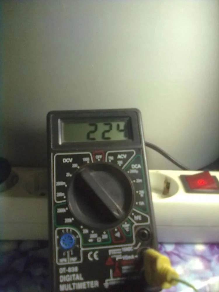

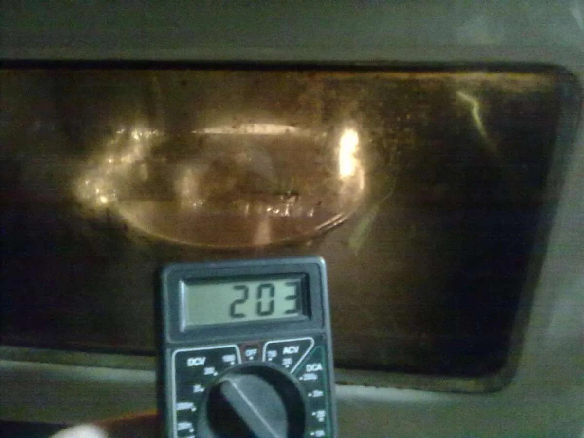

Снял видюху, "раздел" как смог, и выпаял два конденцатора, остальные 3шт почему то не стал трогать. Замерил температуру паяльника, она оказалась 300градусов. Потом обвернул фольгой те места за которые "боялся" и на миске-подставке в печь. Медленно повышал температуру. Вобщем сарая духовка набрала только 230градусов и дальше не тянула. Я подержал видиокарту на этой температуре 15минут после чего услышал характерный свист вылупляющихся конденцаторов(тех которые я почемуто не отпаял). После этого я решил прекращать с экспериментами. Начал собирать видяху, и впаивать новые конденцаторы.
Я не надеялся на успех но она запустилась и спокойно начала работать. Запустил NFS Mostwanted и о ужас! Ничего не изменилось! Со злости залез в BIOS и поднял питание AGP на 3%(это макс. значение у меня). Перезагрузил. Включилось. Запускаю ту же игру и чуть в обморок не упал...... ВСЕ РАБОТАЕТ И НЕ ЛАГАЕТ!

Да)) Кудаж им деться. Но высокая темпрература (первая картинка правый нижний угл) не падает. Туда палец нельзя прислонить. Сдается мне что это ни есть хорошо((

если коротила у того человека - то не думаю что прожарка даст что то ... так как не только кондеры могли полететь . а и чип или видео процессор ... ( как опция)
по температуре - после того как ты поднял на 3 процента? или после жарки?
и добавление питания - могло дать некую устойчивость видео процессору...
Стоп, давай еще раз: кондеры, которые "свиснули" в печке были заменены на другие, аналогичные?
Естественно. Все конденцаторы, которые свиснули, я заменил.
Температура там была огромной с самого начала, после прожарки осталась такой же, а после поднятия напряжения в BIOS, возросла просто до ужасного значения.
поднятие питания - увиличивает и напряжение - что и дает перегрев.
Но в любом случае, я не думаю что температура там должна быть около 150градусов. Я просто уверен что там чтото вышло из стороя, какой нибудь противный диодик, или кандер неоксидный пробило, да еще при такой температуре. Я просто не знаю с чего начать проверку системы питания видеокарты, и как правильно, пошагово это сделать.
