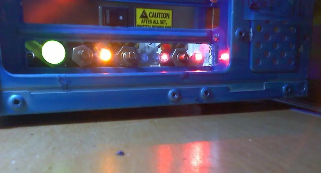

В связи с жаркой погодой, моя бесшумная система охлаждения стала неэффективной, поэтому все бесшумные вентиляторы "titan" были заменены на турбины "zalman", с достаточно высоким уровнем шума в 36ДБ, но большим потоком воздуха.
Другой проблемой оказалось то, что магазин радиодеталей закрылся, а других я не знаю (а есть ли они вообще?).

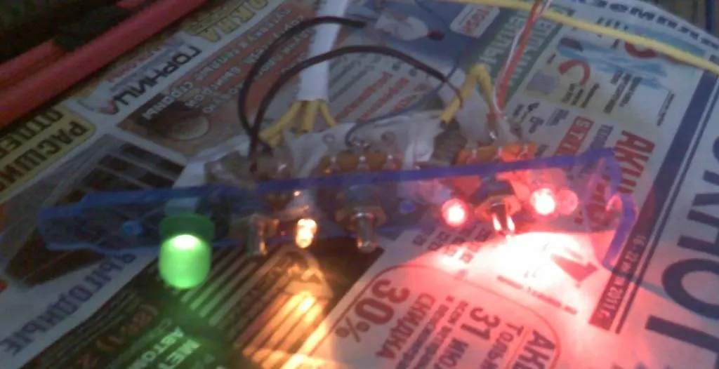

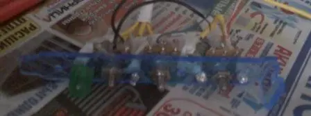

На радиорынок (который, кстати, тоже не знаю где находится) по такой жаре ехать не стал, а разобрал парочку своих неудачных "моддингов" и выгреб все детали, что были:
постоянные резисторы вплоть до 15ком, переменники на 150, 300, 1500ом, и тд.
Сделал регуляцию скорости вращения, нашел оптимальные параметры, при которых и шум низкий, и охлаждается хорошо (cpu=35-40; gpu 38-45).
Естественно, со светодиодной подсветкой.

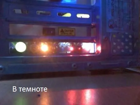

Решил поставить это вместо pci-заглушки, планку сделал из синего флюоресцентного оргстекла (которое светится).

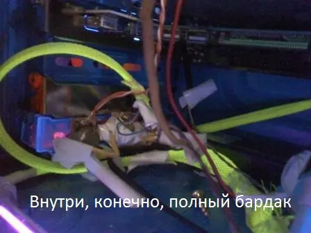

Собственно, больше комментировать тут нечего, 150ом я поставил на cpu (тк кулер работает даже при максимальном сопротивлении), 300ом на блок питания, а 1,5ком на видеокарту (она была с пассивкой, но греется как чайник).

Надо бы мне тоже свою до ума довести. останавливает только отсутствие разъемов, а резать провода у кулеров не хочется:(
Я купил зальманы, а к ним давались переходники с резистором, схема:
FAN[папа]---РЕЗИСТОР---FAN[мама]
"минус" и желтый провод проходят без изменений.
Вот здесь можно было сделать как ты хочешь - на место резистора поставить реобас.
вот такое!
