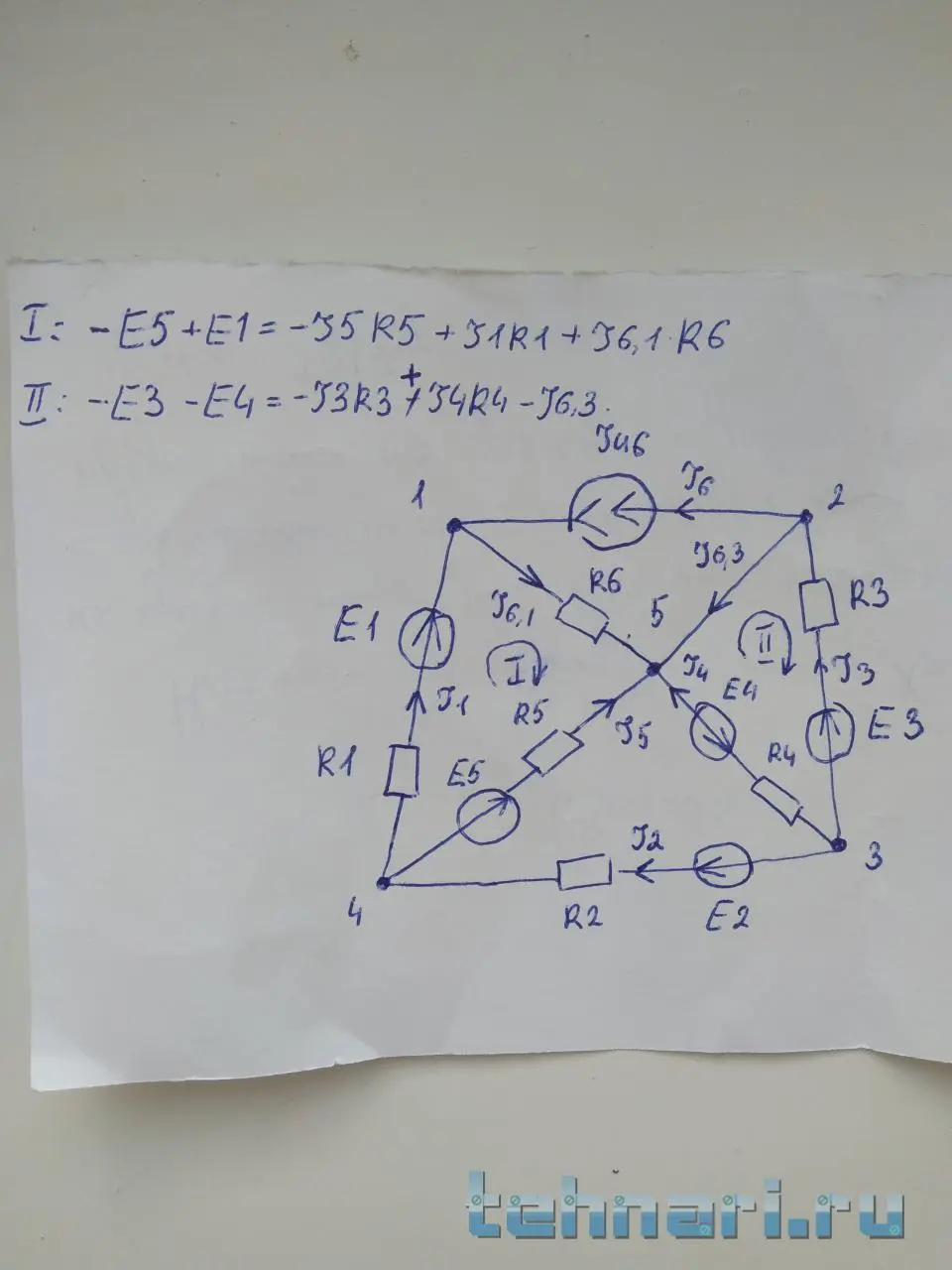

вот то, что получил я(но это не правильно, т.к это уже обсуждалось)

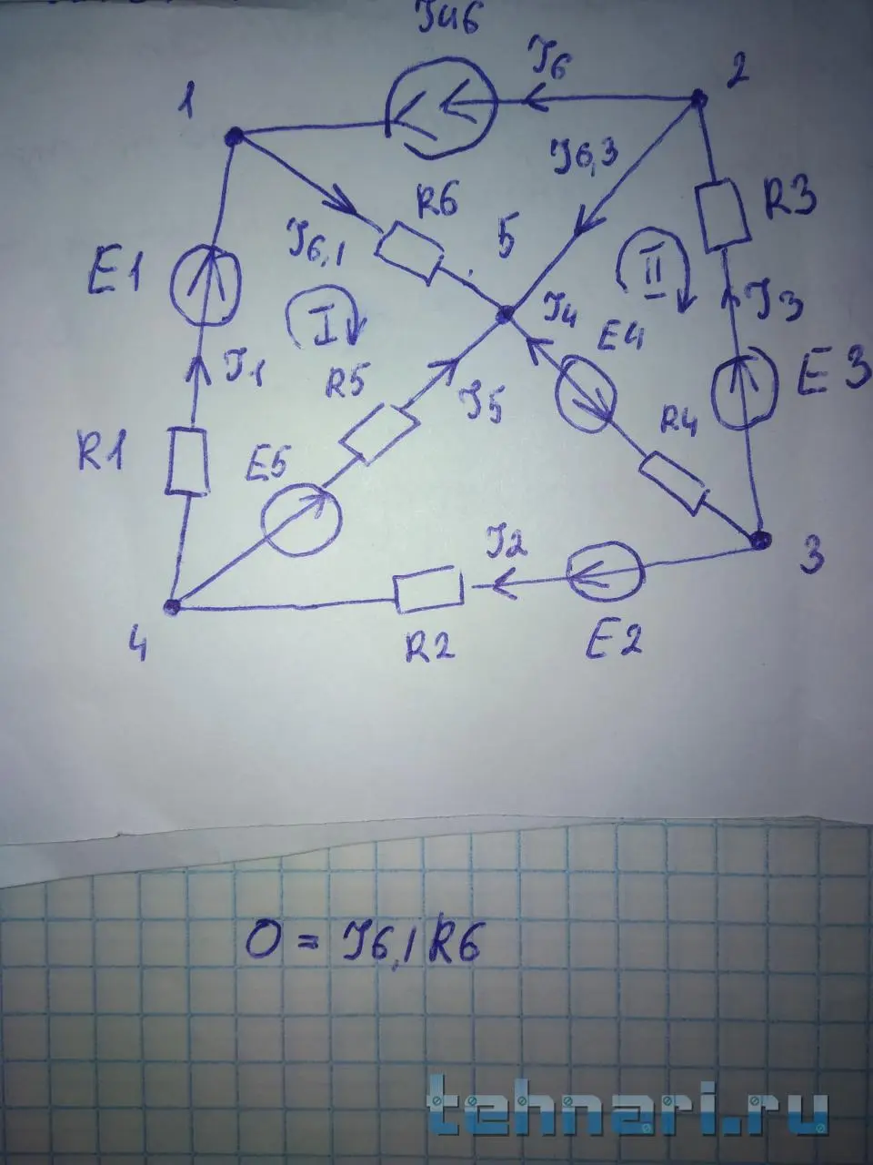

Может так мы сможем понять друг друга. В задании, которое меня интересует необходимо составлять уравнения для КОНТУРОВ, а не для токов с узлами. И именно там я не понимаю, как правильно составить уравнения, потому что меня смущает источник тока, пустая ветвь и ветвь, где есть только резистор. По этому с нижним контуром по этому примеру составить уравнение(выбрать обход и смотреть на направления ЭДС) проблем нет никаких. А вот с остальными тремя контурами конкретные вопросы а уравнении.. как они будут выглядеть? И как они будут правильно составляться?

Еще два (а то и все три) уравнения можно получить, пользуясь вторым правилом Кирхгофа. Вы же уже начинали их писать, только в то время не были проставлены пути тока и это привело к ошибкам. Я бы рекомендовал написать уравнения для правого и левого контуров. Ток I2 потом найдем из уравнений по первому правилу Кирхгофа.
А чего тут непонятного может быть? С одной стороны равенства - сумма ЭДС, с другой стороны - сумма падений напряжений внутри выбранного контура. Знак определяется совпадением выбранного направления тока и ЭДС с направлением обхода. Пишите уже.
Или правило знаков с направлением обхода работает и с токами?
Первое уравнение - зачет, второе - дурь полная.
Во-первых, нельзя уравнивать и складывать физические величины, имеющие разную размерность (это я про ток I6.3). Во-вторых, при чем тут ток? Мы же уравниваем падения напряжений. На идеальном проводнике, имеющем нулевое сопротивление, падение напряжения равно нулю. Так зачем оно там? И вообще, узел №2 и №5 - это одно и то же, мы его ввели исключительно для для нашего удобства зрительного восприятия схемы. В-третьих, падение напряжения на R4 д.б. положительным, т.к. направление обхода совпадает с направлением тока (заметьте, не ЭДС).
После исправления ошибок мы получили систему, состоящую из 7 уравнений с 7-мью неизвестными. Также эти уравнения не дублируют друг друга. Надеюсь, Вы теперь справитесь с решением системы?

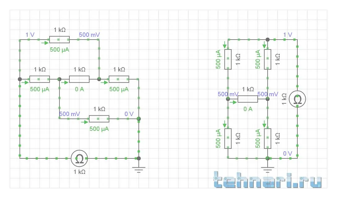

Немного подскажу по методике:
Недостающие два уравнения могут быть получены любым способом, используя любые известные законы и правила. Тут заканчивается шаблон и начинается чистое искусство, в основе которого лежит чутьё и опыт. Лично я когда вижу цепь, содержащую исключительно источники ЭДС, беру за основу второе правило Кирхгофа и "добиваю" систему уравнениями по первому правилу Кирхгофа. Если в схеме имеется хотя бы один источник тока, за основу беру первое правило Кирхгофа. Если в цепи известны узловые потенциалы - за основу беру именно их. И т.д. В некоторых случаях Вам в самом задании горят каким способом нужно действовать. Но не нужно забывать, что идти нужно самым простым путём и не усложнять себе жизнь понапрасну. Любой опытный схемотехник начинает с упрощения схемы. Методом перестановок можно добиться наиболее удобоваримого для расчетов расположения элементов. Конкретно для Вашего случая, под второе правило Кирхгофа больше всего подходит вот эта схема:
Она получена из исходной исключительно методом перемещения, но зато на ней четко прослеживаются все 4 контура, что сокращает кол-во возможных ошибок.
Теперь осталась только одна проблема - генератор тока. Из Физики мы знаем, что генератор (источник) тока - это источник ЭДС с бесконечно большим напряжением и бесконечно большим внутренним сопротивлением. На языке математики ток I6 выглядит как отношение двух пределов, стремящихся к бесконечности: lim(E6) / lim(R6) = 2 мА. Правим схему, пишем для этого контура по второму правилу Кирхгофа уравнение, собираем всё в систему, проверяем, считаем. Только вот одна проблемка - лично я не помню математического аппарата для работы с пределами, хотя, в Высшей математике он имеется и он непростой. Так зачем мне все эти сложности, когда есть более простой путь?

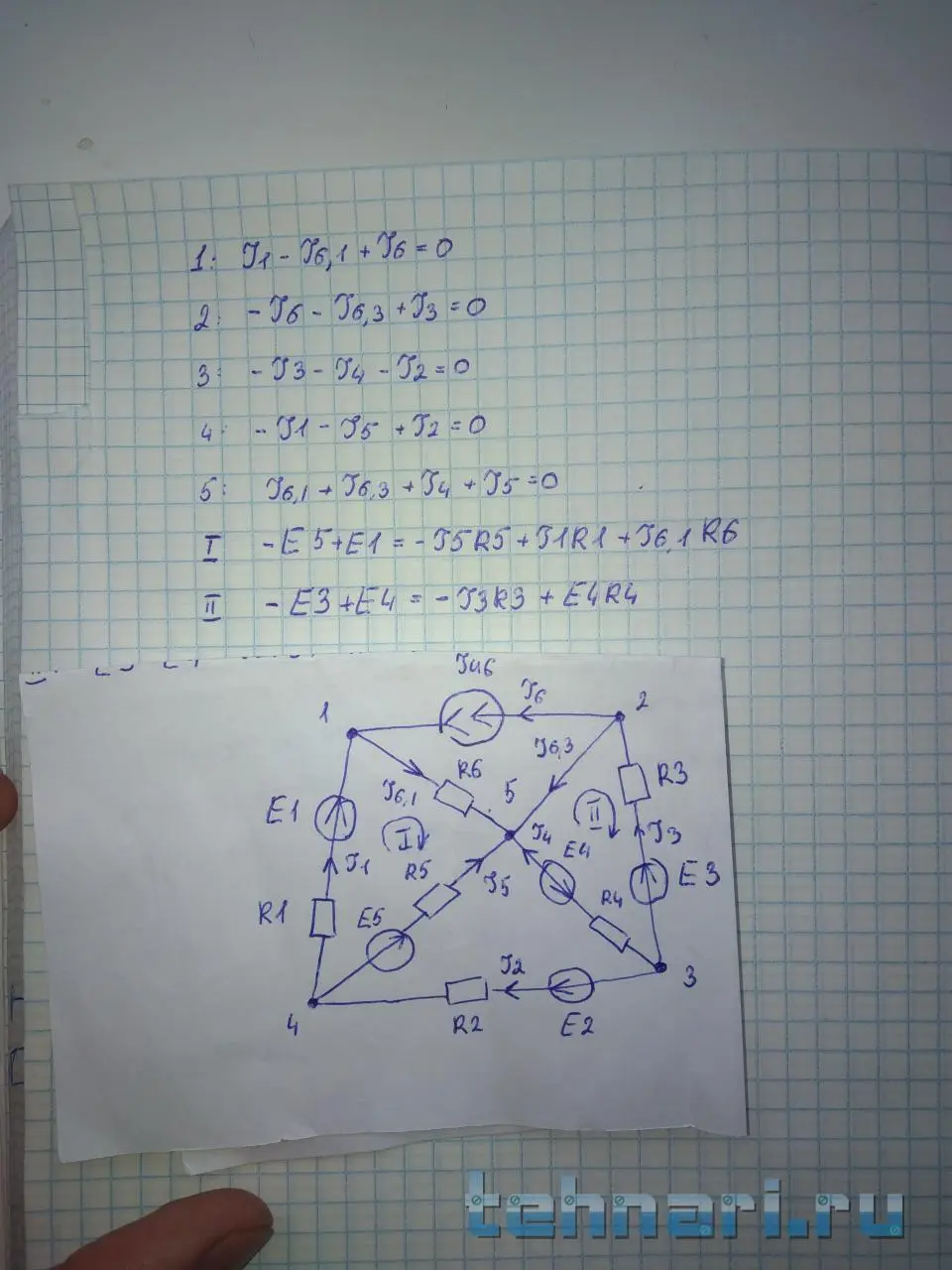

Если я правильно вас понял, то вот
Но преподаватель будет требовать уравнения для второго закона Кирхгофа для каждого контура.
Уравнение для верхнего контура будет в такой форме?
Поняли неправильно. (Речь про последнее уравнение.) Почему +Е4? ЭДС ведь направлена против направления обхода. В первый раз Вы это написали правильно.
Так Вы ему и напишите уравнение с пределами. Только решать его не нужно. ;)
Нет! Я же постом выше написал как заменить генератор тока и как это выглядит с точки зрения математики.
С последним уравнение разобрался. Ошибка из за невнимательности.

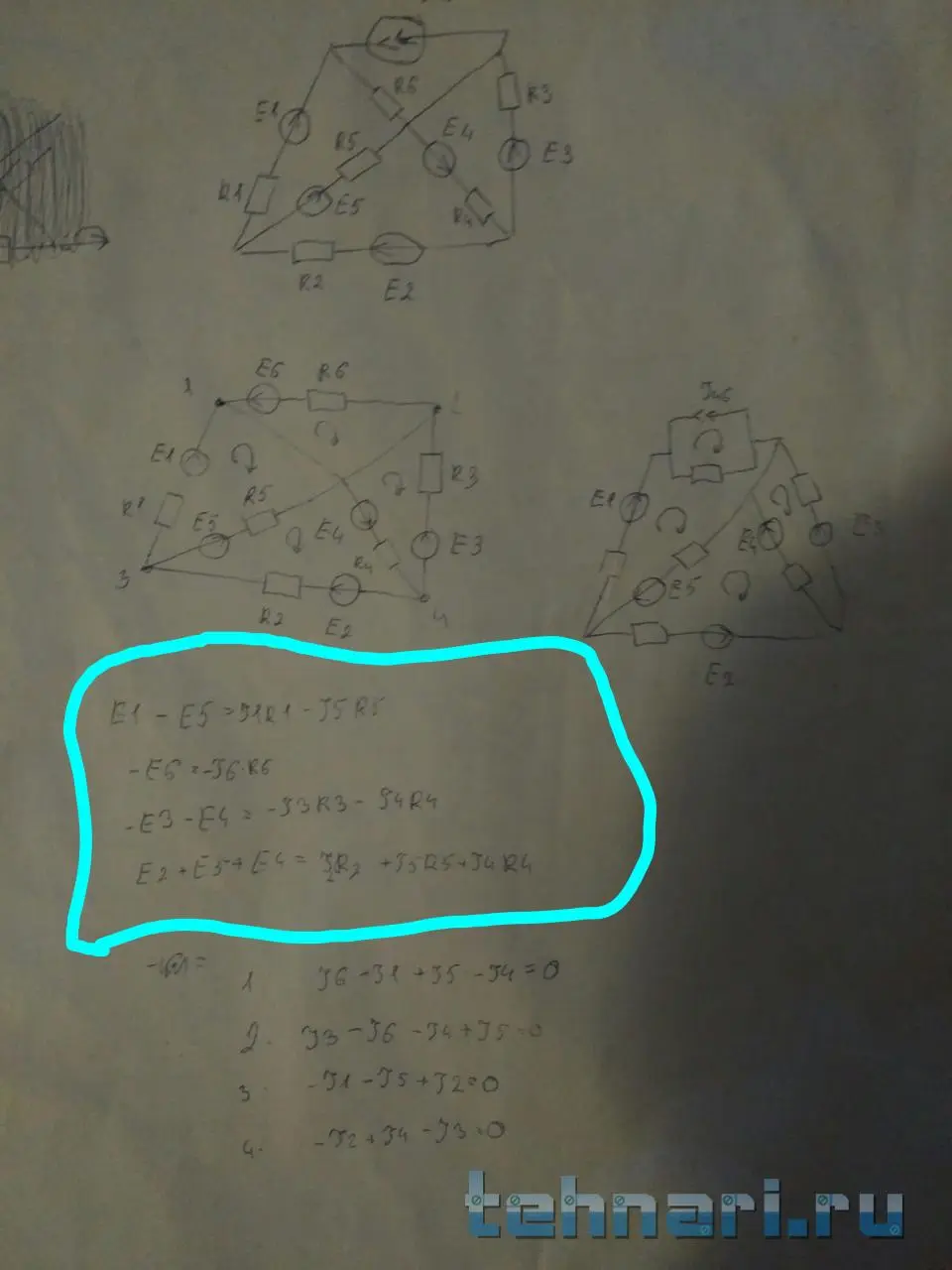

Уравнения для контура нельзя записать пределом с точки зрения требования преподавателя. Необходим другой подход решения для этого контура (и, соответственно, для правого и левого контуров). Говорили, что его можно преобразовать в ЭДС путем перемножения источника тока и резистора 6 по закону Ома. Как после этого преобразования преобразуется цепь, для меня тяжелый вопрос. На одной из фотографий я пытался его преобразовать, но толкового из этого ничего не вышло.
Перестановка, какую сделали вы, думаю, тоже не подойдёт. Надо как то связать с примером решения.
В примере ничего нет кроме уравнения для третьего контура. Там поступили проще - заменили I6 на E6 и R6, включенные последовательно, и всё! Если препода это устроит, можете поступить так же, но в расчетах этот контур использовать нельзя! Зная "секрет" решения системы уравнений, можете просто игнорировать это уравнение.

Это еще почему? Всё сделано корректно, можете убедиться сами.
Как по-вашему, чем отличаются правая и левая схема?
Правильно, ничем! А без перестановки левую схему вряд-ли кто сможет устно просчитать, а правую - без проблем. ;)

Так вот эти махинации с заменой я вообще не понимаю и сомневаюсь в правильности решения примера. Вот по этому и создал тему, чтоб создать систему удовлеивоющую препода в соответствии с его примером. вот и пытался хотя бы преобразовать, но к успеху не пришел. Есть хотя бы примерные мысли по решению этих трёх контуров? Как уравнения будут выглядеть, если подключить два элемента последовательно? Хотя бы в общем виде
