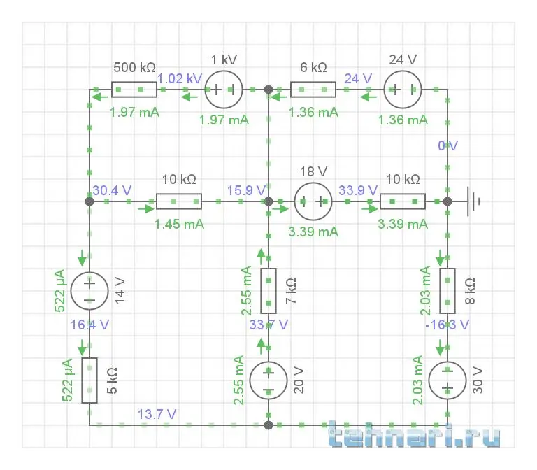

...пытался хотя бы преобразовать, но к успеху не пришел. Есть хотя бы примерные мысли по решению этих трёх контуров? Как уравнения будут выглядеть, если подключить два элемента последовательно? Хотя бы в общем виде
Не понимаю в чем трудности? Вы же правильно написали уравнения для левого и правого (после правки всех замечаний) контуров.
А что с преобразованием генератора тока непонятно? Так понятней?
Не особо. Не понимаю как получились значения ЭДС и сопротивления верхнего левого контура. Ведь, если преобразовать по закону Ома, то Е6=20В, а резистор просто переносится с таким же номиналом, как R6. Ведь так? Как получились такие значения, как у вас?
Преобразовать как Iu6*R6=E6
А резистор, который новый R=10кОм, как R6
Нет, не так!
Правильно так:
Из Физики мы знаем, что генератор (источник) тока - это источник ЭДС с бесконечно большим напряжением и бесконечно большим внутренним сопротивлением. На языке математики ток I6 выглядит как отношение двух пределов, стремящихся к бесконечности: lim(E6) / lim(R6) = 2 мА.
Однако, я не могу впихнуть в симулятор бесконечно большое напряжение и сопротивление, да еще так, чтобы из отношение было равно 2 мА. Поэтому я поступил проще: ввел допуск - для расчета Е6 я просуммировал все ЭДС по модулю и увеличил на порядок. Резистор R6 посчитал по з-ну Ома. Т.о. ошибка в расчетах составит не более 10 %, что вполне меня устроит. Хотите чтобы было точней - используйте математический аппарат для работы с пределами.
А почему Вы решили, что Е6 будет равно 20 В? Какой резистор и куда переносится?

Все таки книжка, в которой это задание, не очень корректно сделана. Решение через пределы не подразумевается в ней. Какой-то иной способ (возможно даже не правильный). Надо будет разговаривать с преподавателем и послушать, что он скажет. Кстати, преподаватель сам не отрицает ошибки в книжке.
Я тут подумал...
Вообще, при замене генератора тока на эквивалент с генератором напряжения и токозадающим резистором можно поступить так:
- рассчитать узловое напряжение между узлами 1 и 2 разомкнутой цепи источника тока I6;
- выбрать ЭДС Е6 таким, чтобы оно было больше полученного узлового напряжения U1.2;
- Пользуясь полученной ранее системой уравнений, рассчитать R6 так, чтобы ток через него был равен I6 = 2 мА.
Т.о. U1.2 = 5 В и при Е6=20 В, R6 будет равно 2,7 кОм.
