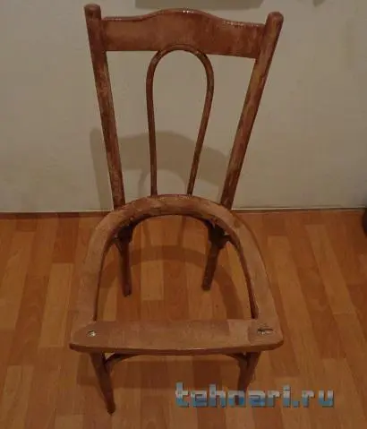

До покрытия лаком цвет был равномерный?а в итоге он весь в пятнистый.
Какой именно краски? И просохла ли она?2 слоя краски
Смывать, на лаке любые краски держаться плохо...Что делать?
Водоэмульсионку лаком не кроют, слишком рыхлая. Смывать, другого просто не знаю..краска водоэмальсионка,
Он тоже покрыт лаком? И его цвет не изменился?комод то нормально получился с такой краской
И под ним водоэмульсионка для стен? Или акриловая краска на воде? Я пробовал (чисто из любопытства) покрывать водоэмульсионку для стен лаком и она стала как у тебя на фото стула, т.е. пятнисто-прозрачной.Да, лак в 2 слоя.
