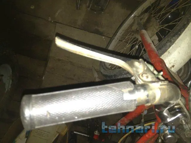

По Зифу есть прогресс,я купил рычаги тормозов и их тросики.

Пришла посылка с рычагами,приступил к процедуре восстановления:чистка,замена ржавых болтиков и уничтожение колхозной проволоки.

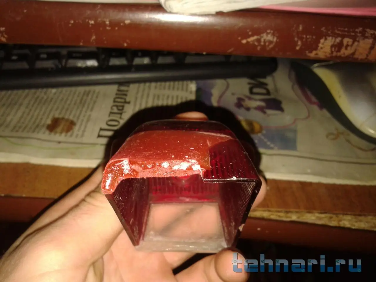

Почитываю этот форум.Сегодня попробовал сделать недостающий элемент из эпоксидки.2 минуса такого способа.Очень трудно подобрать колер,а второй (в моем случае)эпоксидки не хватила.Когда размешивал вроде как подходил цвет,высох и промах.Но если осветить изнутри лампочкой то цвет одинаковый.Надо попробовать полировать.
Это само собой, хотя цвет и не изменится. Во времена оные ремонтировал фонари на иномарки. Подбирал материал от других фонарей, схожий по цвету и внутреннему рисунку, сколы на разбитом фонаре сводил до прямой линии, затем вырезал латки точно к месту (при нужде гнул феном). Клей - раствор остатков родного фонаря в дихлорэтане консистенции киселя. По высыхании полировка. При аккуратной работе видна только ниточка в стыках, да и то только при внимательном осмотре. :)
