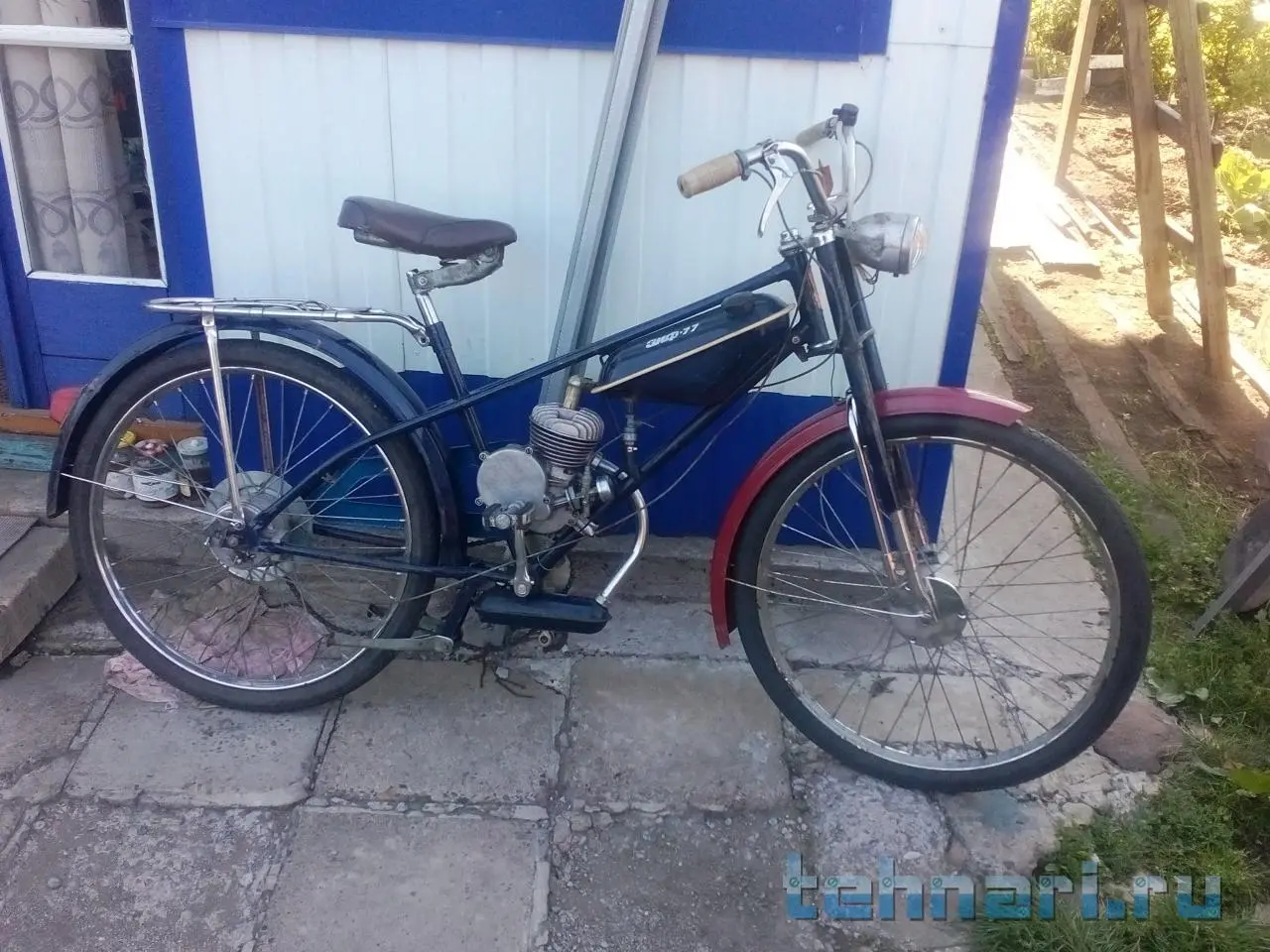

Пришла посылка с основными запчастями,вес запчастей вместе с упаковкой составляет 7кг,в понедельник поеду получать.
Получил запчасти,теперь комплектация 90%

Ещё фото,но уже на 95%
Фёдор, всё отлично! Плюсанул.
Один лишь вопрос-
Переднее крыло так и останется красным? Как-то оно выбивается из общей картины, напоминает мотоцикл ЯВА-250(350).
(Не, против ЯВЫ ничего не имею, был у моего бати такой аппарат. Просто Твой ЗИФ и полностью красным, тоже смотрелся-бы здоровски).
Удачи!
Крыло я покупал отдельно,родное до наших дней не сохранилось.На старых фотографиях можно увидеть ржавое крыло,оно зеленое.В будущем планирую перекрасить мопед в один цвет,наверно будет синим.
