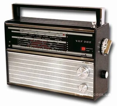

Конечно же свой приёмник я переделывать не буду, так как это прежде всего память... да и история у него не простая... Но вот тёща, с радостью мне отдала два похожих приёмника - VEF spidola 202 и VEF spidola 232. История умалчивает от куда они у неё :D
К сожалению, я забыл сделать фотографии этого приёмника еще до того как его разобрал. Придётся выкладывать фото, что нашел на просторах интернета.
Посмотреть вложение 53317Посмотреть вложение 53318
Вот такая вот красивая радиола.
Сразу успокою любителей ретро и коллекционеров, если здесь таковые присутствуют. Внешний вид останется нетронутым, иначе гореть мне в аду за то, что испортил реликвию :D А если честно, то у меня рука не поднимется...

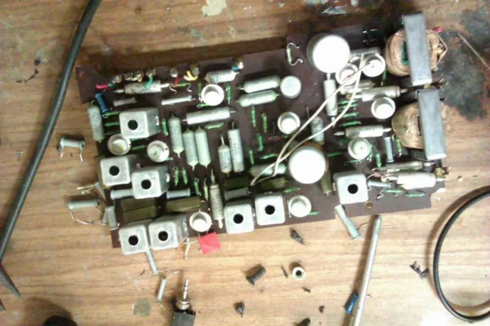

Какой же он приёмник без УКВ! Переделать его родную схему канечно можно...но это очень много возни, чего я как раз не могу себе позволить. Со скрипом на зубах и слезой на щеке я вытащил его плату... да всё я от туда вытащил.

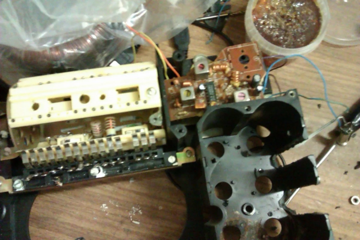

Решение пришло само собой, да еще и хорошая идея появилась. Из платы от китайского магнитофончика я отломил ту часть, где распологается микросхема FM-AM приемника. Так же оставил всю обвязку, необходимую для воспроизведения FM диапазона. Большего нам и не нужно. Пришлось долго повозиться с настроечным конденсатором, который ни так и ни сяк не хотел вставать на новое место. Но всё же я его туда вставил :))
Теперь радио функционирует (я проверял).
