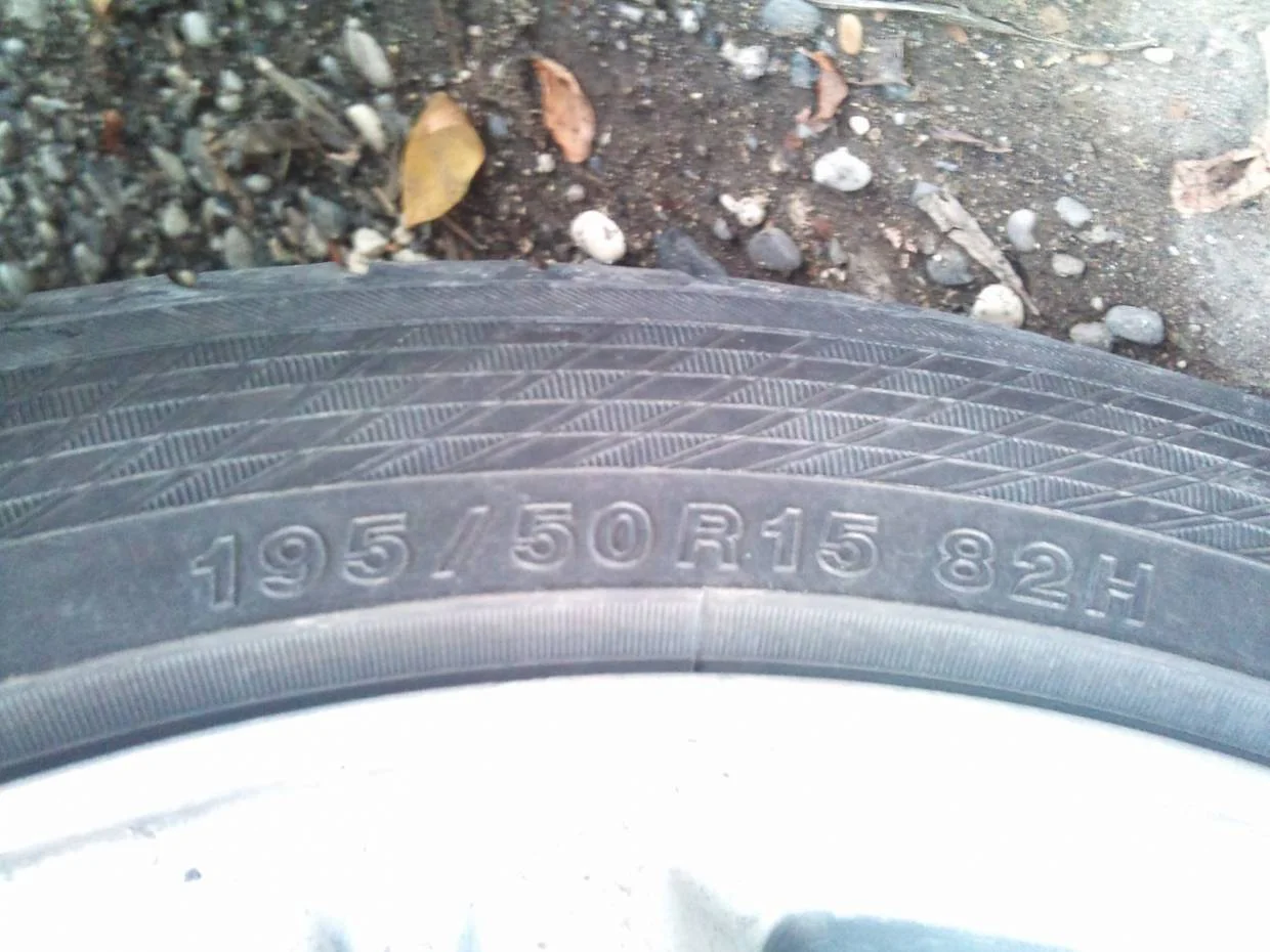

Мага, резину перед-зад не путали? Шиномонтажу доверяешь?
Сними колёса и перекинь те, что ровнее на перед и заново отбалансируй. Грузиков больше 40г. на колёсах быть не должно. Пусть на шиномонтаже проворачивают резину относительно диска столько раз, чтобы уравновесить диск и резину. Платить за эту работу ты не должен, пусть он хоть полчаса мучается. Максимальный вес груза на ровном диске и нормальной резине - 15-20г.
Ничего у тебя не "выровняется" и лучше не станет, разве что резину добьёшь окончательно.
Дим, вообще симптомы смахивают на то что перескочили через поребрик хорошо...
Вась, была бы на колесе заметная шишка - Магомед об этом написал бы.
Я склоняюсь к тому, что просто не хотели нормально работать на шиномонтаже. Фраза "покатайся и всё пройдёт" мои подозрения только укрепляют. Нельзя так отпускать человека, надо найти причину дисбаланса. Искать её не стали и отпустили с классической отмазкой. Стало быть - халтурщики.
Дим, не всегда видна шишка, бывает что корт не рвёт, а растягивает, но скорее всего да, не захотели нормально бортировать...
У нас на дисках 15" максимум 140 граммов. Похоже что и не раз.
Гена, в Германии на 15" диск 140г.?! Не ты бы написал - я бы не поверил, честное слово. На "Белшину" 16" газелевскую 100г. грузик вешать не стали, менять отправили. Так у вас и "Белшины" нет, откуда веса такие?
И, кстати, грыжа на балансировку особо не влияет.

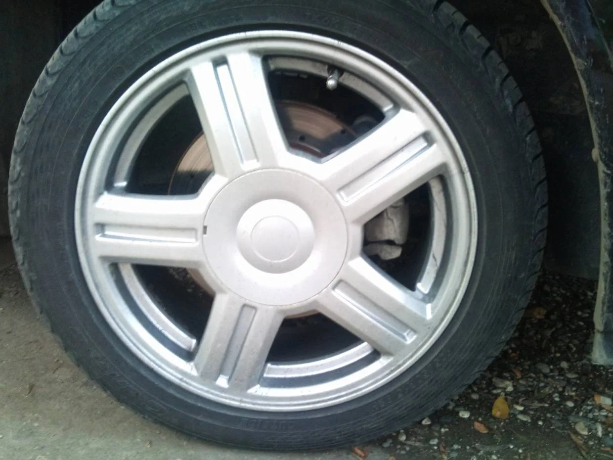

Да в том то и дело. Когда пришла пора менять резину с летней на зимнюю, летние колеса были идеальны. Я как раз поменял всю подвеску практически и купил новые диски с резиной. Машина ехала плавно и без биения. А теперь руль бьет от 0 до 160 км/ч, да и подпрыгивает. Колеса - уже у троих балансировал, покрышку крутили, все равно фигово.
Колеса у меня отдельно зимние (14 дюймов штамповка) и летние - 15 литье.
Тут авария произошла у меня я улетел в кювет на ледяной дороге еще на зимних колесах. Но после многочисленных проверок никто проблемы не обнаружил, сход развал даже не пострадал... Вот думаю, может там что случилось... Блин, задолбало это у же все. :tehnari_ru_1019:
Мне сказали что резина испортилась, пока была на складе. За 2 месяца как она умудрилась испортится?!!!!! Я уже реально переживаю, что что то с подвеской, а может и кузовом, хотя сход развал сошелся без проблем, правда заднюю балку пришлось менять.

А привода не пострадали при полёте в кювет?
Мага, погоди, так с новой резиной опять бьёт?
За два месяца, даже не правильного хранения, комплект собранных колёс вряд ли придёт в негодность (ваши колёса хранились правильно). С другой стороны погнуть вал привода при такой аварии очень легко.

Ребята, влетал в яму на скорости 35-40 км/час, металлокорд лопнул, выдуло грыжу. Поддомкрать и проверь визуально, грыжа может пойти на выстрел.

Мага, поиграй в "шашки" поставь на зад резину например оба правых (передний правый и задний правый) или оба левых, погляди. ну не может быть что все 4 одинаковые...
