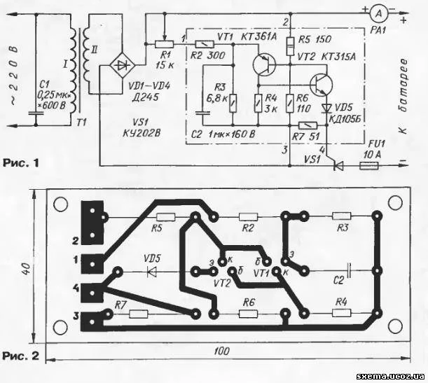

Резистор на схеме
здравствуйте.наткнулся тут на схему зу. с 3 и 4 все понятно. а вот с 1 и 2 не очень.помогите плиз подключить правильно переменный резистор .спасибо

Соединяешь средний вывод переменного резистора с одним из крайних, получается резистор с двумя выводами, их и подключаешь к точкам 1 и 2
а плюс от диодного моста куда?
По схеме, на точку 2
спаял.подключил лампочку.регулировка получается резкая.нет накала потом сразу в полный,в чем дело? и еще интересно что значит "+" в предложении--- КТ315Л - на КТ315Б + КТ315Д КТ312Б, КТ3102Л, КТ503В + КТ503Г, П307.
значит ли это что + означает параллельное включение транзисторов?
Это не плюс (+), а минус с двумя точками посередине.
Означает что указаны только края множества.
Например, КТ315Б, КТ315В, КТ315Г, КТ315Д.
а по поводу резкого скачка кто нибудь скажет что?
вместо R5 150 ом стоит 130 ом.сегодня все смонтировал ,подключил аккумулятор начал увеличивать ток ,сразу соскачило на 5А.дальше крутанул,что то щелкнуло и все пропало. в тиристоре на управляющем контакте появился почему то минус
