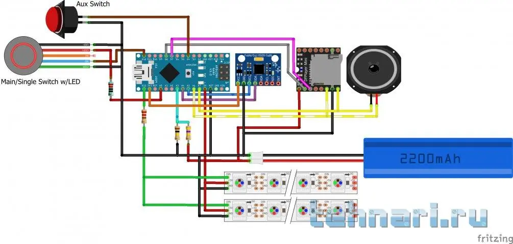

Доброго времени суток. Купил себе ленту на адресных светодиодах WS212b.
5 вольтовая лента. Есть необходимость подключить ее к ардуино и питать от 2х1650. но вот беда.. Лента не желает сотрудничать. пробовал подключить через usb от компа-загорается только первый светодиод,либо часть ленты и то через раз.

С кодом все в порядке. Пробовал и примеры из библиотеки и свой код. не алё. мне кажется,проблема в источнике питания. мб не хватает мощности.. а вот как её увеличить-я не знаю... нужно 5в/10а- а сколько ардуинка выдает? около 1а?
Как у вас лента запитана ? Если с портов ардуньки , то там по моему максимум 50 ма , это на 2-3 диода только и хватит
ищите источник питания соответствующий ... хотя если у вас "мечь", то он как бы автономный должен быть ... т.е. тогда аккумы нужны в принципе 3 NiKd аккума последовательно должо на некоторое время хватать, ну или литевый 3.7 + преобразователь с 3.7 в до 5 , ну или два литиевых последовательно, на крайний случай 3 батарейки АА
Питание от 2х 18650 батарей. к ардуинке к 5в/gnd и к батарее +/-.
прикрепляю схему..

По этой схеме и не должно ничего полноценно работать.... Даже Ардуино. Чего хотите добиться подавая 3,7 В на Ардуину? Или как понять
Батареи последовательно или параллельно? Если параллельно, то 3,7 В мало, будет глючить, если последовательно (7,4В), то 90% спалил Ардуинку....
Пин 5V это Не ВХОД для питания Ардуинки, а ВЫХОД стабилизированного напряжения со стабилизатора, установленного на плате для питания периферийных маломощных устройств с током потребления не более 700мА (могу ошибаться, цифра по памяти, но точно уж не более 1 А). Питание от 7 до 12 вольт нужно подавать на пин Vin!!!

По этой схеме у меня все работает. и не глючит.. ну..кроме ленты. На форумах у всех все работает по этой схеме и от 1 батареи 18650

Так как реагировать? Мало ли на каких форумах у кого-то там работает.... НЕ РАБОТАЕТ сейчас конкретно у вас. Даже если ВСЁ работает, только кроме ленты, значит уже НЕ РАБОТАЕТ! Питание важнейшая вещь в электронике! И то, как именно оно у вас организовано, будет влиять на результат.
О..хорошо. что вы мне посоветуете? чтоб и ардуинка целая осталась и лента запустилась?
Уже советовал:
Только, похоже, советы-то вам не очень и нужны...
А что касается ленты, то нужно знать её энергопотребление, а мы даже не знаем длину вашей ленты. :telepat: Без этой информации с её подключением не определиться.

Странное описание.... Если в метре 144 светодиода, то в двух метрах их должно быть 288 шт., соответственно в 1.8 метра - 259. Откуда 360??? Ну, да ладно...
Вот и считайте 1 метр - 12 Ватт => 1.8 метра - 21,6 Ватт. При напряжении 5 вольт ток будет 4,32 Ампера!!!! Вот и получается для вашей ленты нужен отдельный источник питания на 5 вольт, способный отдать в нагрузку 5 ампер. Питать от Ардуино не получится ни каким образом.
