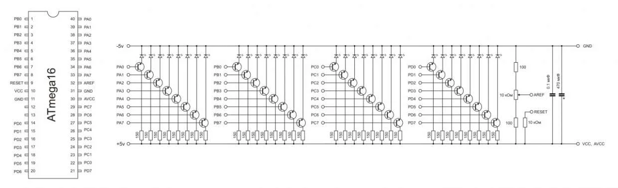

Ещё забыл, что нужно на каждый светодиод резистор. Вот окончательная схема.
итого :
АТmega16,
32 +- диодов,
32 транзистора КТ315,
32 резистора 150 ом 0.25 ватта
конденсатор 470 мкФ,
конденсатор 0,1 мкФ,
2 резистора 10кОм,
2 резистора 100 ом 0.25 ватта
переменный резистор 10 кОм
так всё?
Можно сделать на 18 шагов без общего включения на обычных счётчиках ИЕ8.
блин, в той как то разобрался, а тут что то не очень) ну пусть не будет загораться все в конце циклов) и прошивать которую не надо будет, тогда что можешь посоветовать?
Проще в изготовлении на счётчиках. Но количество светодиодов всего 18 штук.
Транзисторные ключи не нужны, вывод меги вытянет 20 миллиампер
Написанием прошивки помочь не смогу, так как с МК еще не работал - только заканчиваю разводить отладочную плату
Ключи нужны если планируется зажигание всех светодиодов в конце цикла ибо суммарный ток составит 640 миллиампер, а это много для микроконтроллера.
Всего три шага. :)
