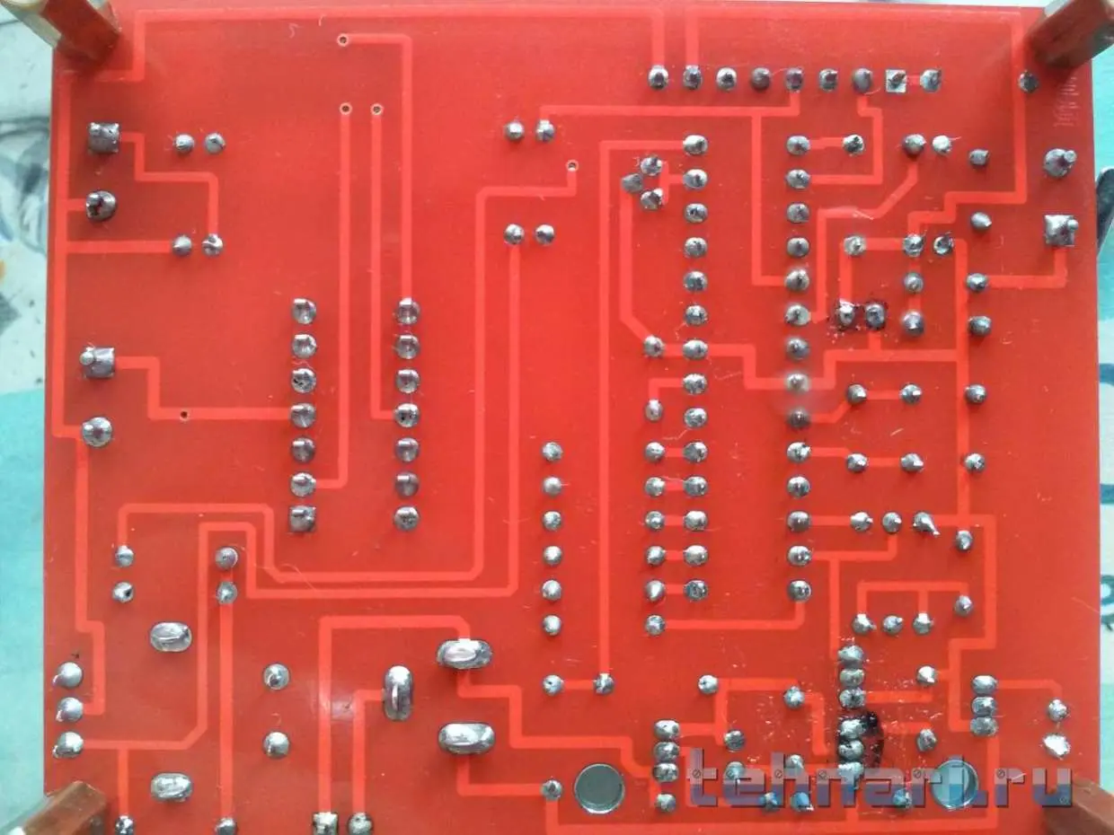

Кстати, а можно взглянуть на заднюю сторону печатной платы?
Фото д.б. крупным, не смазанным и с хорошим разрешением.

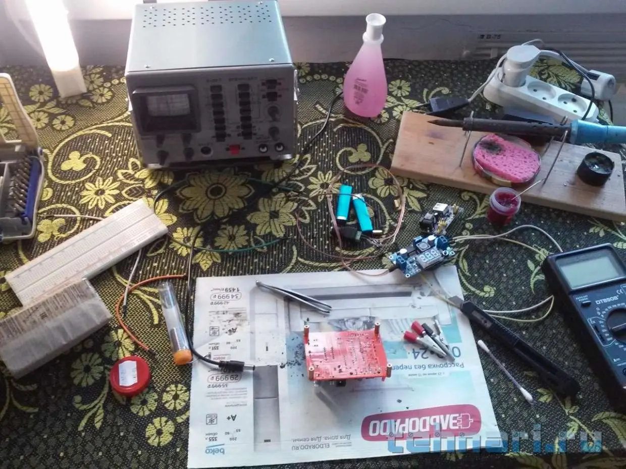

Услышал. Давно мечтал о пояльной станции... Наверное время пришло ))) А с обгоранием это да.... Правда пропаял отлично, даже мусора не было. Гель делает своё дело :) Как на заводе получилось, сам офигел... Но вот проблема походу в чём то другом. Проверил питание от стабилизатора по дорожкам. Пропаял по новому. Всё закосматил, где пластмаски прижёк, мусора столько появилось. 100% всё пропаяно. прозвонил все дорожки, в итоге всё то же самое. Думается всё дело или в кварце или микрухе. Больше уже не знаю на что грешить. Скачал даташит, буду дальше разбираться.
Жена ацетон весь вытаскала вчера, почистить не успел. Вон пошла, сказала, купит ))) Выпаивал Стабилизатор напряжения и Пропаял электролит (хотя он вроде нормально рабочий был). Короче всё в порядке.

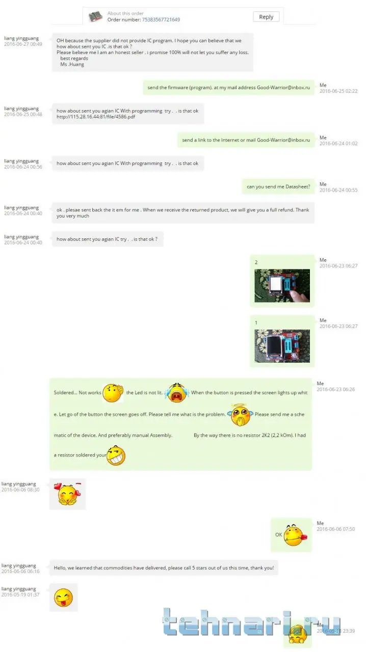

Сейчас написал продавец. Дико извиняется. И говорит заменит полностью товар с условием, если отправлю этот. А я тут, сегодня паяльником зацепил пластмаски, вобщем не товарный вид стал... Так же он написал, что поставщик не может предоставить прошивку атмега328, не знаю почему. Но выслал инструкцию ))) Там вроде ссылка на сайт, но не вижу там своего чуда-юда ((( Может перевёл что ни так... Посмотрите...
Вот ссылка на сам агрегат (не получилось отправить "ограничения... блин... Будь они не ладны...)
А это ПДФ он мне выслал с непонятно чем. Правда я думал вышлет Инструкцию по установке... Может я ни так объяснил, а может он понял ни так ))) В итоге вот это
Посмотреть вложение 4586.pdf
Тут правда ссылка есть в этом описании товара. Но пройдя по ней я не понял не фига.

Можно сказать - и не смыли ничего. Эта дрянь очень плохо смывается, оставляя на плате плёнку. Электрические характеристики этого флюса весьма посредственные, поэтому вымывать его надо (особенно из под деталей) очень тщательно.
Погодите напрягать продавца. Он Вам мало чем поможет, а вот на бабки развести сможет.
Для начала нужно успокоиться. Любое устройство после сборки требует наладки. По крайней мере, пока не получтие необходимые знания и опыт. Но этот этап самый интересный.
Далее необходимо отмыть остатки флюса. Это особенно тщательно надо сделать в районе кварца. Сопротивление входа генератора порядка десятков МОм и любая утечка приводит к его неработоспособности. Контроль качества отмывки проверяется визуально, а затем тестером на максимальном пределе измерения сопротивления относительно корпуса (минуса питания). Питание прибора на время работ д.б. отключено, а МК лучше всего удалить из панели от греха подальше.
P.s. кстати, пайка не очень аккуратная. Но принимая во внимание отсутвие должного инструмента и опыта, пойдет.

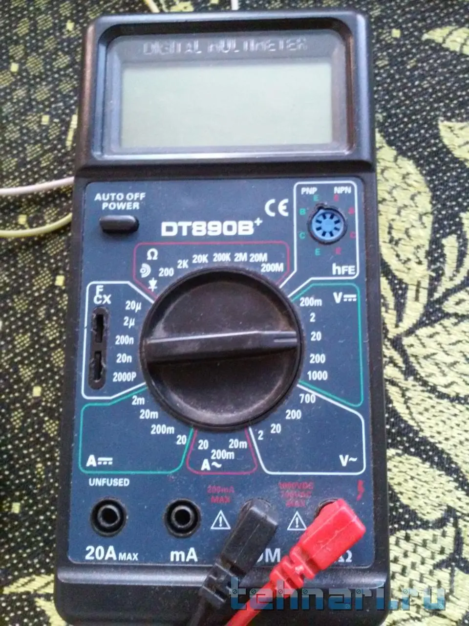

Сообщите каким парком измерительных приборов (с указанием производителя и модели) Вы располагаете.
Мультиметр DT890B+

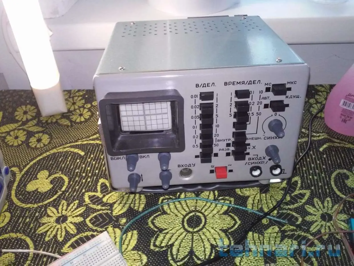

, есть ещё мультик (но я тот взял как вспомогательный и для замеров температуры), приобрёл ещё осцил аналоговый (точнее я нашёл, а брат купил, типа подарил, обошёлся за 1000 руб) ОМЛ-3М 10МГц

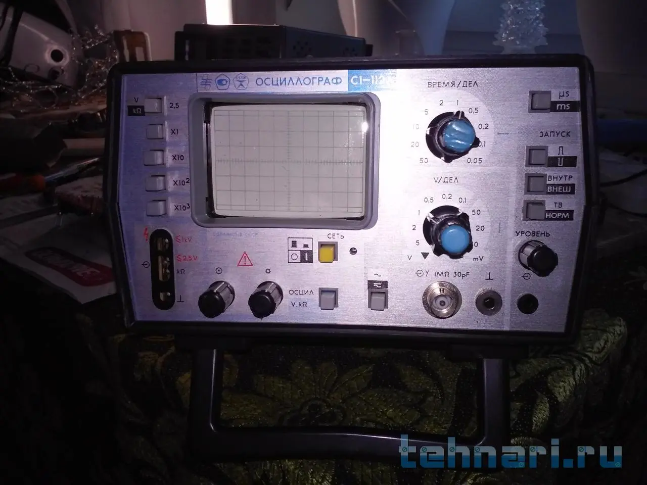

(думается лучше начинать учится с простенького, сожгу, так не жалко будет), эту частоту (вроде частота 8 МГц) он должен померить. На кварце написано 8.000 (8 МГц?)... Ещё "цешку" купил С1-112А
, но меня обманули, а может и не знали что он не фурычит. По скайпу я им предложил показать как он видит батарейку под рукой на 1,5В (больше не чего на ум не пришло мне). Вроде показала как положено, прибор включался. А когда мне он пришёл по почте (купил за 3500 руб с рук), то обнаружил, что он мерит только до 2,5В как и встроенный вольтметр. Короче, тоже предстоит ремонт и настройка ещё одного девайса )))... Ну вот этот прибор ещё купил для самостоятельной сборки, мерить Транзюки, Катушки и прочую мелочь, а так же имеит возможность небольшого генератора сигналов и проверки входящих, думаю отличное решение для начального расширения своего парка, а он блин, не запустился ((( Хотя кто-то пишет, что после сборки, сразу всё заработало... Видимо им повезло... А я как видится мне, реально буду свой прибор сам собирать и буду полностью знать его, хотя так даже и к лучшему, опыта хапну ))) Ещё есть небольшой понижающий блок питания с индикатором, с возможностью подавать и регулировать стабильное питание от 0,1 до 12В с силой до 2А
(Лабораторный блок ещё в проекте, пока инструмент другой собираю, а этот просто в виде платы, проверял мультиметром показатель вольтметра на этом БП достаточно точный, мне хватает). Так же пару макеток с небольшим блоком под них на 3,3В и 5В... Вот вроде как и всё... ...И учусь всему потихоньку :ctivo: Хобби.

Для начала очень даже неплохо!
Оставим пока С1-112А в покое, нам сейчас и ОМЛ-ки за глаза хватит. Надеюсь, щуп у него имеется (на фото не увидел).

Это получается если две ноги кварца замерить на сопротивление? Сначало поставил на 20 МОм, не чего не показывает, Выставил на 200 МОм, он показал 1,1... Это сколько?

Спорить и утверждать не буду. Но ради интереса Замерил на 200 МОм (больше у меня мультик не мерит), данный флюс показывает полный обрыв.
Вобщем померил кварц на всех режимах сопротивления (от 1 Ом до 200 МОм) Не чего не показывает tehno015 (правда я его из платы не выпаивал).
