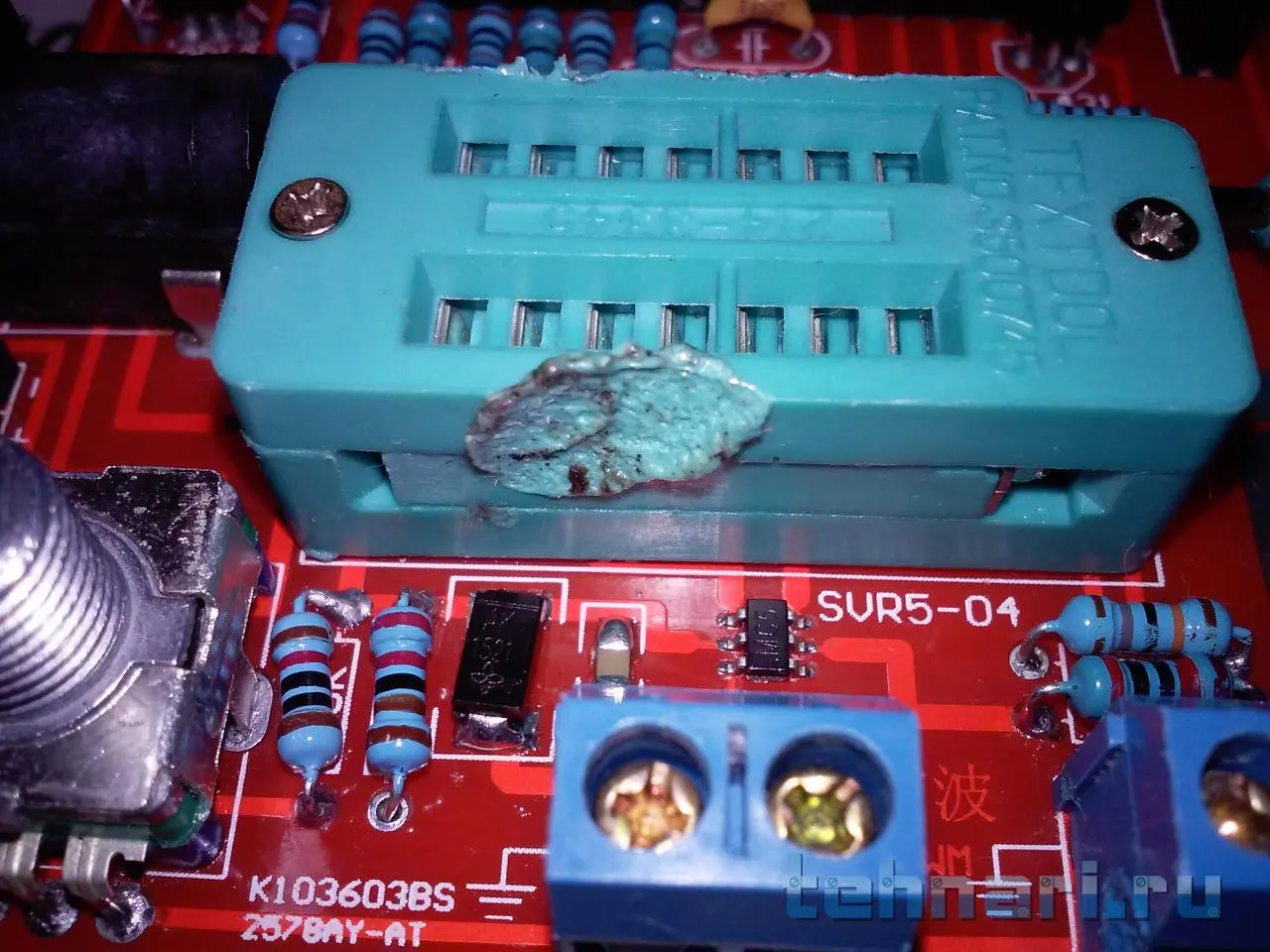

флюс "подтекает". Чем вызван такой феномен в измерениях - объясню чуть позже.
100% тогда под постелькой МК Там флюс. Я впаял прямо вплотную к плате. Туда точно не подлезть и не промыть. Ка смог проверил на замыкание. На 200 МОм показывает бесконечность. Пипец я тут намудрил ))) Не заметил как паяльником прижёг эту штучку
(забыл как она называется), короче она теперь не ездит в обратном направлении. Пластиковые детальки между собой спаялись. Обидно будет в оконцовке, если зря пропаивал все контакты, а оказалось дело совсем в другом было (((
Проблему решил, снова нагрел пояльником и двигал в момент отвердения пластмассы. Всё задвигалось как положено лишнее срезал резаком (для аккуратного вида ))

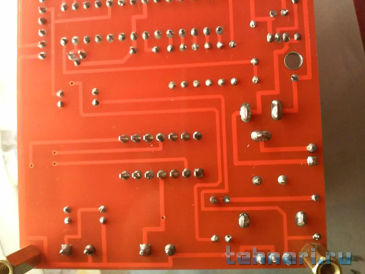

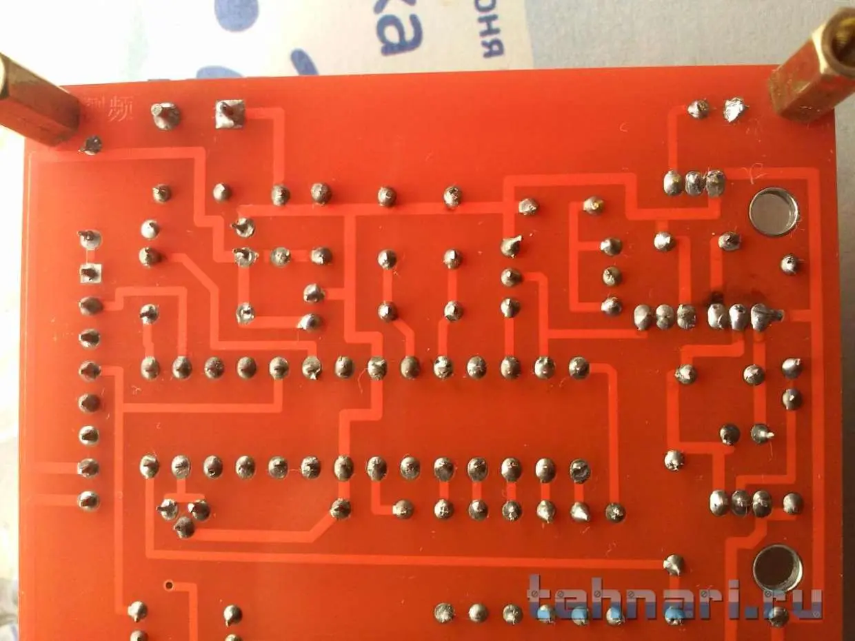

Говорите отмыли флюс...
Можно взглянуть? (Обе стороны ПП.)
Как видно, накосматил с этой "подпайкой... Везде пластмаски задел ))) Живой не осталось пластмаски на плате :lol2:

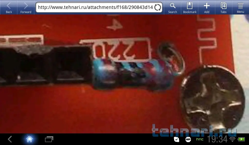

На следующий раз оставим вопрос исправности резистора, изображенного на фрагменте первого фото:
На вид он подгоревший. Его нужно изменить. Д.б. 200 Ом. Если он труп, придется менять.
Хорошая идея! Об этом я как-то не подумал.
Тогда самое время заказывать программатор. Пока он едет, мы дожмём всё остальное.
Всем доброго утра (у нас наступило). Это я так усердно мыл всё ацетоном с щеткой. Что прчти вся краска на всех резюках смылась и потекла))) я видел эту картину маленную))) сам сейчас на работе, как приду, 6а всякий случай проверю.

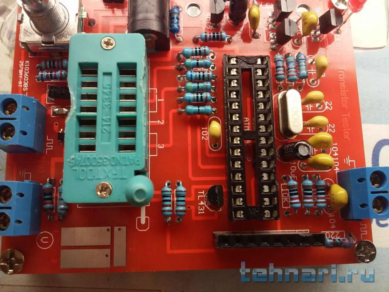

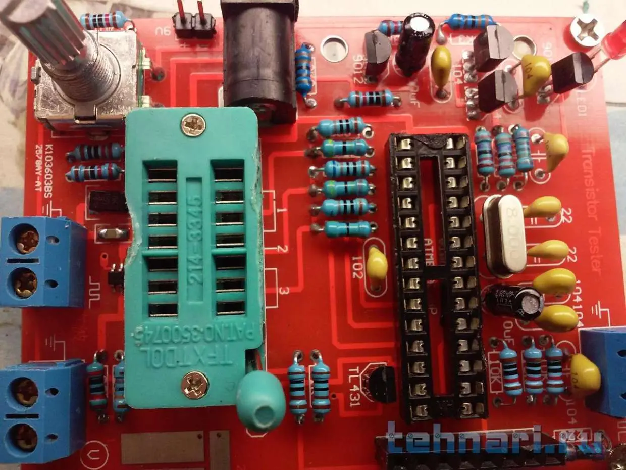

После окончастельной инструментальной проверки качества отмывки, устанавливаем МК на место. (Дисплей не подключаем.)
Переходим ко второму этапу работ.
Сейчас нам нужно посмотреть основные режимы работы МК: питание, reset, генерацию кварца.
Используемая документация: даташит.
Питание уже проверяли, но неплохо бы свериться с даташитом и убедиться что оно есть на всех ножках.
Reset смотрим на первой ноге. Д.б. высокий уровень (порядка 5 В). Если это не так, разбираемся почему.
Генерацию на кварце смотрим осциллографом. Если его щуп имеет делитель напряжения, включаем его. Калибруем вход подключив щуп на + питания. Частота развертки значения не имеет (нам ведь не форму сигнала смотреть, а его наличие), поэтому ставим минимальную, но удобную для просмотра.
По очереди касаемся щупом ножек кварца. На одной из них луч должен стать широким и менее ярким. Это и есть выход генератора. Если есть желание посмотреть форму сигнала, устанавливаем необходимую амплитуду по оси X, минимальный период развертки по оси Y и ручкой синхронизации пытаемся получить стабильную картинку.
Если МК не прошит, то генерации на кварце не будет!
Ждём результатов или уточняющих вопросов.
P.s. все измерения проводятся относительно корпуса (минуса питания).
Работать нужно аккуратно, чтобы щупом не замкнуть соседние контактные площадки. Лучше всего измерять не на самом МК, а на контактных площадках радиоэлементов, соединенных с нужной ногой.
