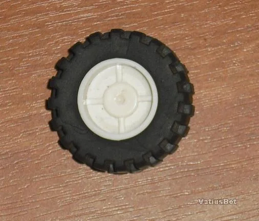

В коробке с хламом найдены два вот таких колёсика:

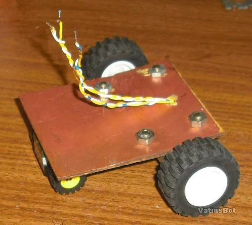

Вот сделал платформу. протестировал с батарейкой. ездит очень резво:D сделано из куска гетинакса( я уже давно для плат текстолит использую, поэтому осталось много кусков ещё) . потом надо будет покрасить.
А каким образом он поворачивать будет? по идее заднее колесо должно быть поворотным.
А каким образом он поворачивать будет? поидее заднее колесо должно быть поворотным.
для того, что бы повернуть влево, левое колесо притормаживает или крутиться в обратную сторону. точно также вправо. :)
Так я про что и говорю, третье колесо притормаживать при повороте будет.
третье колесо можно сделать свободным. Как на компьютерных стульях или детских колясках.
так и будет, сегодня постараюсь закончить с основой и приступлю к корпусу

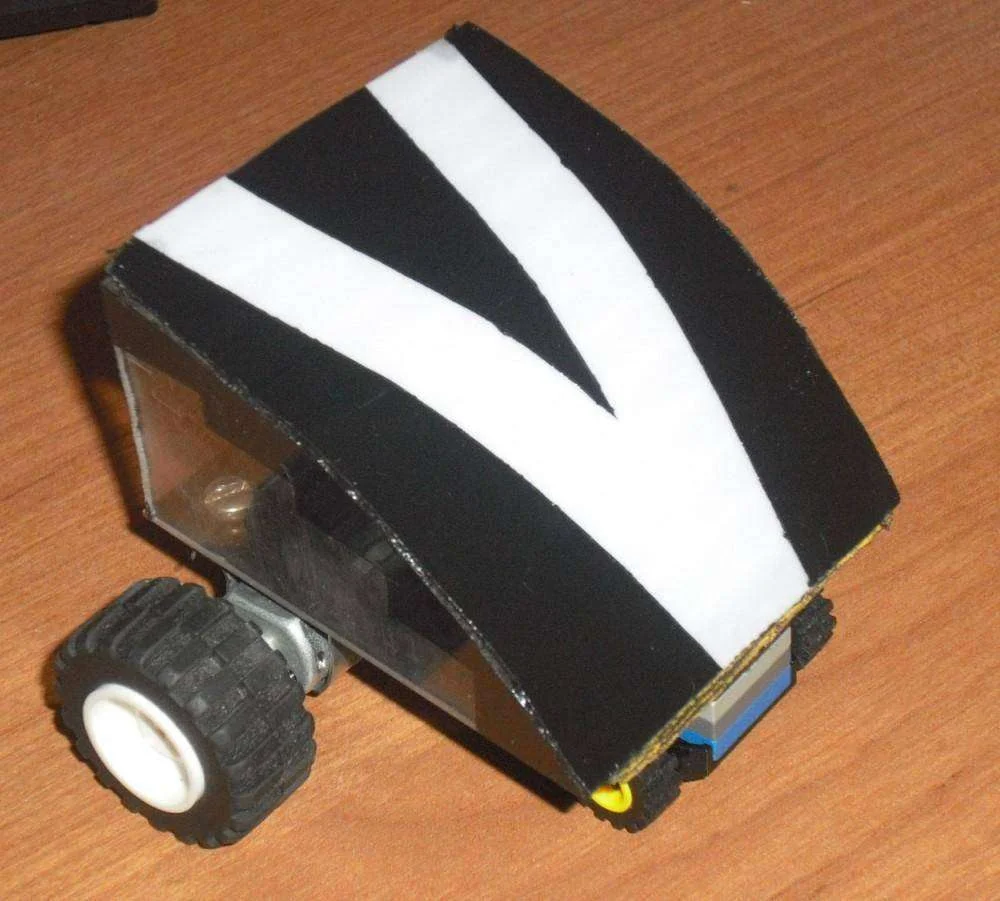

Начал делать корпус. Платформу пришлось переделать. Корпус из оргстекла и поликарбоната. После изготовления покрасил в чёрный цвет.
вот так сейчас выглядит вся конструкция:
Симпатично получилось, вот только кромки на стыках и колесо всё ещё не поворотное:D
колесо поворотное будет, это колесо из конструктора лего :D что бы его сделать поворотным достаточно заменить детальку и всё будет :) а над кромками и т.п. ещё буду работать !
Даже если поставить деталь, всё равно плохо будет поворачивать, колесо нужно вот такого вида
Можно отковырнуть от сумки с колёсиками или чего то подобного, но тогда придётся увеличить ведущие колёса, или можно сделать самому, понадобится металлический штырь, подшипник, листовой металл, и само колесо, желательно тоже с подшипником:D
посмотрим, как доделаю основное, протестирую всё и тогда будет видно что лучше, а что хуже !
