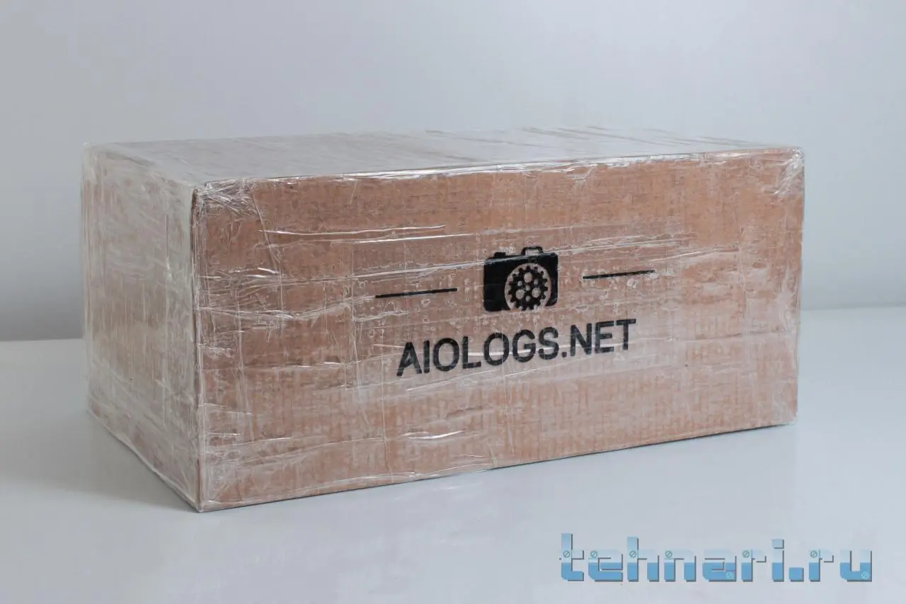

Последний штрих – струбцина для крепления устройства к столу. Сварная конструкция, усиленная ребром жесткости. Чтобы не повредить стол выступающим ребром, установлены 2 ограничителя с резиновыми колпачками.
Устройство готово. Осталось упаковать и оправить заказчику, ни много, ни мало, в Саудовскую Аравию.
