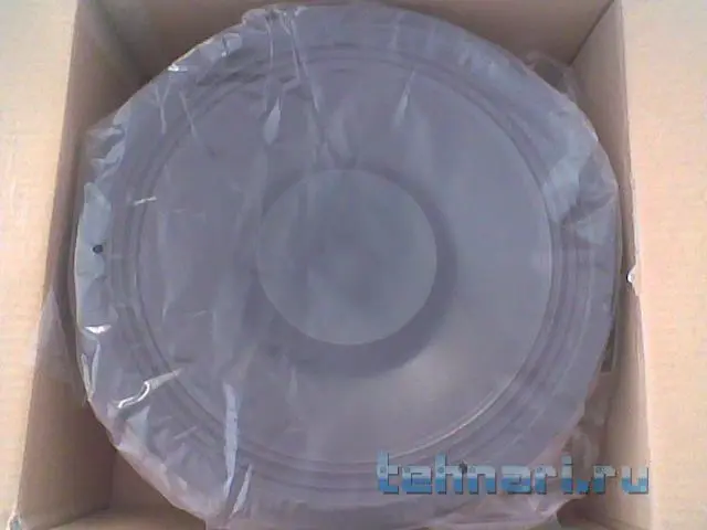

Получил я дины под проект Рогожина. 8-ми омная версия Fonics.
Снимать параметры буду доп. объемом, может и АЧХ сниму. Измерительный ящик специально для таких целей собрал.
