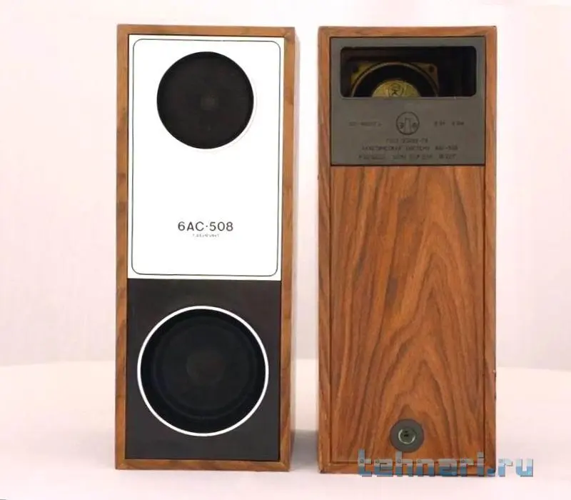

Завалялись у меня в дальнем пыльном углу колоночки S-30A, те, что один в один S-20A, случайно их обнаружил. Достал, оттёр от пыли и грязи... Прочитав в инете много нелестных отзывов о них, решил послушать. Уши сразу же завяли и свернулись в трубочки... :fase: Сплошная, не очень чистая, середина - ни низких, ни высоких. Мои мелкие варфы 121 басят как саб, по сравнению с этими недоразумениями. :D Думал напилить ДСП под кубики Салтыкова, да нет у меня 2ГД-36. Потом прикинул размеры этих и тех, посчитал объёмы внутри, вышло у кубиков 9,2 литра, а у S-30A 8,9. Подумал... а почему бы и нет? Пошел, купил метровый кусок чёрной полиэтиленовой трубы, внутренним диаметром 32 и внешним 40, отпилил куски по 7 см длиной, и задумался... Хотелось конечно сделать фазик спереди, но не рискнул уродовать морду лица, и решил сделать сзади. Разметил, коронкой на 38 вырезал отверстие у одной, и забил туда наполовину отрезанную трубку. Включил музыку, и перемежая ее стуком молотка, попытался настроить фазик на свой слух. Первый раз, забивая до упора как будто услышал некое ухудшение, в самом конце. Выбил трубу, сделал отметки на ней 6,-6,5-7 см и начал по-новой забивать. Остановился между 6 и 6,5. Обрезал до длины 6,3 см. Включил вместе с заводской - у переделанной появился БАС!!! :))) Переделал точно так же вторую, теперь S-30A басят лучше варфов! :D Середина и высокие конечно не ахти, но возможно это потому что купола 3ГД-2 кто-то вмял вовнутрь. Попробую разобрать их и выпрямить - иголкой поддеть не получается. Может быть после этого ВЧ лучше станут, не знаю. Ещё обнаружил акустику от Элегии-102, 6АС-511 по моему, врезал ей пружинные разъемы от 50АС-022, по моему неплохо вышло :D
    94.5 KB · Просмотры: 104
    86.5 KB · Просмотры: 45

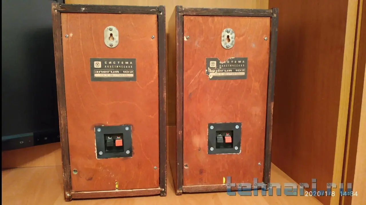

Элегия-102 мерзопакость та еще, их бич - 3ГД-31...
