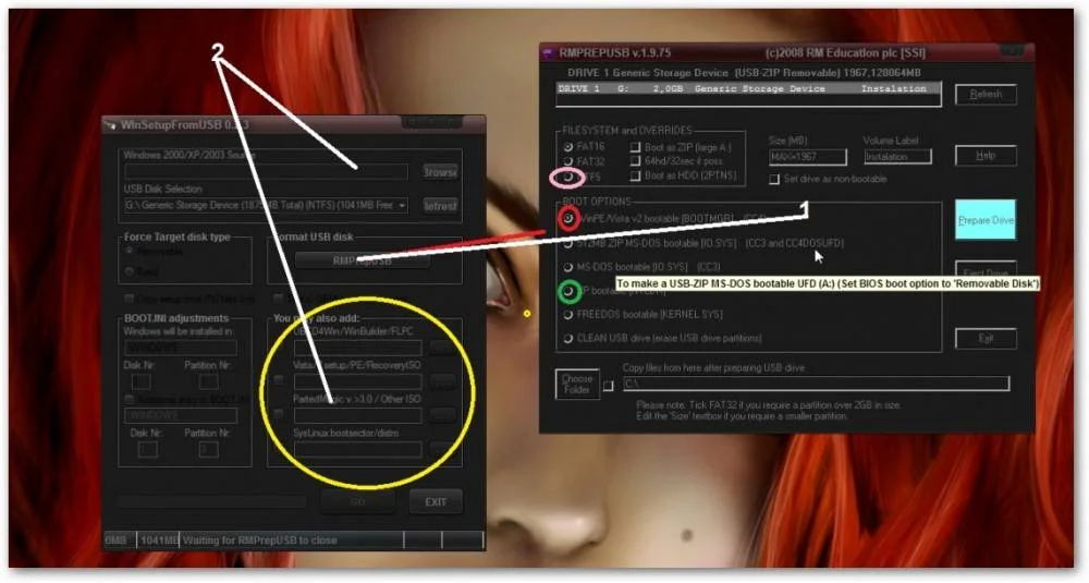

скачайте программу http://soft.oszone.net/download-file/9765/
и сделайте вот как нас скрине
красный круг = выбор формата и загрузчика для для висты
зеленый для xp
можете оставить как есть не трогая.(для 7 \висты )
для 7 \ виста выберите ntfc - розовый цвет и после нажимаете на Prepar Device (голубой квадрат )
XP фат32.
потом идете в №2 ( желтый круг )- где выбырите образ или папку с системой .
потом нажимаете GO
для xp при загрузки (первой) с флешки ( установка разделена на 2 части) - и после того как форматнули жесткий диск и пошла первичная переписка) не вытаскивайте флешку а загрузитесь с нее и начните установку №2 - или будет как у же было увас сбой и не хватка файлов .

и как понять с двух флешек ? у меня написало ошибку error:fs has been wiped(but not completed).
как понять с двух флешек ? и пишет ошибку error:FS has been wiped (but not completed)
не 2 флешек - а просто 2 части установки системы
для xp - когда делаете установку ( есть первая часть где формат и последущяя переписка файлов, то после перезагрузки оставьте загрузку с флешки - что бы продолжилась установка.
вы увидете это на экране :)

а я выбрал щас iso файл виндоуса он взял перекинул его на флешку и всё чисто этим же файлом так и должно?
флешка на гиг микро сд отформатировалсь легко
7 или хрундель?
микрухи для хп хватает
он образ распаковал на флешку ?
если да то пробуйте установить ..
если вы форматируете у себя, отвественость на вас - бывает что иногда не срабатывает .
7 нет он его просто перекинул то есть как был файл образа.так и остался
форматировать 8 гиговую флешку не захотел писал вот эту ошибку а флешка на гиг mikro sd отформатировалась
он добавил свои файлы кроме образа ? если нет то не правильно что то .
