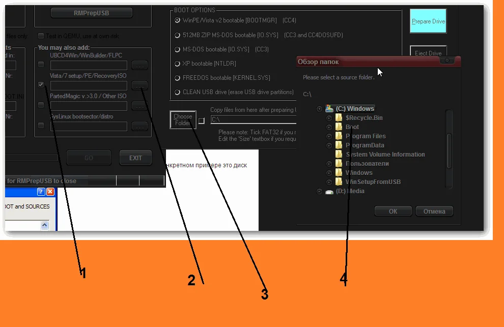

у меня ошибка - вам нужен не образ, а просто все файлы ( с диска ) как бы переписка диска на флешку
попробуйте вот так вот
выбрать а после уже нажмите на кнопку GO
