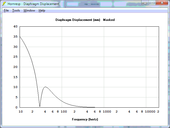

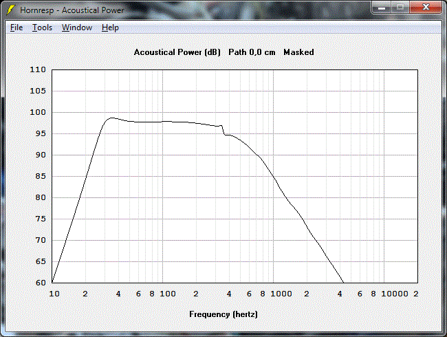

Заморачивался с 75гдн когда-то) мерил, высчитывал. Неплохой бп 6 порядка собрал с щелевыми портами. Но сейчас хочется что-то получше.
Объем 65 литров, настройка 30 гц.
150 ватт в линейном режиме.
