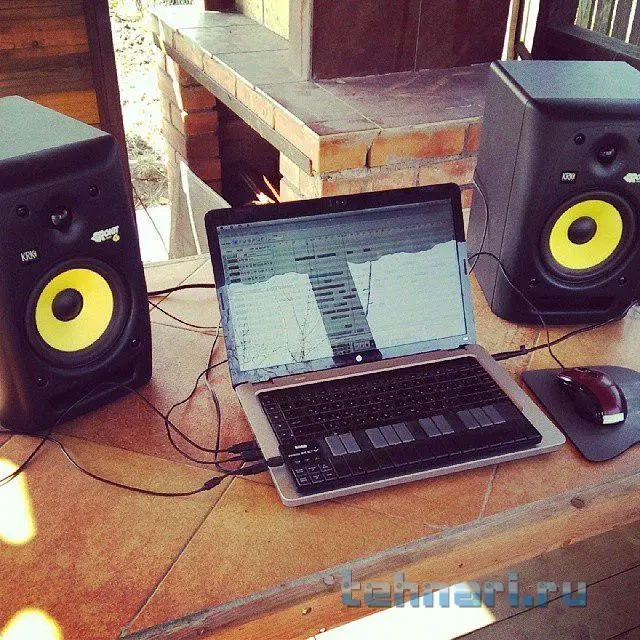

сорри за оф топ вот одна игрушка моего брата стоит за соседнем столом
    97.8 KB · Просмотры: 78
