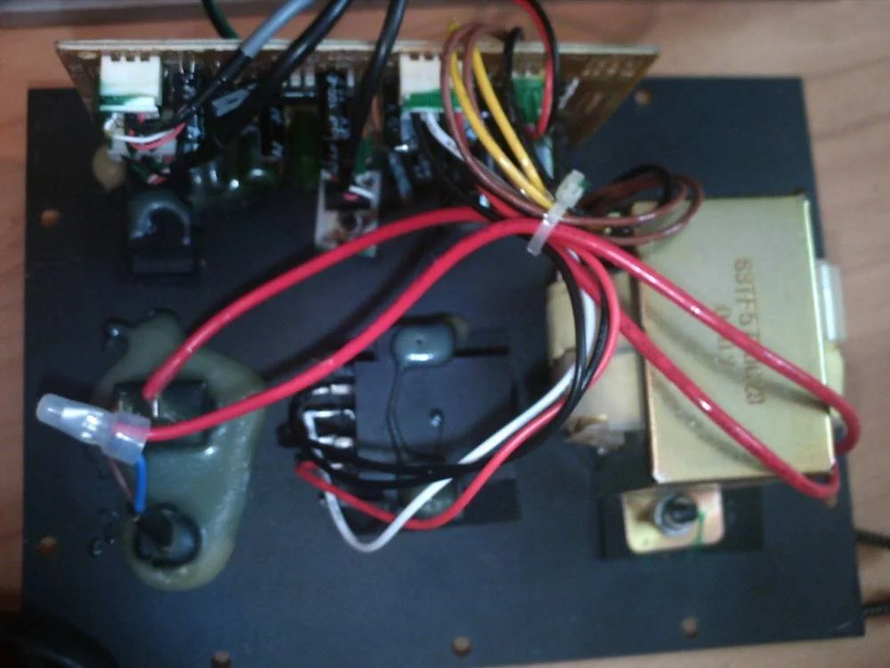

Сабвуфер перестал играть

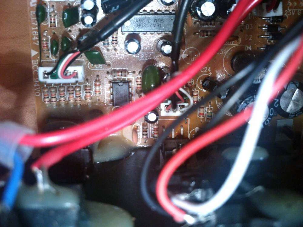

Сабвуфер скорее всего китайский, недавно перестал выдавать НЧ, по началу думал что возможно динамик сгорел, но он оказался рабочим. Подскажите пожалуйста в чём может быть дело? Пара колонок которые идут от него работают исправно. Фото прилагается

провода не перегнуты? повреждения на плате есть? все разьёмы правильно вставлены? не ронялся? "ремонтировать" не пробовали самостоятельно?
провода не перегнуты, повреждений на плате нету... да конечно всё правильно вставлено, не ронял) не пробовал, я только динамик проверил и всё.. проверял конечно не мультиметром а батарейкой, но думаю что ему от этого ни холодно ни жарко :) я думаю может микросхема сгорела?
если микросхема сгорела то он должен молчать. или так и есть?
+ конденсаторов вздутых нет?
++ звук резко пропал при проигрывании, или саб не включился?
да, он вообще признаков жизни не падаёт
а это?
++ индикатор на передней панели горит?
+++ проверьте есть ли напряжение на выходе транса

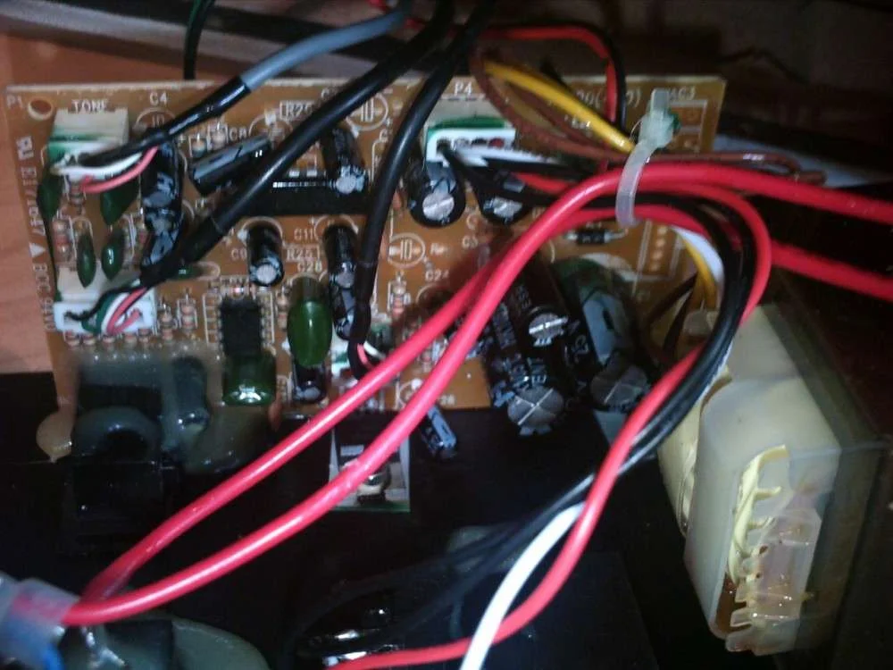

конденсаторов вздутых нет, этот саб был у друга, по началу у него звук стал портиться просто, он фазик закрыл тряпкой)) а и вот теперь НЧ вообще нету))

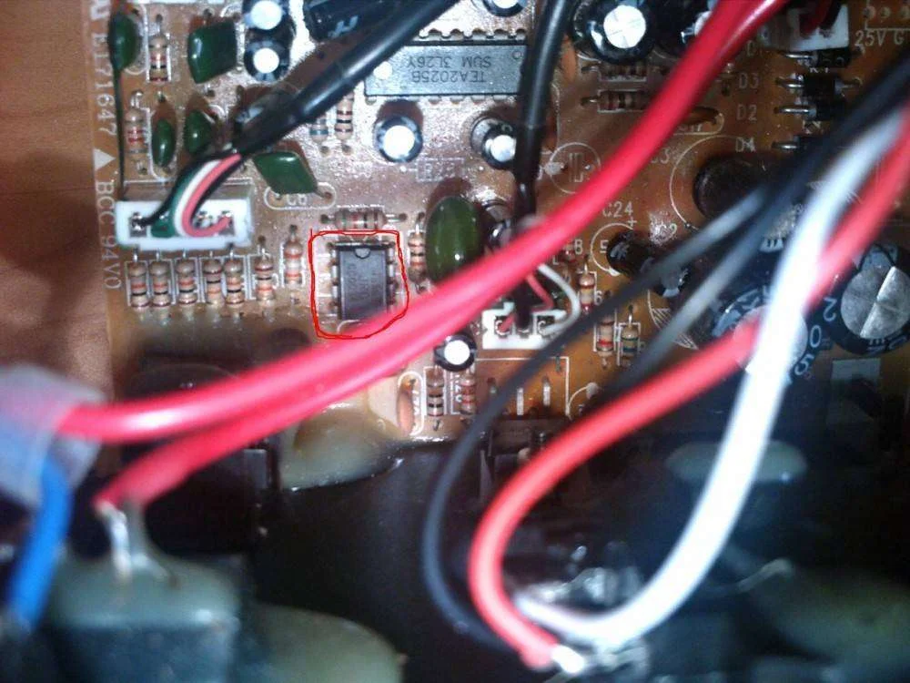

мне на эту микросхему грешить?
    92.6 KB · Просмотры: 524
индикатор горит.. а вот проверить напряжение на выходе транса мне нечем((
а скока вольт на выходе? если 12В то лампочкой, если 5 В светодиодом с резистором( обязательно с резистором)
Проверь есть ли питание на трансформаторе(подаеться ли оно на плату)
И проверь изьяны на саой микросхеме , есть ли на ней хоть маленькие отверсия размером с иголочку.
основной усилок на ТЕА а тот на который вы указали предусилитель, или фильтр
я сейчас попробую проверить
и ещё проверьте переменые резисторы - тяжело крутятся?
J3z
А почему именно на эту микруху? Не вижу на ней по фоте некаких изьянов)
Напряжение светодиодом проверяй , не обязательно с резистором , если он даже сгорит то все равно будешь знать что питание есть .Там максимум где-то 18 вольт
J3z
если каждый раз на сжёг светики пускать разорится можно :)
Ты не прав , основной усилитель не на TEA . Вот та микра которая На ражиаторе и есть осн. усилитель .
Думаю что там скорее всего TDA2030 стоит)
я с радиатором только транзюк увидел, а всё нашёл. но на сколько мне известно её трудно сжеч
Вот это не транзюк а микра , она на 5 ножек)
Ну вот подумай зачем там нужен транзистор мозгами китайца?))
проверил, напряжение есть
